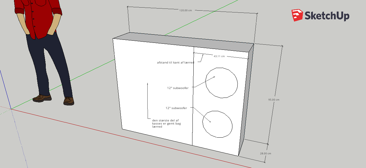

Jeg har en hjemmebio i kælderen hvor der er et hulrum i en gammel ydervæg (der har siddet et vindue tro jeg)
Jeg kunne godt tænke mig at bygge en sub dertil for at frigøre noget plads, da pladsen alligevel ikke kan bruges til andet - størstedelen af hullet er
dækket af lærred. I kan se ca mål her på tegningen
Det bliver en stor kasse, og det er vel godt? Omkring de 250 liter hvis jeg ikke regner forkert.
Jeg har en 13,5" enhed fra en SVS PC13 ULTRA som jeg kunne sætte i - ampen i SVS'en er alligvel røget og bliver trukket ekstern af en Behinger
Inuke 6000. Jeg overvejer dog at sælge SVS'en og købe to 12" enheder da de bedre kan være der og ikke er helt så dybe i det smalle kabinet.

Jeg er helt grøn i selvbyg, og aner intet om at udregne den korrekte størrelse på kassen eller port etc. - så hvordan ville I gribe det an? Da jeg er helt
grøn er det vel nemmest med en lukket konstruktion? Og jeg har masser af power i Inuke 6000 (selv om den trækker buttkicker også). Men er den så
stor man kan få en masse mere ud af en åben konstruktion?
Nogen der kan hjælpe med gode råd og evt hjælp til at lave den rigtige størrelse på kassen og evt porte.

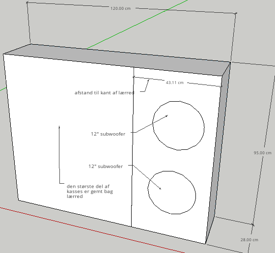

Lidt bedre billede her

Det nemmeste vil nok være en lukket kasse med eq.
Her er en der minder lidt om det du vil
Her er et (andet) bud på en gennemarbejdet konstruktion Sub
18x12”
sub

Så ville I bygge to kasser og sætte dem oven på hinanden? Hvordan skal de i så fald stå på hinanden? spikes eller gummi?
Eller bare opdele den store kasse med et skillerum?
Eller bare sætte to enheder i den store kasse som var min oprindelige plan? Det er jo det nemmeste :-)
Ville I lave den lukket?
