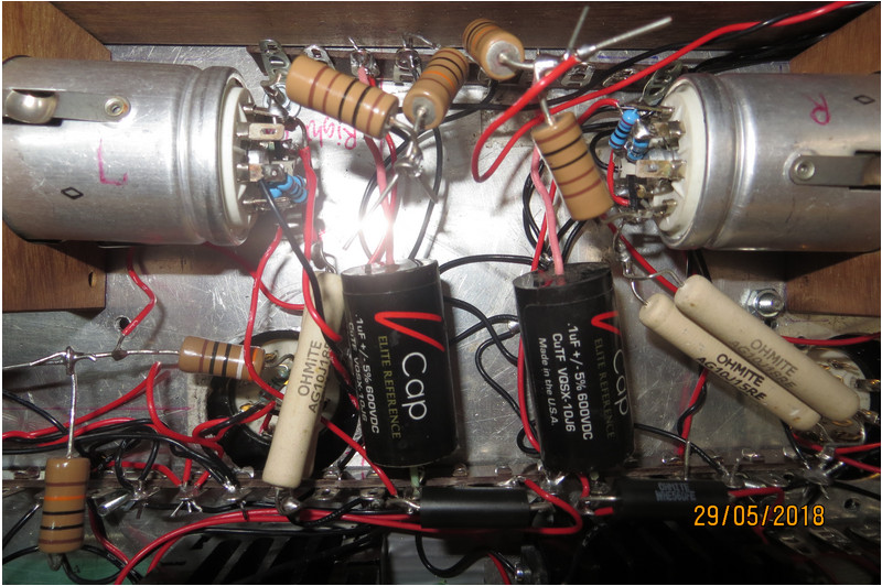

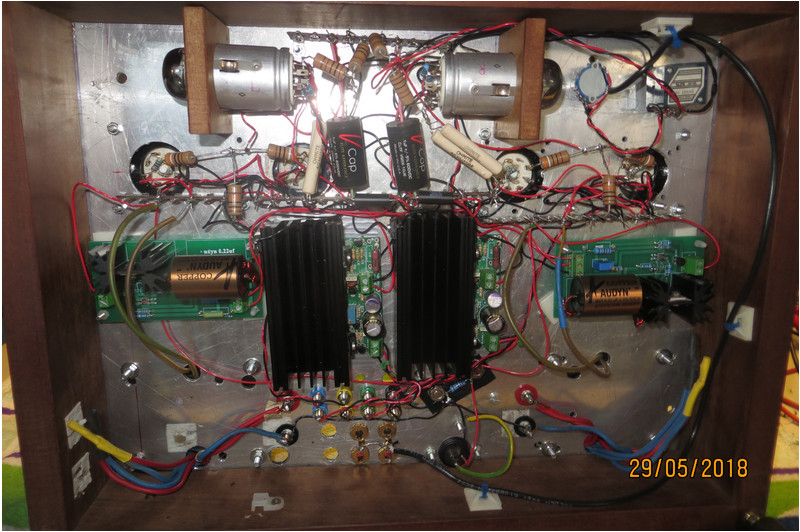

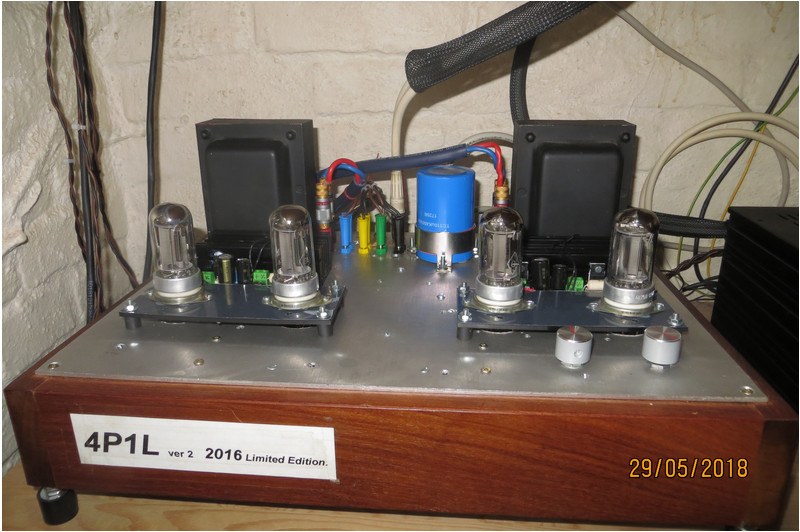

Hej Bjarne.
Fik lavet en fejl i mit første byg, meget meget dumt, så nu har jeg fået bygget det helt om igen.
Jeg har ca 10 Timer på min "NYE" 4P1L PSE "den er integreret". Brugt min test aluplade så den er
ikke så pæn, men den spiller helt fantastisk.
Hvis jeg skal spille "højt" 3.5 watt og udstyre den helt på meget dynamisk matriale, sætter jeg min
4P1L pre foran den. Den er ligesom den første (fejl bygget) 100% dead quiet.
4P1L PSE integreret.

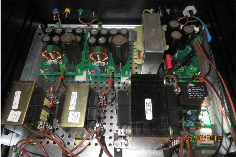

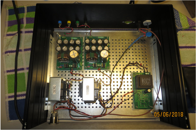

Kommer lige billeder fra PSU'er fra de to kasser.
Glød til Driver, kunne ikke være i den anden kasse.
Glød til PSE Driver , HV+ og Soft Delay.
Mvh Michael.

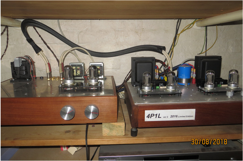

 Hej Bjarne.
Lige et stemningsbillede, lytter lige til 4P1L pre into 4P1L_PSE. Dt er meget meget åbent og nu kan
jeg spille rigtig højt igen. 3.9 watt virkeligt dejligt.
PS! Har ikke lige fået fødder på så det er klodset op på brædder.
Mvh Michael.

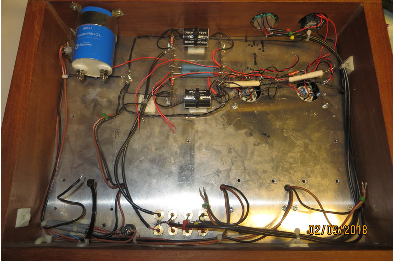

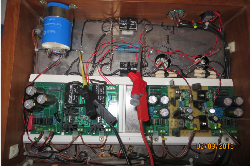

Sendt: 02 September 2018 kl. 12:45 | IP-adresse registreret

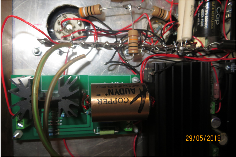

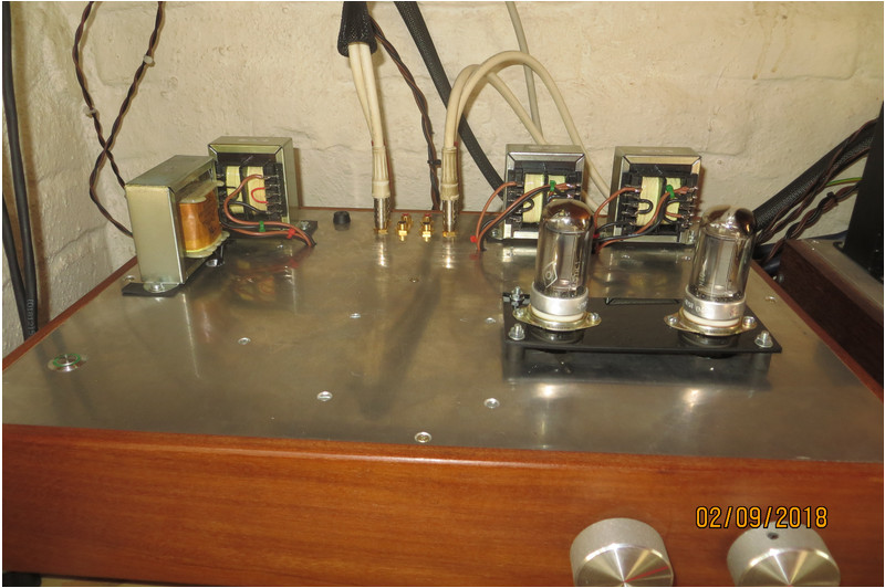

Hej Igen.
Kommer lige del af min 4P1L Pre 2018 upgrade. Fik sat bedre PSU med Choke + 110 uF Film i.
Forberedt den til de Cree WolfSpeed Dioder til engang i december og mangler lige nogle Audyn
i afkobling + gyrator v3.
PS! Skal nu 25 cm tæt på højttaleren for overhovedet at kan køre noget som helst støj.
Mvh Michael.
