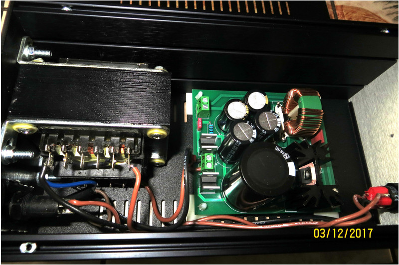

Pot -> grid Res -> Gyrator på Anode -> Caps -> (2 stk PSE) -> Anode Trafo (3.5 - 5k / 8R).
Ret simpelt bare enorme krav til PSU. Der skal bruges mindst 5 trafoer. 1 til HV og 4 stk til
Coleman boards. Forvirret ????

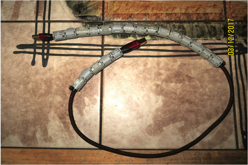

Så kom der ferrites ind.
Sat 20 stk TDK 100mhz på mit USB kabel.
Kan sige efter ca 10 min lytning, det her er noget det virker.
Og hvordan kom du frem til, at der lige præcis skulle 20 stk til, samt at de skulle placeres med 15 stk i den ene ende, og fem i den anden ende?!?! Og hvori ligger forskellen lydmæssigt?

Hvor har jeg skrevet at der skulle præsis 20 stk ferrites til ???. Det er kun 1/2 af dem der er kommet indtil videre. Indspiration kommer fra Chord tråd på head-fi.org. Evt google.
ferrites cable chord site:head-fi.org
Ferrite kerner giver mig fra min PC'er (USB2 eller USB3) mindre støj ind til min Dac Chord 2Qute.
Det er ganske hørbart i mit setup, med en så åben forforstærker som en 4P1L. Lyder måske en anelse mere kedeligt, men der er en bedre balance imellem instrumenter.
Igen skal lige igennem en del mere lytning.
Ved ikke hvad du streamer fra, min nye PC har en betragtelig del støj på USB.

I mit setup skal der ikke være ferrite kerner i den ene min Dac er i.
Det tog ikke lang tid at finde ud af at det gjorde lyden mere "kedelig".
Ved ikke om man behøver de 20 stk, men det er ganske betragteligt at der
bare er mindre støj nu, og det giver meget i forhold til lydbilledet.
Der er fint med liv nu igen, så jeg venter lige til at jeg i løbet af nogle dage får
gang i min LPS til min PC'er. Den er klar mangler bare et kabel jeg skal hente.
Kan nu holde min tændte mobil telefon 5 cm fra mine 4P1L nul forskel.

Jeg hat leget lidt med ferrite kerner og det eneste sted i anlægget
hvor de har fået lov til at blive siddende er i
strømforsyninger til den digitale del i cd'er drev og dac's osv
men IKKE til analoge delen ellers bliver det nemt som du sige for kedeligt.
Der ud over kan man gå en tur rundt i huset og sætte dem på
strømledninger til computere lys dæmpere osv det kan faktisk give lidt.
for øvrigt skrev high fidelity en artikel om ferrite kerner for mange år siden
Vi hører alle forskelligt
Der sad 20 stk. på kablet du viste...?!?! Det virkede også lidt som overkill

Har leget lidt med dem nu, og jo de ændrer lyden ret så meget.
De skal helt sikkert ikke sidde på analoge komponenter, så der er jeg 100% enig
med dig Real Wiz. Vil lige have min Strømforsyning til min PC i brug før jeg begynder
at fordele dem. Får en stak til ind, jeg har købt 40 stk og jeg fik dem billigt.
Mener du også at de ikke dur til 230v delen (AC siden) i dine analoge komponenter.  ??
Som sagt jeg er ved at få de sidste switch-mode strømforsyninger væk.

Mikkel G skrev:
Blev inspireret af en der satte 40 stk på, men det kommer jeg nok ikke til.

Ja det mener jeg, ingen ferrite kerner på noget der føder noget analogt.
kun ferrite til strømforsyninger der føder den digitale side og
hvis der er en separat trafo kan det både være før og efter
Det er som om digitale kredsløb bare vil have det så rent som muligt
så måske kan de slet ikke få for meget filter på så længe de får den strøm de skal bruge
og ikke som de analoge kredsløb hvor det nemt kan blive for meget.
Men der som altid sikkert undtagelser hvor fordelene er større end ulemperne

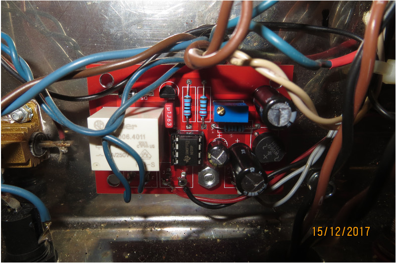

Nok en simpel ting men man skal jo ligesom have den i sit design.
Soft Delay til 2A3 og udskiftning af Kathode modstande i samme. Jeg har fundet nogle
Ohmite Audio Gold Resistor. De lyder virkeligt godt og erstatter min Mils MRA-12. De kan
bare ikke holde til mosten, vil ikke bruge dem til Kathode Modstande mere.
Selv om de skal have nogle timer, så er jeg meget positiv. De koster INTET 13 Kr stykket
og hvis de holder vejen hjem så er det bare fedt.
Lyden er mere neutral end Mils, men der er masse af liv i dem.
Mvh Michael.
