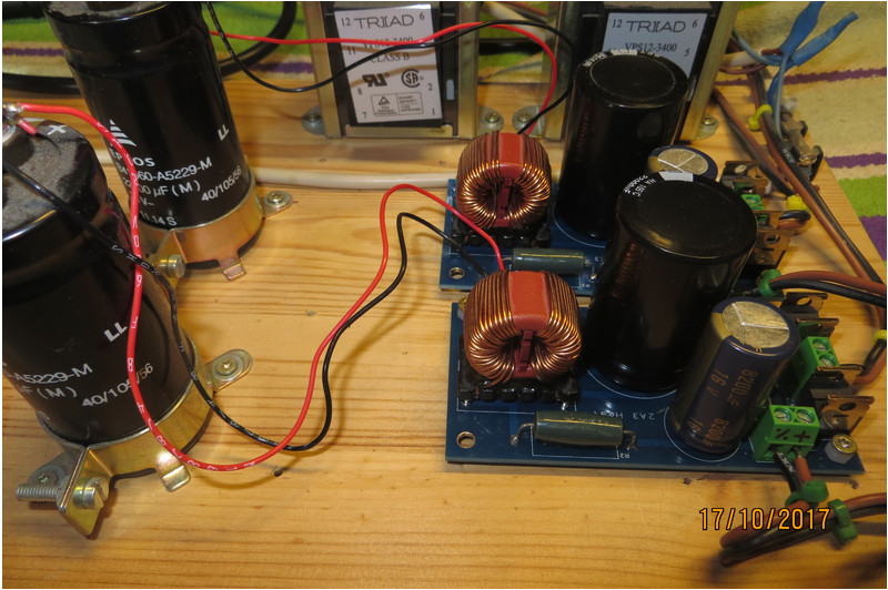

Jeg har mindre støj i mit anlæg efter jeg fik fjernet det sidste "hardwire" fra 2A3 glød.
Spiller på det nu, troede først at anlæg ikke var tændt, men så kom det obligatoriske "kling", når
4P1L røret strækker sit gitter...
Kører lige en 3 måneder test, men det ser fint ud, ikke noget at brokke over...
Så dette er alt på et bræt , upgrade..
Mvh Michael.

Ser godt ud...så er alt på print nu...
så mangler du at prøve nogle andre transer i gyroen....der er efterhånden et flere muligheder...

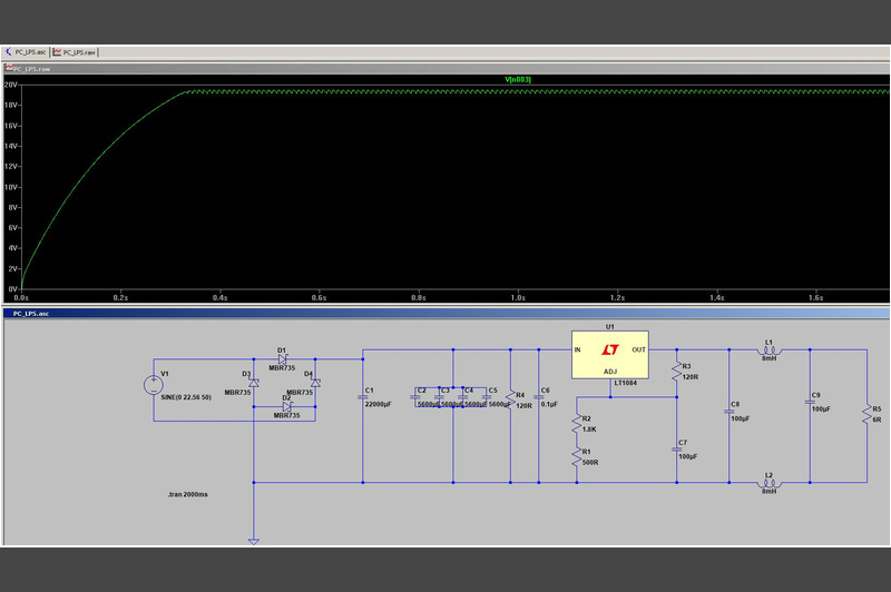

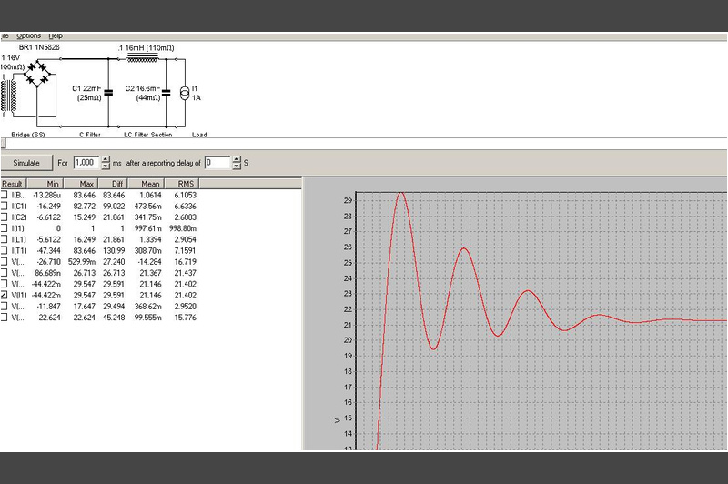

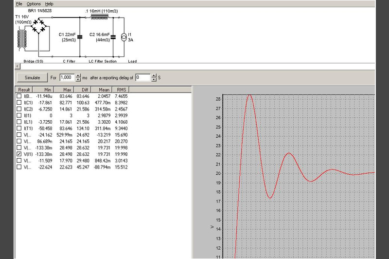

Så kommer der lige lidt Simulering af min kommende PC LPS.
Bliver med Schottky dioder og dyre Caps + LD1084V regulator. Den bliver designet til max
3.5 Amp, på stress test bruger min PC ca (33 watt = 33/19= 1.74 Amp).
Her er Simu ved 1 Amp.
og Her ved 3 Amp.
Pga variation i output er jeg nød til at bruge en regulator LD1084 (5Amp) for at holde de ønskede 19 volt. Da LD1084 har 1.25v i Ref, kan de ske at jeg evt skal have dioder med mindre iF , men igen jeg rammer ikke de 3 amp, skal jo køre uden harddisk.

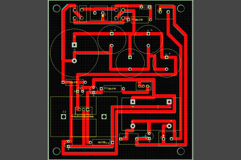

PCB Layout.

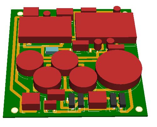

PCB layout simple 3D.

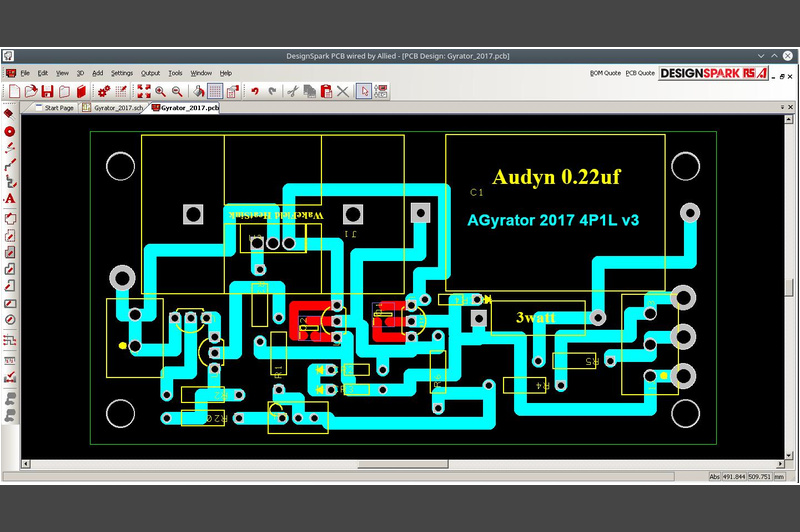

Sneak preview, skal lige have checket det elektriske igen og diagram, ellers prøver
jeg denne fætter som  gyrator.
Understøtter 2 forskellige to-92 + 2 forskellige sot23 SMD layout.
Mvh Michael.

Sendt: 25 November 2017 kl. 11:15 | IP-adresse registreret
Så blev ordren sat i gang og det er det absolut billigeste jeg har givet for 10 stk
10x5 cm print med forsendelse... 64 kr.
Så bliver det spændende om det kommer til at virke, ellers har jeg jo en ver 2 der virker fint.

Hej Bjarne.
Jeg har kørt med en defekt gyrator i den ene kanal ved ikke hvor lang tid. Mit 4P1L rør fik
132 volt ind i min 8 ohms og det er utroligt at det stadigvæk lød godt.
Fandt ud af det da jeg skulle finde ud at forbinde min POT rigtigt til den ver 3 som jeg er ved at lave.
Den er blevet lavet af en kammerats dengang 13 årige dreng så det er lidt en rep udgave.
Efter udskiftning er min "støj" mere en halveret og det er umuligt at høre på 2 meter, selv med
pænt gain på, har trods alt 100dB på mine højttalere.
De resistor Rload normalt 510K over udgangen giver en smule mere mikrofoni når de ikke er der og
 sikkert også mere støj. Tror jeg om nogle dage når jeg checker mine gyrator vil have dem loddet i igen.
PS! Er din støj stadigvæk for høj ???. Det er mærkeligt at de pludseligt er kommet. Alt står normalt mht glød HV+ Anode Volt etc etc ???
Mvh Michael.
