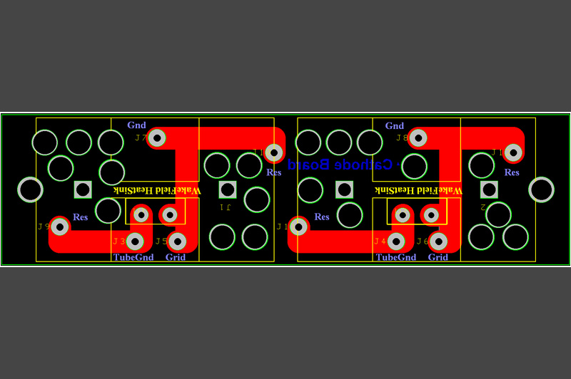

Så vil jeg prøve nogle andre katode modstande, har lige at nogle PCB i produktion.
Det bliver så nogle Caddock Thin-Film 30watt, som mange er rigtigt glade for.
Masser af "huller" i PCB så der kan blive luftet nu.
Det bliver så det mindste PCB jeg har sat igang, næsten ligeså lille som Rod Coleman board.
Så nu er det bare at vente en 14-18 dage.
/MVH Michael.

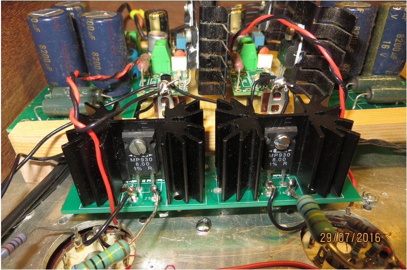

De caddock er resistor i to-220 forklædning. Plads til nogle store køle-plader lig dem
jeg bruger til upper DN-2540 på mine gyrator. Så jeg tror at jeg ligesom dig kan køre
uden køler i fremtiden.
/MVH Michael.

Hej Bjarne.
Ja nu fik vi jo snakket lidt over telefonen over mine meget positive oplevelser med
caddock mp930 i min 4P1L. Som jeg skrev tror jeg at de er "2nd Hand" oplever intet
træls mht til tilspilning af dem.
Jeg har som sagt ligt luft under dem, men de "løber ikke afsted" temperatur mæssigt,
vil dog lige på et tidspunkt prøve at komme med nogle temperatur målinger over tid
uden ekstra køling under.

Ja og så kommer der lige et billed.
Der er godt pakket, men det er virkeligt fremragende mht til dynamik og de er bare mere
åbne i lyden end mine Mills MCD-50. Synes ikke der er noget negativt umiddelbart at synes
om disse caddock mp930.
/MVH Michael.

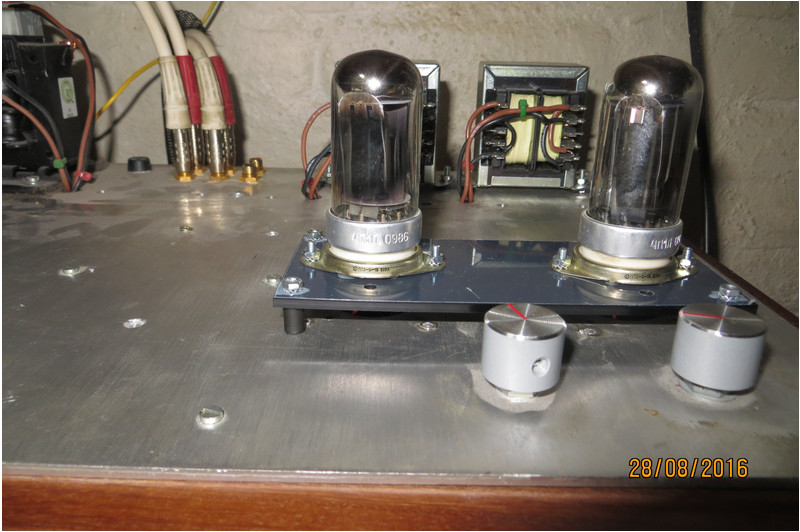

Så blev der lige skiftet sokler i mine 4P1L til de russiske jeg fik af dig.
Må indrømme at de er i en helt anden liga, mht til støj og stabilitet.
Jeg har fået lavet mine "broer" i akryl 3mm lasercut er ganske godt tilfreds
med resultatet.
PS! Har du fået din bygget i en kasse ??
/MVH Michael
Tubetram
Bruger siden: 18 Marts 2012
Indlæg: 764
Sendt: 28 August 2016 kl. 14:26 | IP-adresse registreret
Hej Micheal
Ja de er ikke så tosset disse russer sokler..meget tydelig at de vidste hvordan man laver kvalitet inden for rør verdenen
bruger du de samme gummi ophæng som før ?

Du skal bare prøve dem , ligesom jeg skal se om jeg kan få plads til
"J310" upgrade, har købt Caps, leder efter plads.
Jeg bestiller en stak sokler "russiske" ala dine, til reserve dele.
Tester mit "akryl russer" upgrade lige nu. Jeg bruger de samme gummi jeg har
men har ikke spændt dem så hårdt fast, for at se om det ikke bliver bedre.
Det bedste at teste mikrofoni på er følgende.
1) Opera , meget højt.
2) Violin koncert ala paganini.
3) HipHop "kompromeret" med masser af synth bass.
Min akryl bro , vejer 42% mindre end i aluminium, og det virker som om at den er
mindre følsom for mikrofoni. Skal have testet en masse matriale, før jeg ved virkeligt
holder i længden, men det virker bedre.
PS! Puha der spilles højt, ikke dit niveau men der er skruet godt op..
