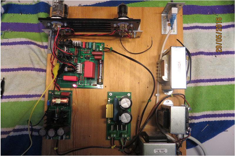

Der er langt endnu, men det ser ud til at jeg nu har de rigtige spændinger på både ECC88 og 6S3P-DR , og igen
kan jeg bare konkludere at 6S3P-DR (russisk rør) er langt mere stabilt måle mæssigt en mine NOS ECC88.
Aner ikke om det virker, det må til tiden vise.
/MVH Michael.

Fik lidt mere styr på anoden til mine ECC88, så nu ser det bedre ud. Mine russer rør er spændt op på en DN2540 som virker som gyrator ala i min 4P1L så her er spændingen uhyglig præcis.
Fint med din info, vil have dem kortet ned når den skal i en kasse vil lige i løbet af næste uge, finde ud af om der er hul igennem inden jeg laver den anden side.
Har i min gamle forforstærker kørt med lange ledninger, men nu ser vi om det bliver et problem her.
NB! Har du prøvet elecrow, du kan se på billedet, alle print er fra dem.
/MVH Michael.
