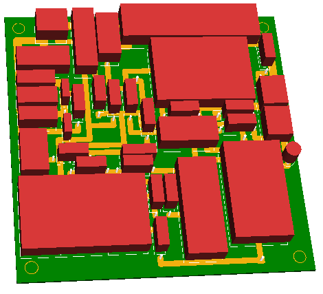

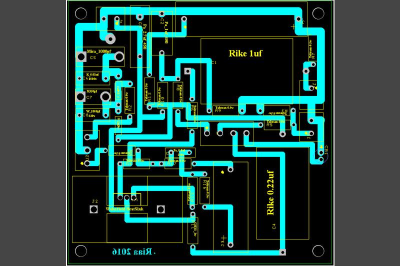

Så er RIAA Mainboard ved at være klar, det tog så kun ca 2 dage, der er
mange komponenter som skulle tegnes...
5 Dobbelt checker det over de næste par dage ellers er det produktion.
PCB.
PCB 3D.
Billeder siger mere end ord .
Der er ikke så meget plads tilbage..
/MVH Michael.
