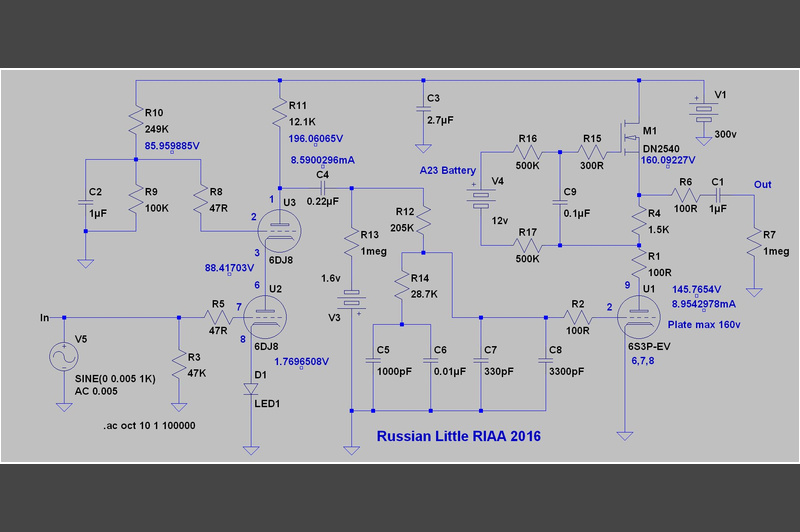

Vi helt sikkert overveje det og prøve at se hvordan det kan ligges ud.
Jeg har jo lidt erfaring fra 4P1L med det og et godt resultat. Som du kan se på diagrammet bruges der batterier 2 stk pr side. Den ene for at sætte bias på det ene rør den anden don't know...
Ingen kathode modstande/electrolyt caps overhovedet, i dette design. Kun electrolyt i HV supply da det her ikke skal gå helt amok mht pris.
Begge rør skal have 6.3v DC som glød så i starten en forsyning til dette. Kunne være fedt at lave forsyning i sep kabinet. oG så selvfølgelig bruge split bobbin , helt sikkert.

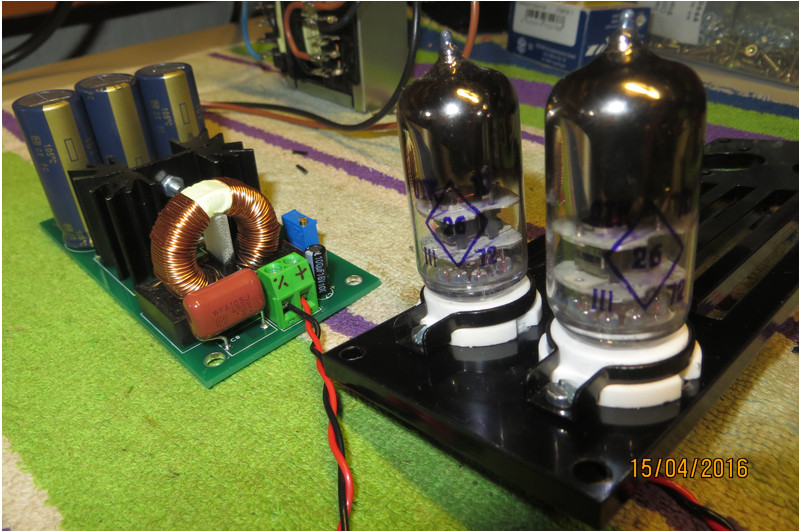

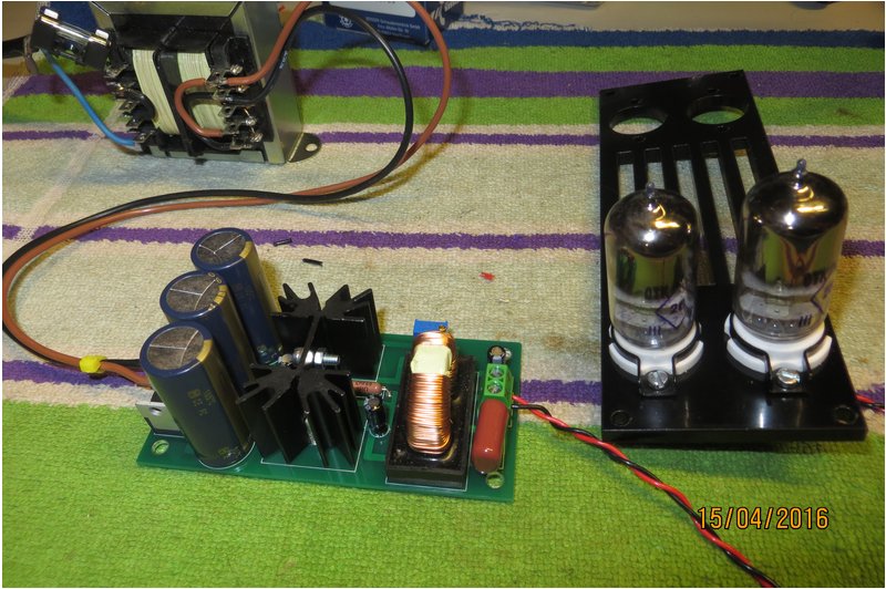

Hej Bjarne..
Kommer forbi imorgen , men inden da, skal du lige se mine
rør i den kommende riaa gløder...
Som du nok kan se, der er masser af inspiration fra min 4p1l og split bobbin.
/MVH Michael.

Hej Michael
det er godt nok nogen spændende ting du har gang i..skal nok blive godt ,med denne rør riaa
er klar i morgen aften,,omk kl 19...
så sætter vi gang i lytningen
Ses bjarne
