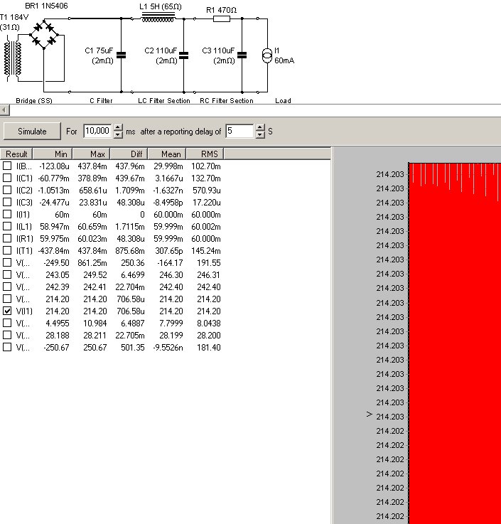

michaelvv
Bruger siden: 02 Marts 2005
Indlæg: 1166
Sendt: 24 Marts 2016 kl. 09:46 | IP-adresse registreret
Hej Bjarne.
Simulere således i PSU2
/MVH Michael.
Tubetram
Bruger siden: 18 Marts 2012
Indlæg: 764
Sendt: 24 Marts 2016 kl. 10:14 | IP-adresse registreret
Den simulering du viser er tæt på hvad jeg bruger lige nu...ideen med E -choke er nok mere at kunne gå ned i værdier for caps..og så måske endda
at lave 2 RC led efter choke..hvor jeg eventuelt kan prøve med mine silver in oil---
dette vil også give en lav rippel
Tager jeg helt fejl..mener at gyrator dæmper brum...er det ikke princippet i coleman
