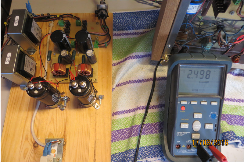

Hej...
Mit støj er væk. Hjælp.
Sat mine små søde split bobbin trafoer i og hold da helt op.
Mange tak til dig Bjarne, at du har haft så mange udfordringer og valgte
at gå den vej. Det er helt helt vildt.
Jeg har ikke dem på min 2A3'er endnu, men nu skal jeg lige høre noget musik.
Min 4P1L bruger nu kun 46.2 watt , det er 20 watt mindre end den oprindelige udgave.
Katode modstande er nu kun 60-65 grader varme Mills MRA-50 watt.
Kører med 30mA og 1.65 volt på gløden. Tid til at spille musik.
/MVH Michael.

Hej Bjarne...
Og så kom der lige split bobbin in min 2A3'er..
Jeg har aldrig hørt et rørsetup som giver så lidt støj, så jeg glæder mig
til at høre dit.
2A3 Split bobbin gav også noget og med pause skal jeg stå 1 meter for mine
100 dB Tannoy for at kunne høre det..
De er godt nok ikke så store men det rykker.
/MVH Michael.

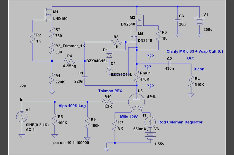

michaelvv
Bruger siden: 02 Marts 2005
Indlæg: 1166
Sendt: 19 Marts 2016 kl. 08:52 | IP-adresse registreret
Hej Bjarne...
Nok nyeste Diagram
Den du mener du har fjernet er RL som her er på 510K.
Gav det noget i lyden at fjerne RL ??
Og du kører 1M på R9 ??
Ha en god tur til supertræf..
/MVH Michael.

Hej Michael
så er jeg hjemme fra supertræf...altid spændende og høre noget nyt
det er RL der er væk   det blev ikke ringere af det..
satte lige en 68uf film cap på cap nr 2......det kan sørme også høres...så der kan nok prøves flere kombinationer
mvh bjarne
