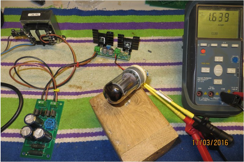

Hej Bjarne...
Først så kommer Jeg hårdt igen.
Mine Split Bobbin se hvor små og søde de er.
Har dem lige kørende over natten, så måler jeg lige lidt på dem i morgen, og med lidt god
held kommer de i 4P1L inden imorgen aften...
Jeg er virkelig glad for Clarity TC og på mit anlæg er de fint åbne og ikke skarpe/spids i lyden
overhovedet. Dengang jeg satte dem i var det faktisk nok et af de bedste upgrade til ingen
penge.
Har en på parallelt over det sidste RC led og det virker fint her 20uF / 700 Volt.
Du kan se det i den forstærker du har lånt af min ..
/MVH Michael.

PS! Kan ligeså godt komme i gang med at bygge om. Har lige målt og
det eneste der bliver over 45 grader varmt er min 8 ohm katode modstand.
Hvis du har lidt tålmodighed kan vi komme forbi i starten af april og så skal
jeg nok tage de IXYS med. Så kan jeg nå at bestille et ekstra sæt som jeg ellers
kommer til at mangle senere.
/Mvh Michael.
