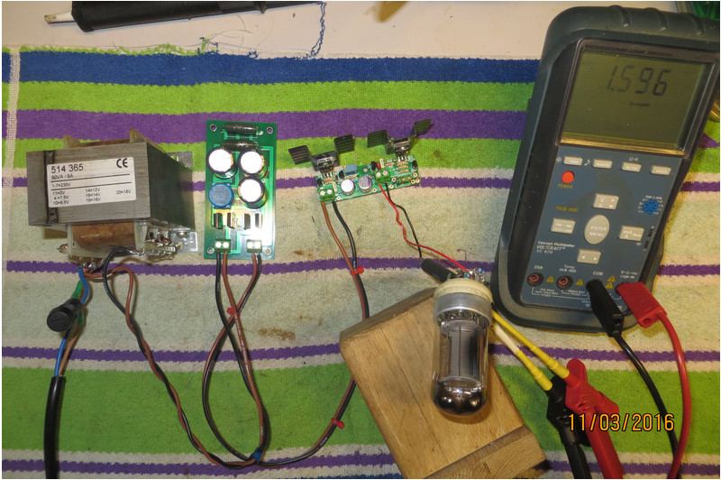

Hold da kæft hvor er der bare meget lidt ripple nu.
Kan regulere fra 1.46 til 1.92 volt på kun 7.5 volt AC ind. Det er low power.
/MVH Michael.

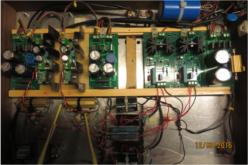

PS! Har taget en varme måling på min 8 ohms 4P1L. De nye board med choke bliver max 42 grader varme.

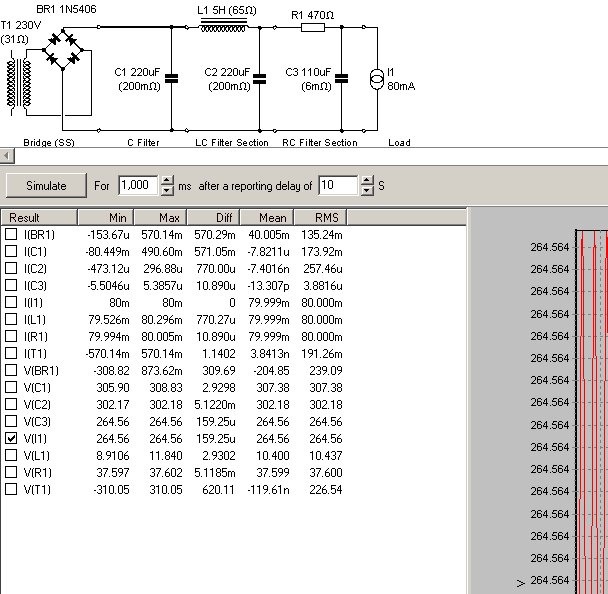

har prøvet at lave en simulering i psuid,,med 870 uf istedet for 470uf,,,,kan det passe at rippel bliver større med 870uf,,sender lige min fil på mail

Kører 1.57 volt glød og 107 volt Anode ca 30mA.

Spiller (meget højt nu) som jeg nu kan med 3.5w og der er en betydeligt mindre støj end før.
Helt sikkert jeg laver intet uden chokes til rør i fremtiden.
Skal så lige igennem 2 stk på B+ , en til min 4P1L og en til 2A3.
Vil starte op med en ny PSU til 4P1L, hvor jeg pladserer en choke på toppen af kassen.
Ved ikke endnu om jeg ikke skulle købe en Clarity TC 110uF og så få rejst den på toppen.
Har jo også den ekstra 4P1L du har lånt den skal også have et facelift, så jeg tager det lidt i etaper.

Min HV vil jeg bygge op således, starter men en billig hammond choke.
Cree Zrec schottky -> 220uf (Pana) -> Hammond 5H , 220uf (pana) -> Resistor og 110 uF Clarity Film caps.
Jeg elsker simpelhen lyden af de Clarity TC, de er utrolig transparente i lyden.
Så kommer jeg også ned i klub 1mV , eller hvad den klub vi har gang i hedder.
michaelvv
Bruger siden: 02 Marts 2005
Indlæg: 1166
Sendt: 11 Marts 2016 kl. 21:43 | IP-adresse registreret
Hej Bjarne...
Det er denne her billige fætter Hammond 193H.
http://www.tube-town.net/ttstore/Transformer/Chokes/Hammond- 193-Series/Hammond-Drossel-193H::88.html?
MODsid=s3ujk2nkmbep1b0ug0iakn8ns2
PSU vil jeg lave således.
Så bliver jeg jo i klub 1mV.
/MVH Michael.
