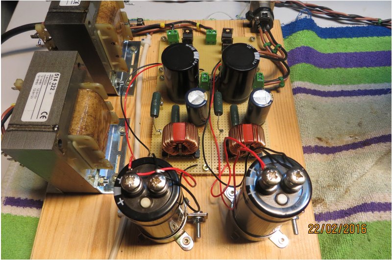

Så kom der en AC/DC regulering med Chokes i min 2A3.
Hvor er jeg dog træt af at hardwire , men det blev fint.
Kører CLCRC med (22000uF , Dual Choke 10mH , 22000uF , resistor , 8200uF).
Og alt på et bræt.
/MVH Michael.

det ser ret vildt ud,,,der kan ikke være meget brum i den forsyning
skal den være uden for din 2A3,,,,vil da ikke være nemt at få plads i dit kabinet
hvad med lyden af denne forsyning

Den kan ikke være i kabinettet så den er bygget eksternt.
Den er til min 2a3 og jeg spiller på den nu.
Jeg har lidt gain støj, men det er ikke et problem på min lytteafstand.
Brum er virkeligt ikke noget at skrive hjem om.
Angående lyden skal jeg lige have en 50 Timer på den, men den er
super fint, det bedste er varmestabilitet den et top notch.
Får de nye trafo'er til min 2a3 i denne uge.

Det bedste ved den Choke PSU til 2a3 er at ingen Caps bliver over 40 grader nu.
Det er kun effekt modstandende som bliver varme, men sådan skal det jo være.
Det trækker lidt flere tænder at regulere 2.5 Amp i forhold til 650 mA.
Jeg har 6.58 volt AC og 5.85 volt DC ud. Selv om PSU2 ikke giver de rigtigt værdier
nok pga at vi bruger en Common Choke, har jeg i den en ripple på 1.2 mV.

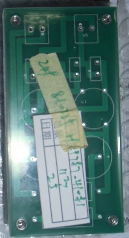

Så fik jeg lavet mit print layout færdigt til 4P1L choke og sendt det til KINA.
Routed på top/bottom med 2.5 mm baner.
Den er så CLCRC baseret med 8.2uF -> 3.3mh -> 8.2 uF -> Resistor -> 8.2 uF.
I PSU2 vil den så ligge på 1.8 mV i ripple. En nedgang fra 17 mV.
Så skal jeg lige vente i ca 2-3 uger så er de her.
Puha 123 Dkr der er næsten ikke til at klare..
/MVH Michael.

Så venter jeg bare lige på post fra Kina.
Som kommer med mine AC/DC print med choke til 4P1L.

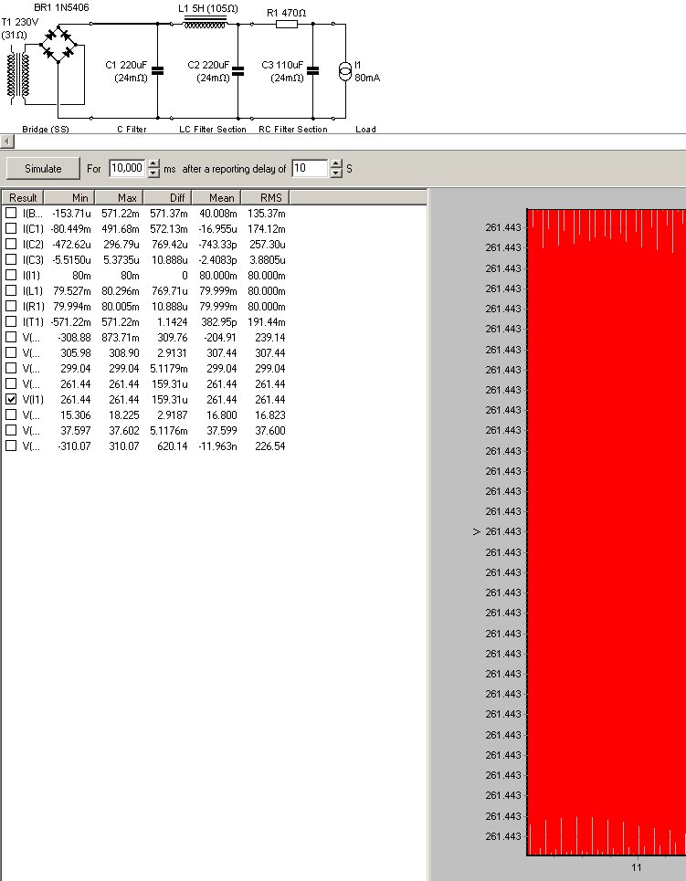

Her hos mig er Choke også kommet for at blive--

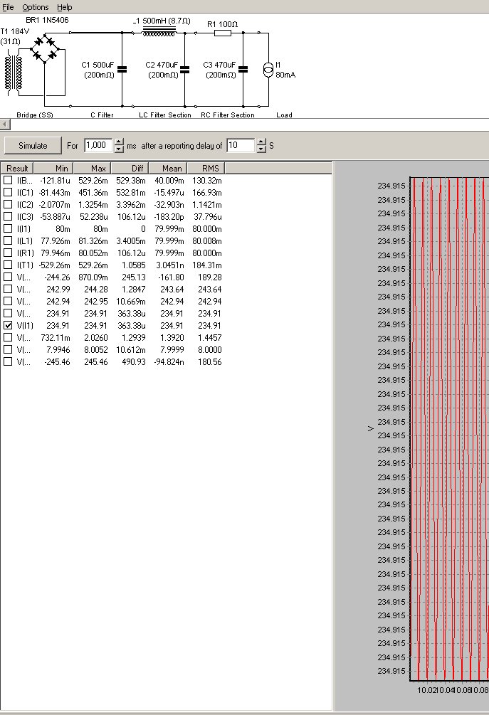

skal da lige sammenligne min simulering med din
mvh Bjarne

Din ligger i det samme "leje". Husk på at jeg bare tager volt udsving så ripple er reelt en del mindre.
En 0.5 H choke som du bruger giver også ganske impornerende resultater.
Laver lige mit i etaper, så kan jeg måske finde ud af hvor det rykker meget.

Bjarne poster lige din supply som du har sendt til mig.
Vi mangler decimaler i PSU2 for at kunne finde den reele ripple. Jeg har zoomet lidt ud
men det giver ingen mening da vi ikke har decimaler nok.
Bjarnes Supply 4P1L 2016
