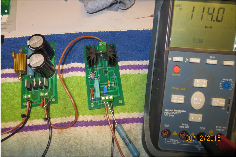

Hej Bjarne...
Jeg er ved at optimere de nye gyrator ver 1b som jeg har loddet en side...
Jeg er ved at undersøge din observation om at de driver så her kommer
lige lidt målinger.
Jeg har sat en 750R i serie med 1K trimmer.
Kan se at der er lidt bevælgelse i de første 20 min, men men vi er nede i
et område fra 28.95 til 30.25 mA. Det er på en koldstart.
Efter 20 min har jeg så sat den helt præsis til 30mA.
30 min - 29.97mA
40 min - 30.06mA
50 min - 30.08mA
60 min - 30.08mA
80 min - 30.06mA
90 min - 30.10mA
100 min - 30.08mA
ca 0.4% det er hvis fint nok..
110.5 volt hos mig 8R svarer til de 30mA.
Så nu skal jeg lige have lidt lyd på den..
/MVH Michael.
michaelvv
Bruger siden: 02 Marts 2005
Indlæg: 1166
Sendt: 30 December 2015 kl. 16:00 | IP-adresse registreret

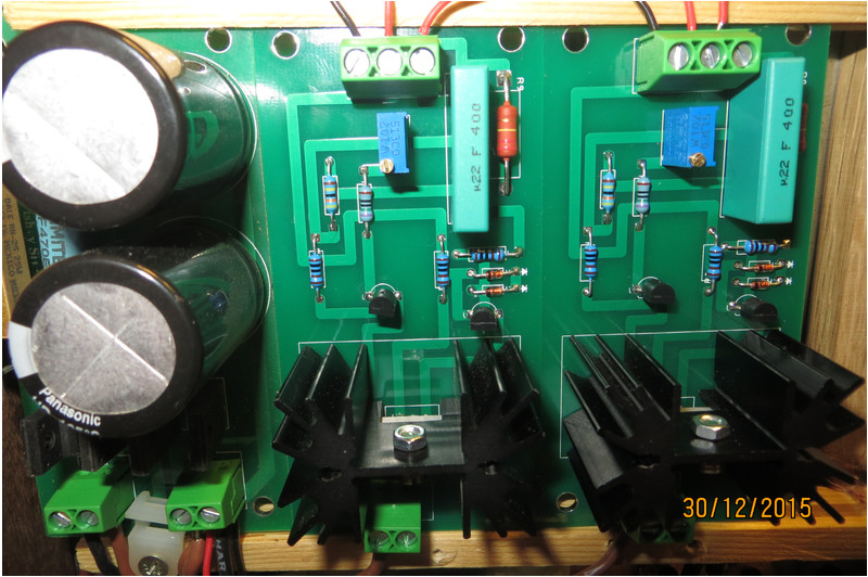

Kommer lige lidt billeder...
Resistor Load Test.
Så kom de i. Snart lyd igen.
/Michael.

Hej Bjarne..
Livet er ikke nemt med disse gyrator. Jeg måtte skifte den en side ud LND150/DN2540 to-92, den kunne
ikke regulere så et sæt nye i og så virkede det..
Du skal bare ikke varme for meget på dem med "lodden" så går det galt.
Ved ikke om det bliver mere en "bitch" pga din højere spænding, men det par jeg har i, følger jeg lige over de
næste 100 spilletimer, de er sat til 30mA som ref og her er det nu 110.5 volt..

hvad med lyd,med kun en lnd150 ?
er lidt spændt på hvad jeg forvente af mine Qcaps,,,de lyder faktisk meget åbne og tydelig lige nu
har altid godt kunne lide mundorf silver in oil,,,har ikke prøvet deres gold..men supreme og mcap

Lidt tidligt med lyd skal lige have noget tid på dem. Virker lidt som dem vi lavede med 2 stk.
Men de bliver helt sikkert gode. Det starter fint ud.
PS! Var lidt af en "tøsse" turde ikke planke mine komponenter fra den gamle, så jeg skal lige
igennem noget tid. Lader 4P1L været tændt hele tiden så går det lidt stærkere..

Hej Bjarne...
Har du set alt den snak omkring udskiftning af DN2540-N5 (den med køleplade) efter jeg
lagde det diagram ud jer bruger nu ???
Startet af KevinC - IXYS IXTP08N50D2 or IXTP08N100D2 MOSFET.
Ved at han er super cool så det må vi da lige prøve i 2016.
PS! Jeg har haft 4P1L kørende i ca 22 timer i træk nu, der er intet ustabilitet her,
og det begynder at åbne sig , med den nye gyrator 2.
Lidt svært at vide om det ikke er lidt bedre, men det var jo også ganske super sidst.
Ha et godt nytår og husk at få spillet noget højt musik.
/MVH Michael.
