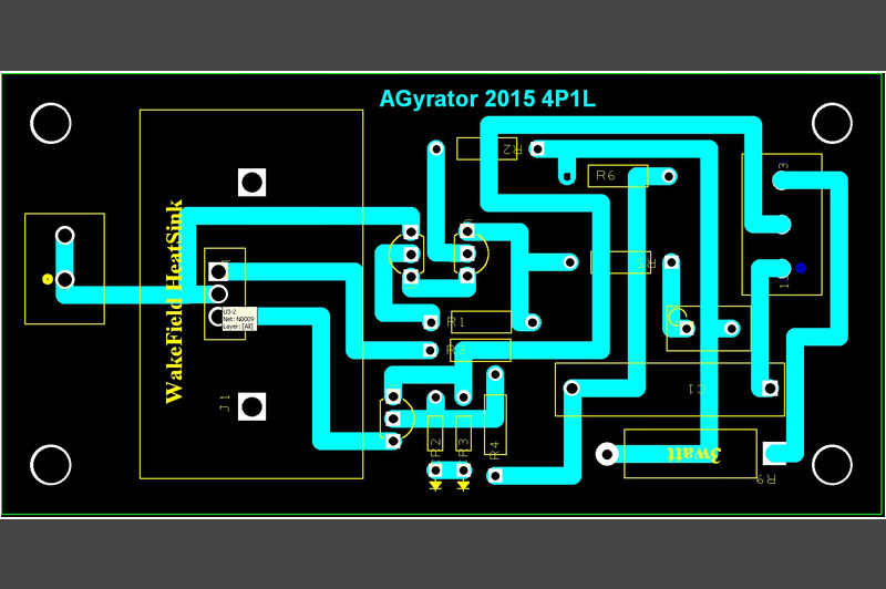

Bjarne jeg vil prøve at route kontakten 3-pol tættere ind på print, så passer det bedre på
mit lego design.
Bare vent med de penge indtil de trækker mig for næste sending.
Zener Dioder skal så tæt på DN2540 lower som muligt...
Og igen 2mm tracks mindre kan ikke gør det nu når du skal til at køre 40 mA.

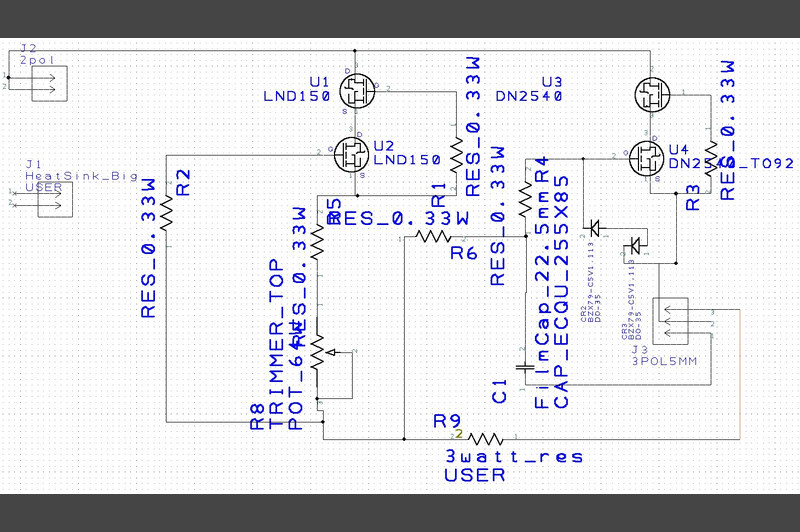

Hej Bjarne..
Mangler lige elektrisk test og top layer, men det bliver således..
PCB layout ver 2, virker.
Schematic layout ver 2, virker.
/MVH Michael.

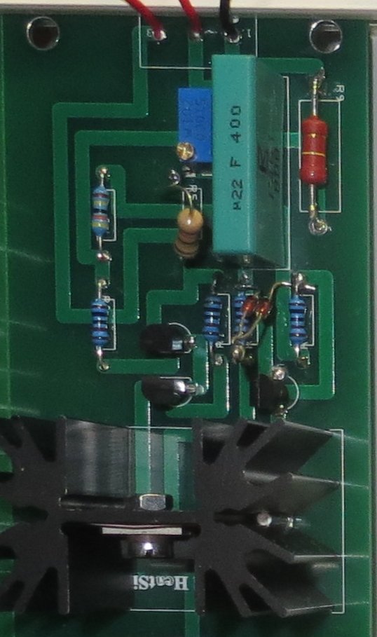

Hej Bjarne...
Print er undervejs er lige blivet sendt du har dem imorgen...
Jeg ligger lige et zoomed billede ind her gør det nemmere at samle..
De 2 to-92 transistor der sidder "overfor" hinanden er LDN150.
Den ene to-92 transistor dn2540 sidder for sig selv.
De 2 Zener skal sidde bagerst på de 2 første modstand. De skal monteres eller død dn2540.
Eller er det ret tydeligt på dette billede hvordan det skal smedes sammen..
R5 den flyvende transistor skal du lige prøve dig frem med. Min er 330R.
Du kan fint køre en resistor load, bare Zener er loddet på.
/MVH Michael.

Hej Michael
flot med billede,,af montering,,skal blive spændende at prøve..kan jo altid starte den op via variotrafo...

Hej Bjarne.
Var lige på phone..
Alle mine udregninger er foretaget gennem LT-Spice og de virker ikke mere derfor.
Det jeg vil gøre hvis jeg var dig følgende...
Tag trimmeren og sæt den højt 1K. Klatlod en resistor i i stedet for den 750R så måske omkring 300R, bruger selv en 330R.
Trej så Trimeren ned mon 0R. Mål mA på gyrator med dit meter. Læg mærke til at strømmen stiger. Hvis den stiger for
meget forøg så den 300R, hvis ikke nok så gør den mindre...
Easy på din vario, men der sker nok intet før omkring 80-90 Volt. Når den virker giver det ingen forskel i højere spænding selv
om du skruer højere op.
Min kan regulere mellem de 21mA til de 36mA. Jeg spiller på 30mA nu og det er bare flot og fantastisk.

Hej Michael
har fået begge gyro monteret,,i pre..
men kan ikke regulere højere op end 127vdc
har omk 100ohm i serie med trimmer...ser ikke ud til at ændre det helt store
har 243vdc ind på gyrator
mvh Bjarne
