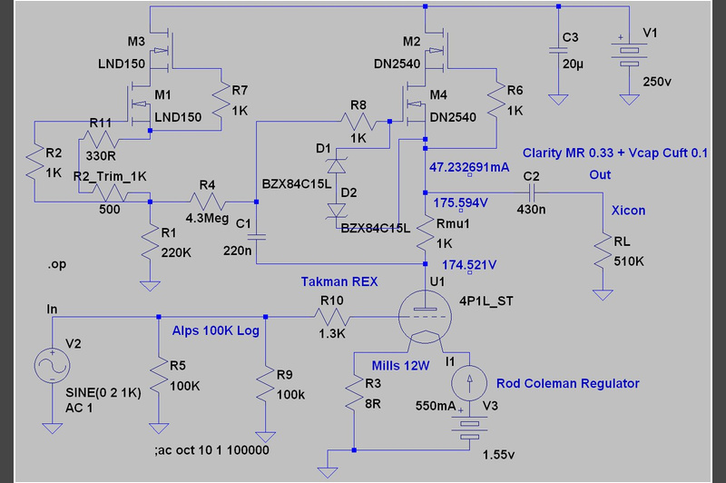

Hej Bjarne...
Helt sikkert da Salas er en advanceret gyrator ala ver 1.
http://www.diyaudio.com/forums/attachments/group-buys/481272 d1430814139-gb-salas-sshv2-regulator-2guidesshv2.pdf
Sjovt nok at hans Zener for at beskytte DN2540 lower, ikke sidder på samme måde som Rod sagde. Vi ved jo at Salas
virker så her er der noget der ikke stemmer.
Prøv lige at sammenligne det med det sidste diagram jeg lagde på diyaudio.com
http://www.diyaudio.com/forums/tubes-valves/190857-4p1l-dht- line-stage-100.html
/MVH Michael.

Var lige lidt hurtig, Rod Colemans forslag er godt nok da der jo skal beskyttes for
strømmen som kommer ind fra LND150 delen af.
PS! Hvis du har et sæt af disse Salas, du skal have en per kanal er det helt klart værd at prøve.

Det gør det helt sikkert, den se fin ud på diagrammet du sendte..
Da den også er opbygget på 2 stk DN2540, så vil den virke på samme måde.
Husk endeligt at regulere den trimmer op så den står i midten, ca 100 Ohm. Hvis den virker som
min så må den om ingen omstændigheder komme under 30 ohm, så midten er safe...
Da du skal have en ca 37-38 volt mere på anoden 15R, så få lige et voltmeter på og ikke over 150 volt...

Start lige op med den 1K hvis du har en sådan helst 5 watt, men vil tro 2 watt er okay til test.
Ellers de 2 stk 470R i serie er jo også fint. De er på 10 watt så de kan klare alt inclusive resistor load.
Mener at jeg engang simulerede på en 470R og den lavede noget mærkeligt (fuld spænding) på mine gyrator derfor
valgte jeg den sikre på 1K. 470R vil nok lyde bedre, af mindre modstand, men hvis LT-Spice går amok så er det bare
ikke lige sagen for mig...

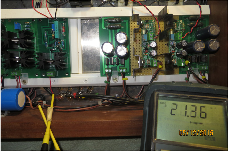

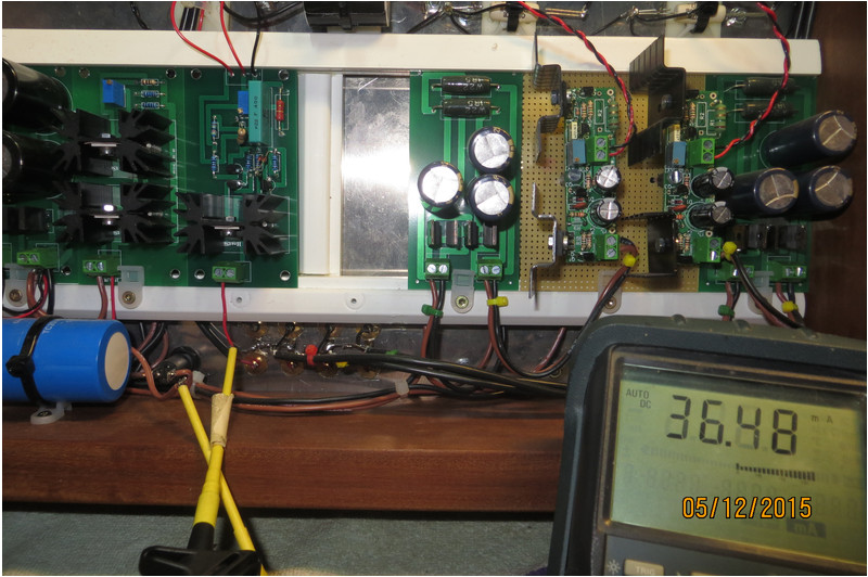

Du skal lave en fandens masse målinger på din 15R, mht til mA, jeg har brugt 1 time
på at lodde ind og ud men se lige disse billeder.
Min 21.36 mA som jeg kan sætte.
Max 36.48 mA som jeg kan sætte.
Selv i min test forstærker kan jeg høre forskel, begge sider køre men 30mA.
Skal lige have loddet en side til, og så skal det over i the "beast", den gamle grimme kasse..
PS! Har reguleret den for modstand til trimmeren ned til ca 300 Ohm så passer det her 8R.. Lt-Spice kan
ikke bruges mere da den ikke simulerer korrekt mere.. Kører med en 1K anode modstand da den ikke laver
bøvl, så det bliver ved dette. Dette her er "save" ingen mystiske sving på volten.
/MVH Michael.

JA. Zener 15v skal loddes i eller dræber du DN2540.
Du kan med meget små justeringer bruge mine print uden Zener.
Så kan jeg altid på et senere tidspunkt "lave" nogle mere proff nye.
Andy har spurgt på diagram så det er lagt ud på diyaudio.com

Glemte lige at sige at jeg på 8R kører på 108v hvilket giver 30mA.
Rørrerne er ikke varme mere, og der er meget meget fin "Hul" igennem.
PS! Nu er der heller ikke lige mere der kan gøres indtil videre.
Tør ikke spille plader, det er virkeligt fint på CD...
/MVH Michael.

PS! Det han siger med en 2-pol konnektor ud vil ikke virke. Hvor skal afkoblings Caps så være ???
