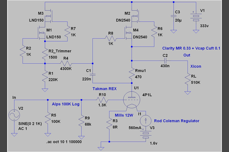

Hej Bjarne...
Jeg er lige ved at "cleane" mit Lt-Spice diagram op, men den gode ting er at det ser ud til
at virke fint i LT-Spice. Selv på min 8 ohm udgave. Når jeg lige har fået det til at se lidt mindre rodet
ud poster jeg det lige her...
/MVH Michael.

Her kommer det så med nogle kommentarer...
Trimmer kan fint nøjes med at være 1.5 K i stedet for de 2K.
Ved at regulere trimmer fra 0-1.5K gives følgende...
0 ohm - 124 volt på Anoden , 37.86 mA.
1 K ohm - 103 volt på Anoden , 23.15 mA.
1.5 K ohm - 90.42 volt på Anoden , 15.6 mA.
/MVH Michael

hvad er årsag til du kun har 124v på anode som max
Størrelsen på R1 (220K) betyder meget for det.
michaelvv
Bruger siden: 02 Marts 2005
Indlæg: 1166
Sendt: 15 November 2015 kl. 13:35 | IP-adresse registreret
Hej Bjarne...
Jeg kommer ikke i nærheden af de spændinger Ale har på hans diagram.
Har dobbelt checket mit nu og det er identisk. Kunne godt tænke mig at vide
hvilken parametre han har for hans LND150, der er meget tvivl her...

ja det afviger godt nok meget....eneste forskel jeg kan se er at han bruger 15ohm på coleman,,du bruger 8ohm...giver det en forskel

ser også mærkelig ud at du mister spænding fra 300v til 124v
mogliaa har 250 v ind og kan få 170v ud

Har postet Ale på diyaudio, når jeg kan simulere hans værdier, er der et "go" fra mig.
Giver ikke rigtig nogen forskel, kun R1 (220K) betyder en del...

hvis du ser på gyroen til 01a rør...så laver han der et spændingsfald på 114v ...så ligner det dine værdier lidt...fra 235 til 121v

Hej Bjarne...
Kom til at tænke på er det ikke strømmen i mA som der interessere dig.
Kan se at jeg nemt kan gå op på de 40 mA, hvilket kommer tættere på max 60 mA som
4P1L max kan klare.
0 ohm - 124 volt på Anoden , 37.86 mA. Det er ret meget.
Er spændingen egentligt ikke lidt ligegyldigt ??

det ændrer noget..
mener jeg har omk 30ma lige nu
Til top Vis Tubetram's Profil Søg efter andre indlæg skrevet af Tubetram
Tubetram
Bruger siden: 18 Marts 2012
Indlæg: 764
Sendt: 15 November 2015 kl. 17:20 | IP-adresse registreret
hviket spændingsfald har du over RMU1 i din simulation
det er vel dette spændingsfald der bestemmer MA
