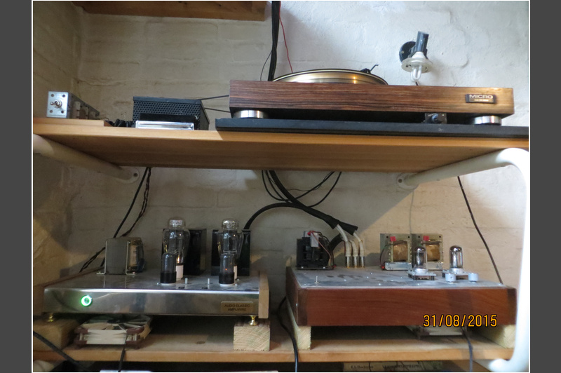

Har haft lidt for "meget mikrofoni" på 4P1L efter at jeg fik skiftet til et sæt nye rør,
og specielt begyndt at spille meget mere klassisk musik på Vinyl.
Da man jo har prøvet meget sjovt her, fik jeg så den sindsyge idee at hæve forstærkeren
meget, så bunden nu "svæver" 4.7 cm oppe vha et par brædder..
Ser ikke så pænt ud, men jeg har ikke skyggen af den mikrofoni jeg havde i går.
Som altid vil jeg lige være opmærksom på om dette her "holder" i længden.
PS ! Hvis det gør det kan det måske lavet lidt pænere.

Med hensyn til mikrofoni så havde jeg lidt, faktisk så lidt at jeg ikke viste jag havde det og fandt først ud af det da det var væk.
Det forsvandt da jeg satte MagicHexa fødder under mit anlæg http://www.agora-acoustics.com/xe/magichexa
jeg købte dem her http://www.hi-stands.eu/en/agora-acoustics-magichexa-black.h tml

Ved godt at 4P1L nok er verdens mest mikrofoniske radiorør. Umiddelbart tror jeg at grunden til
det er meget mindre nu er at "luften" fra mine højttalere har sværere at "genere" elektronikken
i min 4P1L. Er desværre nød til at spille mod mit anlæg.
Det virker ganske fint. Spiller nogle af de samme plader som bare var trælse igår.

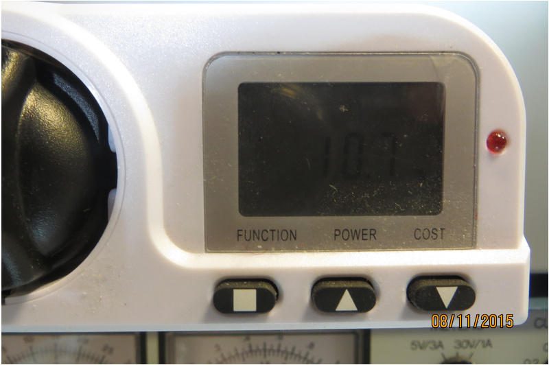

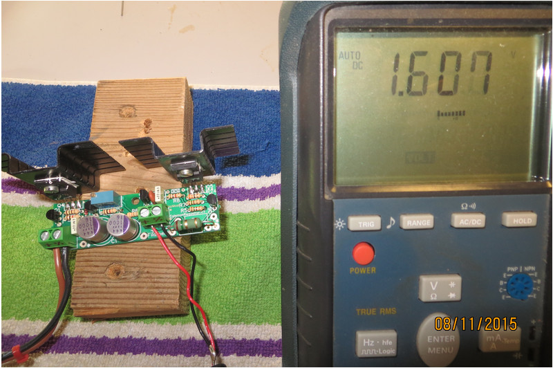

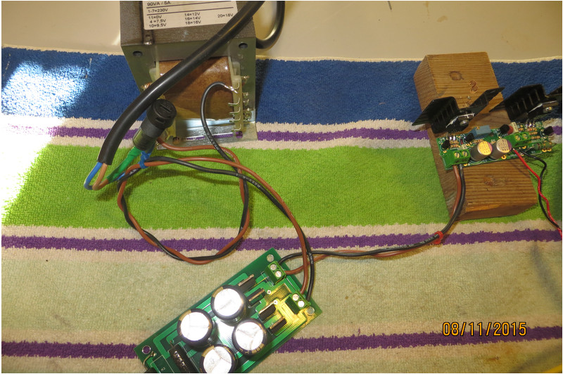

Som jeg kan se, og som vi har skrevet sammen kunne det være sjovt at sætte en Coleman ver7, i vores 4P1L.
Jeg vil prøve at udnytte den lavere reguleringsspænding på de (3.5v) og se om jeg kan lave noget på mine
eksisterende trafo'er.
Test oppe at køre nu..
Kører men min nyeste 32.8uF forsyning.
Kan godt ramme de 1.6v som du kan se her.
/MVH Michael.
michaelvv
Bruger siden: 02 Marts 2005
Indlæg: 1166
Sendt: 08 November 2015 kl. 13:32 | IP-adresse registreret
Hej.
Ved godt at jeg ikke kan regulere så bredt, det bliver bedre når jeg sætter en mindre modstand i mit AC/DC board.
Så denne måling på kun 10.7watt for en side er lidt optimistisk.
Har nu 8.65 volt in i coleman v7 og 6.00 volt på udgang, filament og 1.6volt på selve rørret.
Men der er langt op til de 17-18 watt som en side brugte før..
Det ser meget lovende ud.
