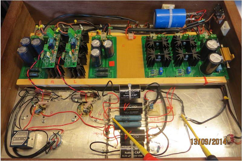

Støj er stadig ok..
brugte lidt tid i går på at skifte caps på min Maida regulator---kunne se jeg brugte for lav værdi af caps..satte en 10uf
mundorf hvid cap i..
og nogle andre typer i resten af Maida..(gav lidt mindre støj)....men er ikke helt med på om lyden er det samme ..mangler at
lytte noget mere
tror vi skal have fundet nogle gode highvolt caps
Forslag ønskes til min 400v foliecaps til rør forsyning.....omk 10 uf værdi
mvh Bjarne

Efter noget lytning må jeg konstatere at de hvide mcap mundorf ,ikke dur..mere svampet lyd...næste stop er supreme

Til prisen på 600Kr for et sæt 0.33uF og sammen med V-cap CuFT har jeg nu lyd som
er så seriøst, I forhold til næsten alt andet jeg har prøvet i 4P1L.
De lyder så naturligt og musikalsk og de har ikke det "lack" som jeg har hørt hos de fleste
andre PIO kondensator. Igen "Duelund" har jeg aldrig hørt, men $$$$$$$$$$$$ senere.
Jeg ved fra mine eksperimenter at når jeg kobler sammen med V-Cap så er det helt afgørende
at "makkeren" her Rike er af en seriøst kvalitet.
Hastigheden i V-Cap CuFT og den åbenhed i Rike S-Cap og den sammenhæng er bare slående.
Bassen er det eneste som faktisk halter lidt bagefter. Men det er lidt det samme andre som har prøvet
dem oplever i starten af break-in tiden...
/MVH Michael.

Har nu monteret mine supreme...8.2uf i Maida...og en 0.33uf over en 2.2uf Janzen
1uf over en 68uf Janzen inden Maida
Første lyt siger mere åbenhed ..og den lidt svampede lyd med mcap er væk
forskellende er ikke store..så ikke sikker på der er meget mere at hente nu..
skal nu nærlytte på 4P1L for at finde ud af hvad det har givet..
Er måske kommet til en forklaring på ,hvorfor jeg hører støj mere tydelig end med mine gamle højtaler
min Line Array taber kun ca 3db pt meter afstand....normal er vel omk 6db
det gør en del forskel da lyden er tilstede i hele rummet ,,og lige højt uanset afstand
mvh Bjarne

Har fået lyttet lidt med mine supreme caps monteret...klart fremskridt ,,fastere bas, mere opløsning opad
