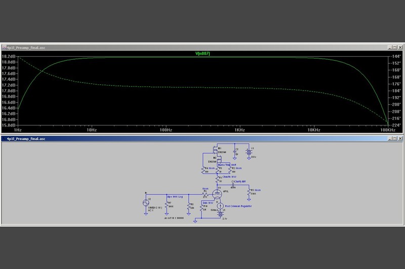

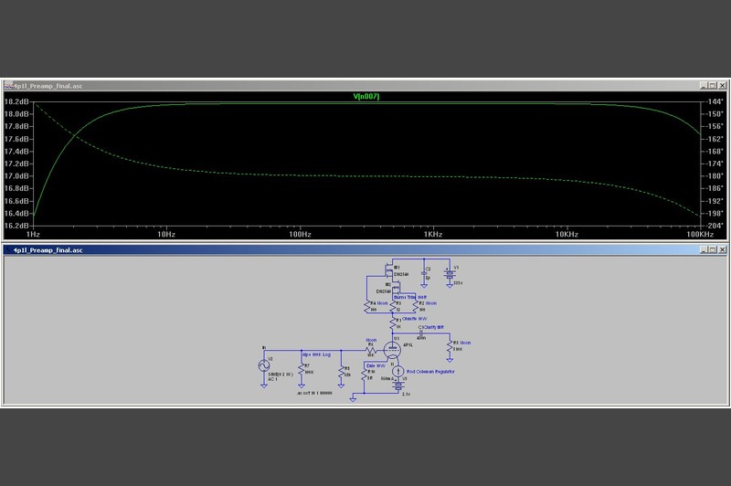

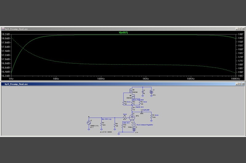

Hej Igen..
Så kommer der lige nogle grafer online, hvor man kan se frekvensgang
med forskellige grid stopper værdier...
Først 1K.
Så 4.7K
Så 10K
og 27 K

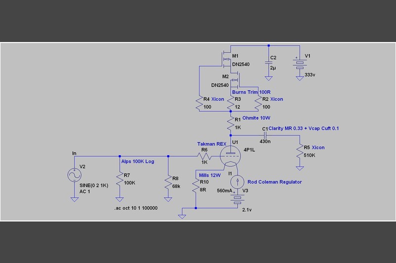

LT-Spice Diagram som disse simuleringer er baseret på.

Hej Bjarne...
Du kan se graferne er nu online, max 10K som grid stopper, højere ødelægger
frekvensgang, der sker et vildt dyk...
Hvad giver 500K som "grid leak resistor" og max 10K som grid stopper ????
