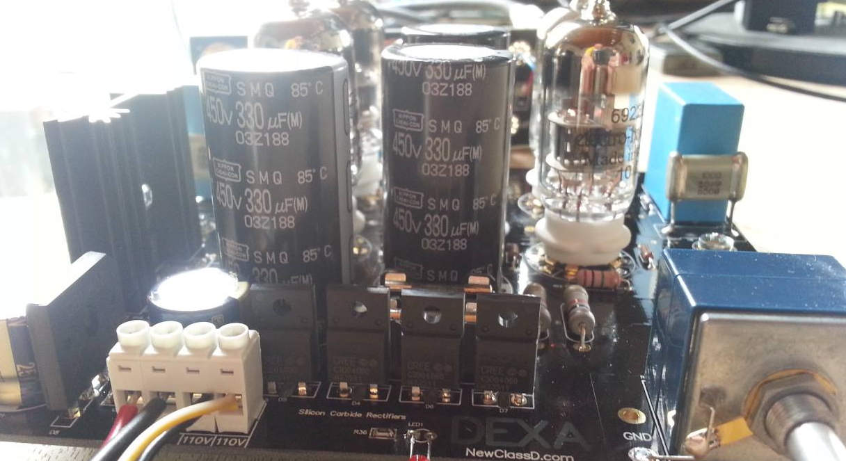

Ja jeg har været i gang her hen over sommerperioden :-) Her er et billede af første
prototype, der er blevet pillet lidt siden.
Den har 4 stk. 6922 koblet i firkant, så man har begge gyratorer lavet med
trioder, først et gain trin og så et buffer trin. Udgangskondensatorerne er
lavet lidt efter samme opskrift som de andre, med stacked polyprolyene som
stor 'bas' kondensator bypassed med en mindre sølv / MICA kondensator
med modstandsnetværk.
Jeg har sat et ALPS potmeter i først, selvom jeg godt har set at der er snak
om andre alternativer også, som man kunne overveje.
PS Ovenstående er et udtryk for min egen personlige mening / erfaring. Mange Hilsner Lars Clausen
Til top Vis NewClassD's Profil Søg efter andre indlæg skrevet af NewClassD Besøg NewClassD's Websted

Den ser jo spændende ud Lars, den der 6922 pre. Er det noget du barsler med i løbet efteråret ?
6922 røret er lige mig, jeg har et par preamp og riaa med dette rør, og derfor også mange af 6922, ECC88 og 6DJ8 rør på lager.
Var det eventuelt noget med en ny tråd om denne preamp, eller er det i mod regelsættet for HIFI4ALL ?
Hvis man skulle lave en kondensator på 2,2uF efter din opskrift, hvordan ville komponent værdierne så Være ? Det kunne jo være interessant at
prøve at lytte til dette selv, i stedet for kun at læse om det, ikke sandt.

Hej Miav: Hvad er din indgangsimpedans på næste trin?
2.2uF passer nogenlunde til 10 - 22k
Mange hilsner
Miav
Indlæg: 547
Sendt: 31 August 2014 kl. 17:16 | IP-adresse registreret
Indgangs impedansen på effekttrinnet efter preampen er 150 Kohm.
Bruger lige pt. Obligato tin-foil 2,2uF kondensatorer, bypassed med Jensen PIO 0,1uF.
NewClassD
Bruger siden: 03 Juni 2006
Indlæg: 203
Sendt: 31 August 2014 kl. 17:23 | IP-adresse registreret
Så kunne du jo overveje at gå ned i kapacitet, for at holde de 7 Hz skal du bare have
minimum 0.15uF. Så måske en 0.22uF ville passe fint?
