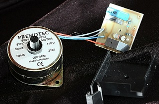

Men for at hjælpe trådstarter, laved jeg en quick Google på "Premotek".
Her link til datablad på den serie han bruger - 18215 er jo rent faktisk listet på dette datablad.
Har han partnummeret, er det blot at sende dem en email.
Ta et close-up billede af mærkaten, og vedhæft mailen.
Måske du kan bestille inkl manchetten på akslen, ellers må den flyttes over fra den gamle, hvis det er muligt.
PREMOTEK datablad

Ja jeg må nok indrømme at jeg ikke er nået videre....
Ja databladet har jeg set...postede det selv på side 2, sammen med billederne af motoren
Den kører, men ikke optimalt, den larmer for meget
Mvh Tom

Mht den flotte blib-bob kasse på boydk´s superspille, har den samme motor som din 9904 120 ... , forskellen er kassen på
din er lidt mindre og pænere       Læg mærke side 2, man skal huske a rense ved akslen på sådden en jævnligt -
nedenstående gælder for alle ejere af denne type spille - skidt og møj på manchetten er sandsynligvis årsag til motoren er
"rystet i stykker" !
The V shaped pulley will eventually clog up (see photo example on page 15) with dirt and so
a ‘speed bump’ occurs. in any case it is advisable to clean the pulley regularly. Any small
deviation at this point greatly affects further down the line.
There is another point of concern.
it is the motor attachment inside the housing and understandably few have looked so fa
if disassembled to this point, one may feel that the rubber grommets have some play. not a
good idea at this particular point. With the jerking tread drive and the spring suspended 16
kilogram mass platter, we may indeed experience speed instability
Virker den bekendt ?

Googler man Rega motor, dukker samme hollanske fabrikant iøvrigt op - det lugter af tidligere Philips, kinserere der har
overtaget biksen som det skete med TV divisionen.
Nærses ediketten på motoren på Platine Verdier står der Philips ... endnu en historie om underleverandøren der overtog
fabrikanten ....

Premotec er overtaget af amerikanske Allied Motion - om der så er kinesisk kapital bag Allied Motion, véd jeg ikke.
http://www.alliedmotion.com/About/History/
Har ikke kendskab til relationen mellem Philips og Premotec, men det kan jo tænkes, at Premotec tidligere fungerede som underleverandør til Philips.
Det er ikke anderledes end fx inden for bilverdenen, hvor bilproducenterne benytter sig af et hav af underleverandører, der leverer dele med
bilproducentens navn og logo på (såkaldt OEM-produktion).
Det bliver produkterne jo ikke nødvendigvis dårlige af ... hvis det altså er det, der insinueres?
