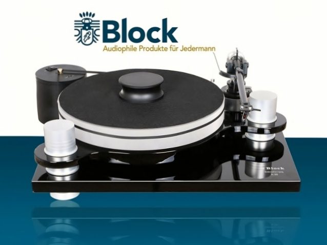

Ja, det er jo denne her "Plattenspieler", Audio Block PS-100, købt af en tysk "Plattenslager".....
Da den ankom larmede motoren meget kraftigt, totalt uudholdeligt, og efter en længere tids palavren frem og tilbage, blev vi
enige om at jeg sendte motoren retur (for min regning, naturligvis) og han ville kigge på den.
Det er så her det sørgelige er.
Da den kommer retur er skruerne ikke fastspændt, hvilket i det mindste indikerer at nogen har haft den i hånden, og nu larmer
den helt vildt meget, den er ubrugelig....
Jeg gider ikke at skrive mere med det tyske plat-firma, så derfor spørger jeg hvor jeg kan købe en ny motor.
Den "gamle/nye" er ca 110 mm i diameter og ca 120 mm høj, så noget lignede søges.

Hvilken type motor benytter din pladespiller?
Hvis det er en DC-motor, så har Origin Live en serie DC-motorer med tilhørende elektronik. Nu vil jeg jo ikke her foretage ubetalt reklame, men et
nordjysk hififirma har dem vist på programmet
Hvis det er en 240 Volts AC-synkronmotor, så har RS Components den klassiske Premotecmotor, der har været benyttet i et utal af pladespillere (eller
i forskellige inkarnationer under navne som bl.a. Philips og Airpax).
Hvis du er på udkig efter en løs motor, så skal du helst finde en med samme specifikationer ihvertfald hvad omdrejningstal angår, da du ellers skal
dreje et nyt trappehjul til remmen eller elektronisk kunne regulere hastigheden.
Det er svært for mig at komme det nærmere, når du ikke er mere konkret omkring den motor, der sidder i kineservidunderet. Det lyder som om de
oplyste mål er for motorhuset og ikke selve motoren

Hvis det var min pladespiller, så købte jeg en Premotecmotor og monterede den i det eksisterende motorhus, og så drejede jeg ellers et nyt trappehjul
i delrin ( det skal siges, jeg har drejebænk og fræser i kælderen). Det ville stå mig i ca. 600 kr.
Så skulle jeg ganske vist skifte manuelt ml. 33 og 45 omdrejninger, men det er til at klare til den pris!
RS Components har også et stort udvalg i DC-motorer, så når du først har fået åbnet motorhuset (brug evt. en dåseåbner ) og identificeret
motoren, så kan du muligvis finde en kvalitetssubstitut.

Fandt tilfældigvis frem til den kinesiske producent af Blockpladespilleren ... "German Engineering" my ass (ja, undskyld min sprogbrug)!
http://trade.e-to-china.com/company-cFE33/Huason_Electronic_ Corp_Ltd/productList.html?ProdCategory=+High-end+Phonograph+
Nå, men ifølge Huason Electronic Corporation Ltd. - dette meget tyske firma - benyttes en hollandsk DC-motor, og jeg tør næsten æde en gammel
pladebørste på, at det så må være fra Premotec. Den skulle være til at skaffe. Så hvis du ikke har opgivet ævred, så pil motoren ud af motordåsen og
se, om du ikke kan skaffe en ny via en leverandør eller direkte fra fabrikken.
