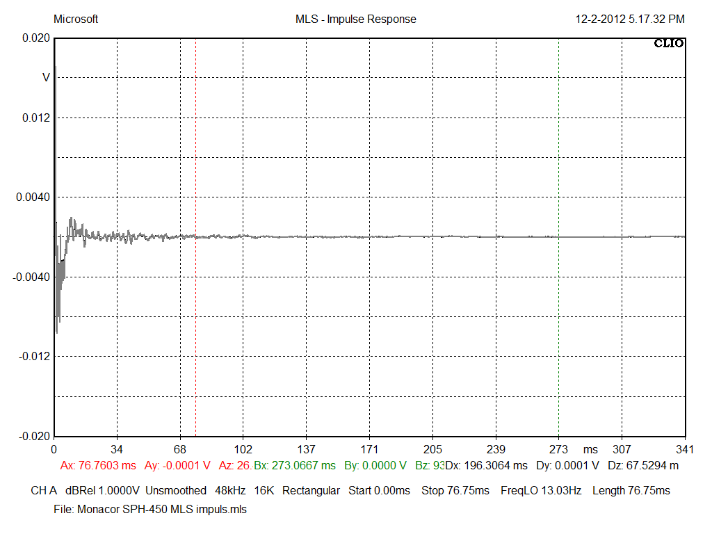

Så har Jens igen målt på subwooferen.
Citat: Så fik jeg målt lidt impuls på dyret..
Mvh. Sven
Modifix
Bruger siden: 02 Maj 2003
Lokalitet: Øerne
Indlæg: 1216
Sendt: 02 December 2012 kl. 19:14 | IP-adresse registreret
Lidt større er at foretrække mener jeg:
Nogen forklaring behøves vel ikke, ud over at min mindre måleforstærker ikke er god til at stoppe membranen efter en
bevægelse.
Den viste måling er med kompensation på. Uden kompensation er der vel ca. 5% mere energi i de højere frekvenser men
også mindre kontrol.

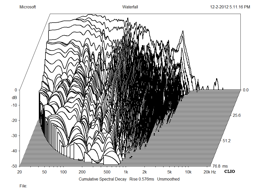

Fra en MLS-måling kan man også udlede et vandfaldsplot:
Vandfaldsfiler hedder "wtf" i Clio. Det lærer man at leve med..
For at eksportere grafikken er man desværre tvunget over i gif-formatet
Det ses at der er en god afstand ned til hvad der kan betegnes som "alvorligt sludder" og nogen større uro kommer der først
langt udenfor det område enheden ventes benyttet til.

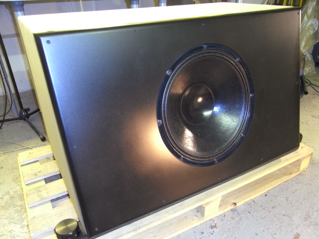

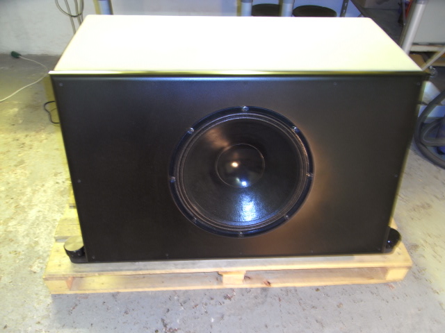

Har taget et par par billeder af den med kunstlys og blitz, inden den kom afsted. Hos Sven står den selvfølgelig også og ser
mægtig ud..
