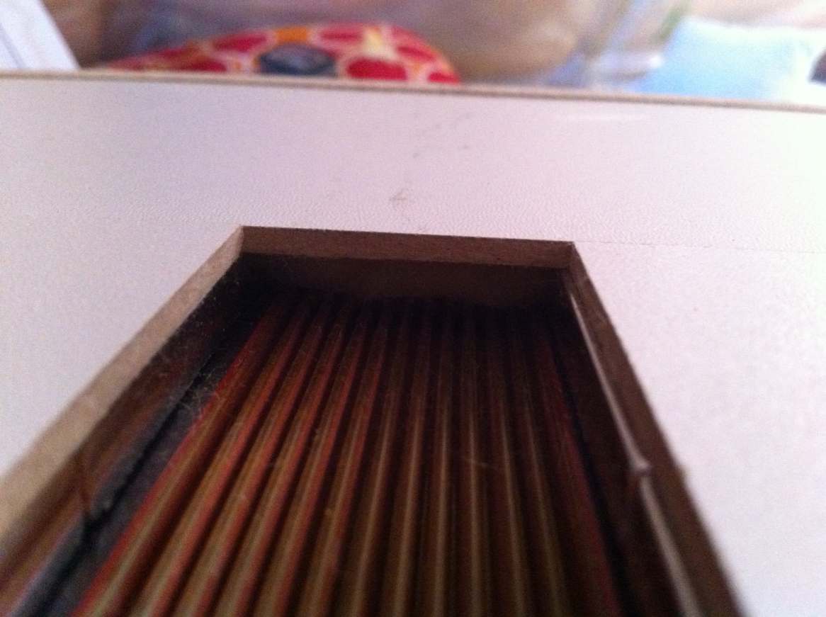

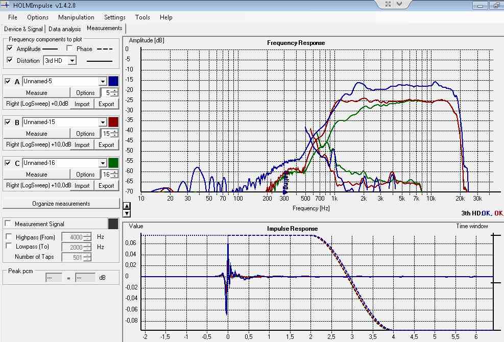

Nå men jeg har lavet målinger med dæmning direkte bag membranen:
Jeg måler nærfelt, så frekvensgangen kan man ikke helt regne med:
Uden dæmpning:
Med dæmpning, har desværre ikke hård stenuld som sikkert ville være bedre:
Måleresultater uden dæmpning:
Med dæmpning:
Frekvensgang med og uden dæmpning. Den røde dæmpede er mere jævn, og forvrængningen stiger ikke.
Så konklusionen må være at resonansen kan dæmpes med fornuftig placering af filt eller andet bag magneterne.
Må tilstå jeg er glad for dette er løsningen og ikke Honningmodellen

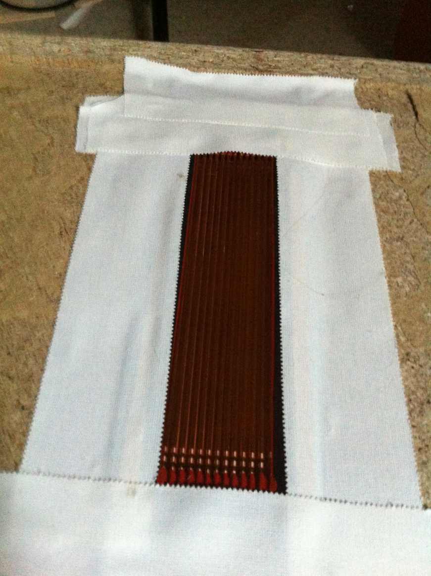

Her måling fra ca 40cm afstand dæmpet bag:
Forresten er problemet nok som du antyder også noget at gøre med længden af båndet(og nedsænkninen, her er enderne
tætnet med rockwool og bagside også:
jeg skal have lavet en blød overgang i enden, her måleopstilling:
hulrummet i enden:
Mvh Lennart

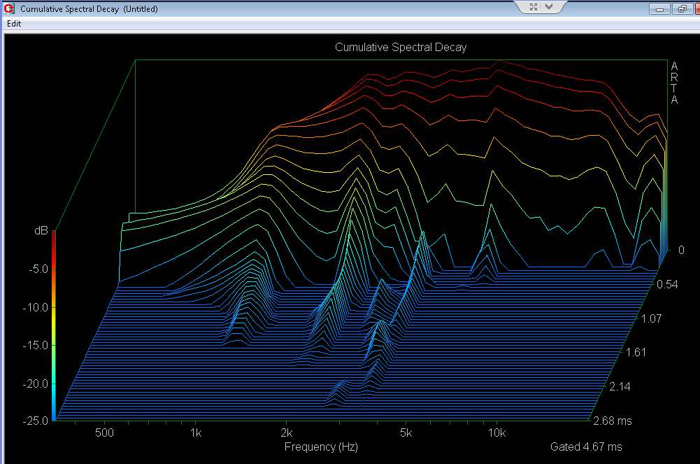

Ifølge dit waterfall er resonansen iøvrigt klinget ud efter ca. 2ms, hvilket er under det halve af hvad et waterfall viser for
dynamiske enheder.
Tror ikke du på nogen måde kan "høre" den ;-)
Må se at få målt lidt på mine, men bortset fra det lyder de jo egentlig ok ;-)

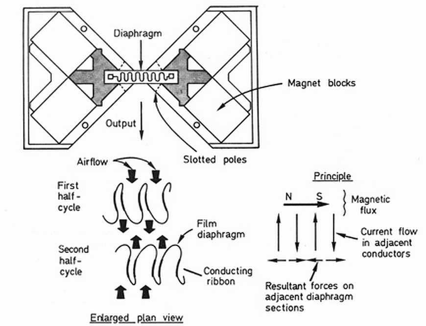

Lidt om AMT princippet
The research behind the Oskar A.V.T. ( AMT)
Hos techtalk.parts-express.com er der åbentbart flere igang med det samme som dig :-)
Are-you-ready-to-try-an-Air-Motion-Transformer-Tweeter
Big-nipples ;)
vh Hans Lund

Forresten så er animationen i DAO's indlæg ikke helt korrekt, lammelerne presses mod hinanden parvis og hele båndet presses ikke mod midten.

Du har ret LGrau
billed fra http://www.inner-magazines.com/news/52/57/Tweeters-tweeters/
og her
HEIL A.M.T. AIR MOTION TRANSFORMER

Halløj,
Så har der været gang i efterforskingen på det gode vandfaldsplot.
Det viste sig at Flemmings horn ikke kunne fremvise resonansen ved 1.8KHz. Her er der som tidligere skrevet filt bag
enheden. Jeg har nu dæmpet med filt direkte bag membran:
Den opmærksomme vil bemærke at det også er lykkedes at fjerne resonansen ved 12KHz.

Frekvensgang;
Grøn rå frekvensgang. rød har jeg hævet lidt i omkring 1KHz i Allocator. Blå er frekvensgang uden filt og med gammelt
magnetsystem. Jeg har ikke tjekket følsomhed endnu på det nye. Men den er nok lavere end før.
Regner dog med at bestille to monstermagneter, nu da det ikke gør noget at de er bredde, så skulle gerne ende på samme
eller bedre følsomhed På frekvenskurven ses tydeligt at 1.8KHz og 12KHz resonans er væk.

Eller dvs jeg har lyttet til Flemmings system. Her var min umiddelbare oplevelse at der var fjernet noget energi i systemet,
efter hans ringradiator var skiftet ud.
Men man blev hurtigt klar over at TPL'en var meget mere korrekt og blød, ingen detaljer manglede tværtimod.
Frekvensgangen er vist mere ret med TPL'en, men jeg tror også at grunden til at der lød som der var mere energi i systemet
før rent faktisk er fordi den bare siger slam nu, når den skal og ikke spiller noget fnidder som ikke er i materielet. Dynamik
manglede der ikke
Så jeg er egentlig meget fortrøstningsfuld MHT til audio perfomance. Jeg har desværre kun en enhed og jeg synes det er lidt
svært at vurdere lyd med en HT.

På den oprindelige Heil AMT enhed går der lige som nogle tunger ind foran membranen, mon det er for at fordele magnet feltet bedre eller fordi de magneter man havde dengang (i 70erne) var af en anden styrke ?
vh Hans Lund
