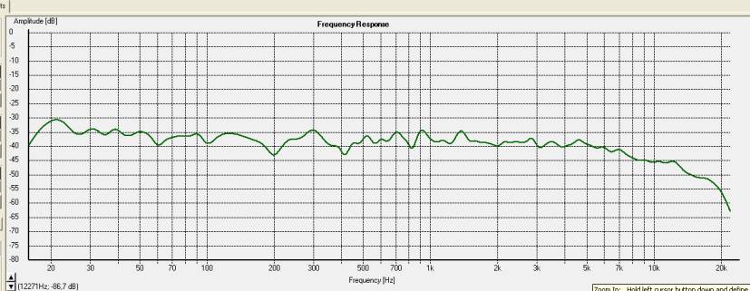

Her er først og fremmest de rå målinger i ca 30cm afstand Diskanten er dog skåret af ved 500Hz.
Bassen spiller næsten 20dB højere, så kan godt være jeg fik mic lidt tættere på, men tydeligt at den er meget mere følsom.

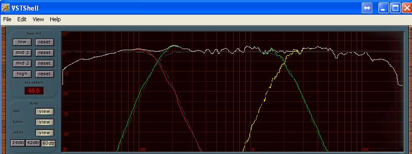

På sidste billede ses rimeligt tydeligt kabinent resonansen ved 200Hz på Basenhed pga stående bølge i kabinet..
[edit] jeg vrøvler. Det kan man ikke se her, det er en resonans omkring 2KHz der ses.

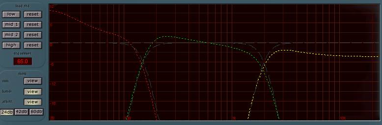

Her er mine justeringer for at få 8'th ordens afrulning og linæer frekvensgang:
Der er en del krusninger på frekvensgangen men er også uden smoothing og gating.

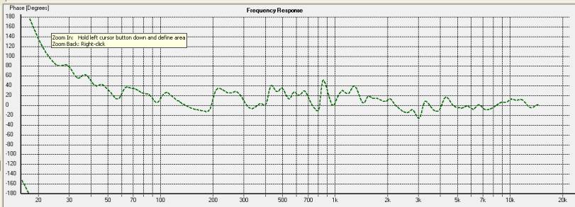

Her er målingen i lyttepos uden gating, med N 1/8 smoothing (lidt smoothing)
Fasedrej er der heller ikke meget af:
Mvh Lennart

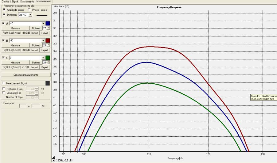

Hej, jeg må indrømme jeg også er bange for at svide enhederne af(diskanten) da næsten al energien bliver afsat i den.
Har lavet nogle sweep målinger i dag. Det er allerede nok til at se kompression. Målinger følger.
Mvh Lennart
LGrau
Bruger siden: 12 August 2003
Indlæg: 2201
Sendt: 22 April 2012 kl. 23:45 | IP-adresse registreret
Hej,
[Edit]Bemærk, for alle dB angivelser skal der lægges 6dB til når der spilles stereo. dvs, hører normalt ved max 103dB, gerne
ved
98dB[edit slut].

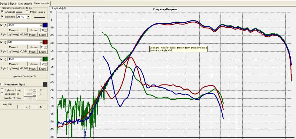

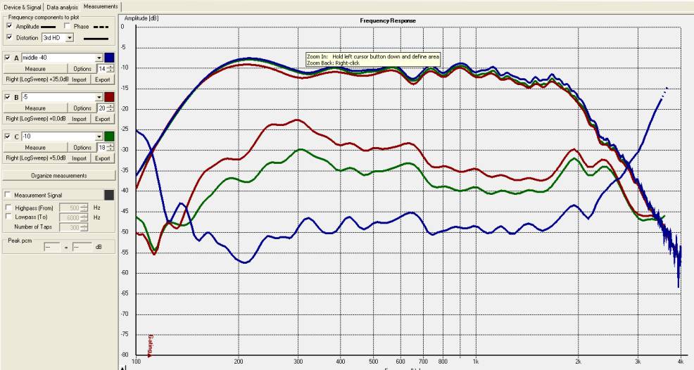

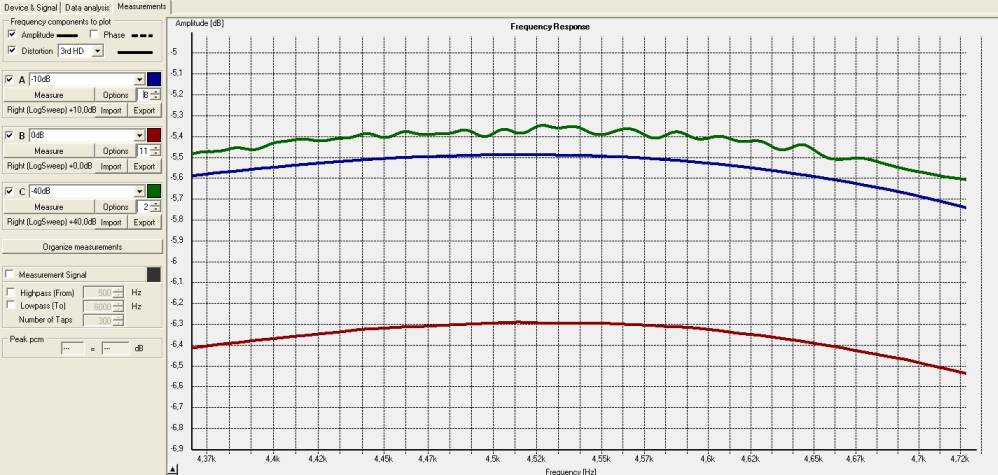

Fik også lige lavet lidt referencemåling, målte diskanten ved 3KHz, for at sende 1w ud stod forstærkeren på -17dB. dvs der
spilles med 90dB ved -17dB.
havde lavet måling på diskant ved -40dB op til 0dB, dvs op til 107dB. 0dB føles meget højt, jeg spiller normalt maks ved
-10dB(97dB) men gerne omkring 93dB(-15dB).
Først var diskanten på pinebænken. følsomheden var som sagt 90dB, og der spilles ved 117dB, hvilket svarer til 50w på den
højeste måling jeg foretog.
Først forvrænging: Rød 107dB(50w) blå 97dB(5w) grøn 67dB (5mW).
her er vist 3. harmonisk: -46dB svarrer til 0,5% -55dB til 0.17%. Så ser meget fornuftigt ud, omkring 0,3% ved min normalt
højeste lyttestyke(97dB)
Her er så kompressionen. Jeg skruer digitalt ned på PC'en så ulineariteter i forstærkerens volumen ikke får betydning.
ved 5w(97dB) er den 0.15dB i forhold til referencemåling. Ved 50w(107dB) komprimereres der med 0.9dB.
Det er målt med korte sweeps på 1.4sekund for 20-20K sweep. Så det er nok begrænset hvor varm diskanet når at blive i
testen. Om der sker kompression i forstærkeren harjeg tilgode at teste.. kommer.

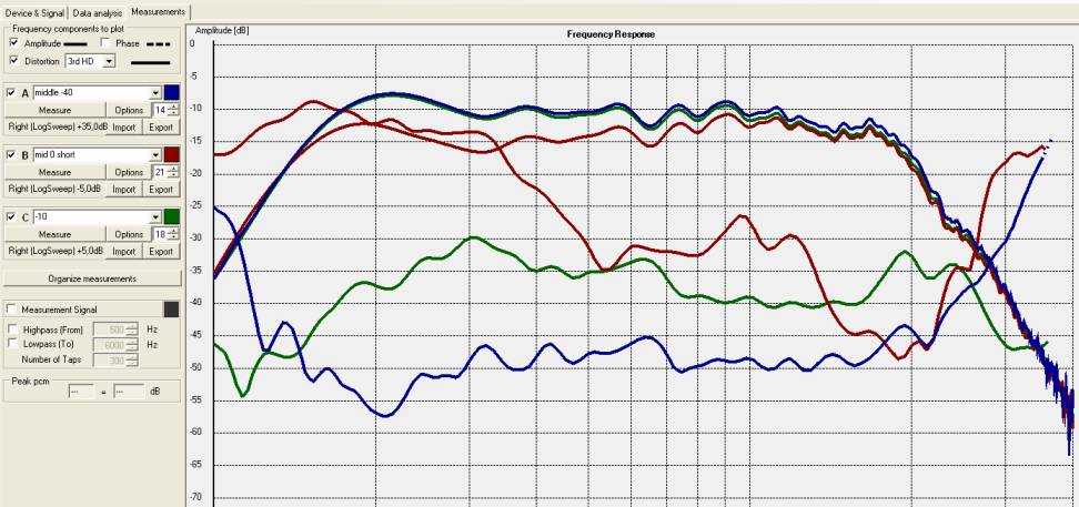

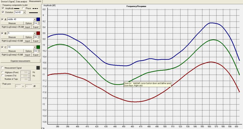

Samme øvelse for mellemtonen. Den er dog spændt noget hårdere for da følsomheden er noget lavere. jeg dæmper faktisk
diskanten med 10dB. den er skulle have følsomhed på 85dB. så jeg regner med 6dB lavere, hvilket er 4gg så meget effekt
for samme niveau.
dvs, der måles ved 20mW, 20w, og 200w!!!, jeg lavede målingerne inden jeg havde tjekket følsomhed, så viste ikke at 0dB
krævede 200w, jeg kunne se at 102dB ikke så for godt ud, så lavede kun en meget kort måling ved 107dB. forstærkeren
klarer kun som sagt kun 130W.
Det er mere reelt med 102dB måling som kræver 63W, hvilket er indenfor enhedens og forstærkerens muligheder:
-30dB er 3.2% forvrænging -35 1,78%, så mellemtonen er rimeligt presset ved mit maksimale lydstyrke på -10dB(97dB).
Det er dog også mellemtonen jeg havde planer om at udskifte i forvejen.
komprissionen er ca. på 1.0dB ved 63w og omkring 0.4dB ved 20w. lidt skræmmende at de sidste 5dB giver 0.6dB
kompression, man ser at enheden er på grænsen af dens ydeevne.

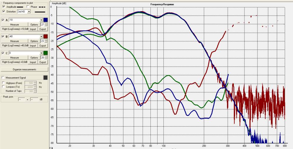

sidst lige et par målinger fra bassen, her har jeg hævet ca 8dB ved 20Hz får at få liniær gengivelse til 20Hz. der er lavet
nogle justeringer for at få responsen i rummet til at blive forrnuftig, jeg måler med eq, ligesom jeg gjorde ved
dis/mellemtone.
Igen måling ved 67dB rød, 97dB blå, 107dB Rød.
Fra omkring 45Hz og op ser det fornuftigt ud med forvrængning under 1% og under 0.3% fra 60Hz ved 97dB.ved 107dB dB
stiger forvrængningen til over 1% under 60Hz, må være pga membranvandring.
Det ser måske voldsomt ud, men tror det er væsentligt bedre en flertallet af de fleste hifi højttalere, der tidligt bliver
begrænset af X-max.
Basenheden klarer sig bedst mht til kompression, men skal heller ikke have så meget effekt for at spille 107dB, tjekkede
ikke følsomheden, men burde ligge på 97dB, hvilket vil sige 10w skulle række til 107dB, hvilket er 10dB mere en jeg maks
plejer lytte til. ved 97dB, 0.2dB kompression, og 0.45dB ved 107dB.   Skal igen nævne at noget kan komme fra
forstærkeren..
Hvis jeg kort skal konkludere, så er det nok ikke kompression som er det værste problem, men derimod forvrængningen
som stiger når enheden blivr presset, hvilket tydeligt kunne ses ved mellemtonen. Jeg kunne forestille mig at grunden til jeg
ikke lytter på højere niveau end de 103dB, er at mellem tonen bliver så presset at det begynder at lyde højt... Ikke at jeg
mener at jeg absolut vil lytte højere.
Jeg lavede øvelsen på baggrund af besøg hos Flemming. her spillede vi nok en del højere uden samme forvrængning, hvilket
gør at man ikke fornemmer lydstyrken. Jeg tror så heller ikke at hans system komprimerer.
Alt ialt er kompressionen jo ikke voldsom ved min lyttestyrke. op til 0.4db ved mellemtonen, men hvor hørbart det er er lidt
svært at vurdere, jeg tror som sagt mere på det er forvrængningen(3. harmonsisk), som sniger sig op på omkring 2% i
mellemtonen.
Jeg fik i det bekræftiget at mellemtonen er mit svage led, og at problemet ikke er teoretisk, da det tydeligt er målbart ved
mit lytteniveu. Så jegten må begynde på en erstatning.. vil gerne op på mindst 90dB følsomhed, da følsomheden ellers
hurtigt bliver den begrænsene faktor.
Kunne være sjovt at udføre samme test på en 2 vejs, højttaler, med omkring 6" enhed som vel efterhånden er standard i
dag
Mvh Lennart

Hej Lennart,
Meget spændende målinger, lige vand på min mølle ;-)
Det der lige foruroliger mig lidt her, er, at dine målinger er udført som sweep dvs langt fra et musik
signal. De når vel næppe at blive varme? Hvis du evt. prøver m. pink/white noise behøver du muligvis
ikke bevæge dig på din forstærkers forsyningsmæssige grænse. Bredbåndet støj giver samme effekt.
Mht til forvrængning under 50Hz, prøv med to tone målinger så vil forvrængningen være endnu mere
påvirket af dit membranudsving.
Jeg tror enheder med relativt lille svingspole diameter er meget "utilfredse" med at blive genstand for
kompressions målinger. De målinger du har vist indtil nu taler noget for at denne disciplin er behageligt
gemt væk i mangel på data fra fabrikanten. Dynaudio synes at have rimelige data (stor svingspole).
Det må ha' larmet gevaldigt i det tyske, her i weekenden ;-)

Hej,
Jeg er glad for jeg kan fjernstyre anlægget, riggede udstyret op, og sad mageligt nede i stuen og lavede målingerne , men jo det kunne høres selvom jeg sad 2 etager under testen .
Forresten er det ikke helt korrekt hvad jeg sagde om målingerne med Basenheden. Jeg har samme dæmpning på bas som diskant, så smider også 50W i basenheden, og over 200w ved 20Hz . Grunden er at den spiller i 4PI og ikke ved 2PI som følsomheden er sat efter, hvilket giver 6dB mindre følsomhed.
Mvh Lennart

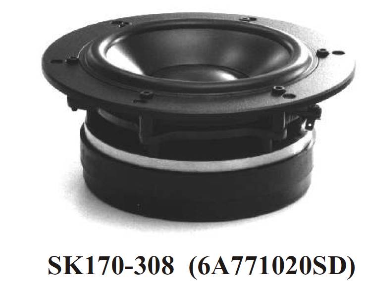

Havde lige planlagt en test af mine mellemtoner fra mine Coral højtalere: 50mm metaldome. Desværre var den ene blevet
trykket helt ind , ved ikke hvordan det er sket, så projektet er droppet.

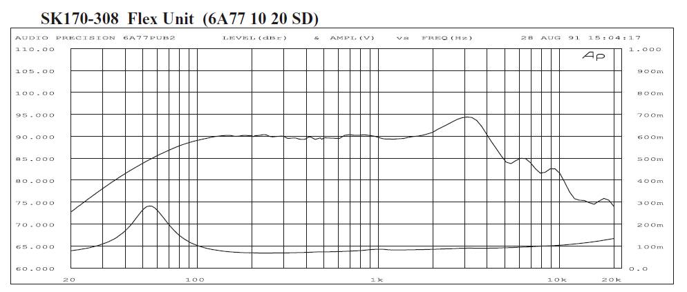

Men efter målingerne ser jeg ikke nogen vej udenom jeg skal have min audiotechnology 6" op at køre snart.
Den får rosende ord med på vejen af Troels graversen:
In June's Speaker Corner I made some comments on boring "6 +1 inch" speakers and I won't change a word of what I
wrote. However, a recent standmount speaker project incorporating an Audio Technology Flex Unit 6A77-25-10-KASD (4
ohms version) got me exited again on small speakers. This driver features a generous 3" voice coil former being a composite
of both aluminium and kapton. Now, having some 174 square centimeter membrane area, this driver falls well in between a 6
inch and an 8 inch driver but I think it will be hard to find any other 8" driver that can truly match this driver when it comes
to power handling, dynamics and resolution. It's phenomenally good and should you ever wonder if high-priced raw speakers
are worth while, not to forget premium crossover components, this may be the one can demonstrate that proper design pays
off.
Jeg vil dog sandsynligvis stadig ikke dele lavere end 150Hz, så en fordobling af følsomhed, effekt, og membranareal vil nok
gøre godt som erstatning for min hårdt pressede mellemtone.
Den er som standard underhung med 10mm viklehøjde i 20mm magnetgab, og med følsomhed på 90dB. Jeg overvejer
kraftigt at få viklehøjden sat op til 15mm, det skulle gerne give et par dB mere følsomhed, samt endnu større effektformåen.
Hvad siger i er det en fornuftig ide'?
Jeg kunne også tænke mig at få dobbeltmagnet på det kunne måske også give en smule mere følsomhed.
Da jeg deler forholdsvis højt er den mere begrænsede membran vandring intet problem for at klare mit lydniveau.
Jeg er dog lid i tvivl om den kan spille nuanceret op til de 2KHz. Men vil gerne med tiden udvide med en diskant som kan gå
dybere, f.eks. Beyma TPL-150 eller en hjemmebygget båndiskant.
Mvh Lennart
