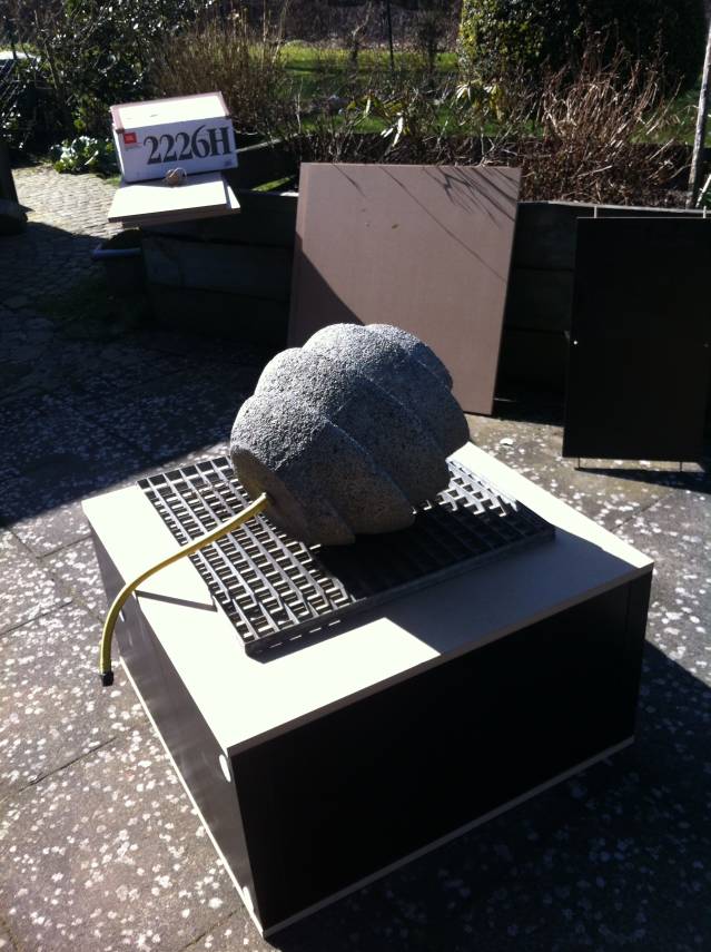

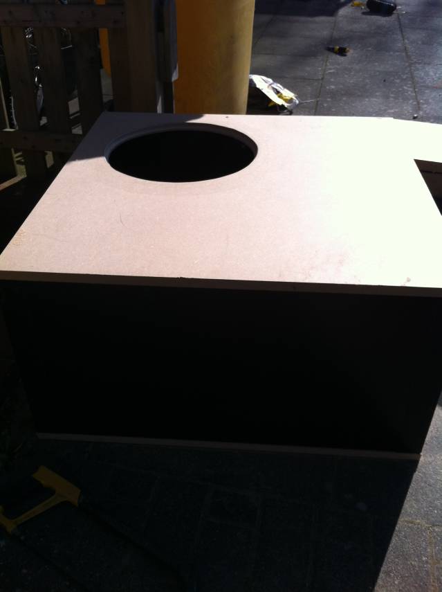

Hej,
Så er arbejdet på baskabinetterne begyndt, jeg besluttede mig for at fosøge mig med et lukket 180L kabinet, som lige præcis er
størelsen på en Expedit reol fra Ikea som jeg anskaffede billigt
Det giver et meget lavt Q på 0.43, hvilket gerne skulle resultere i en god impuls response
Mvh Lennart

Tja det var egentligt mest til forsøgsopstilling.
Men har også købt ind til kraftig afstivning.
Faktisk er expedit siderne overraskene stabile, det er mest den store overflade som skal stabiliseres.
Jeg regner dog ved siden af afstivning også at sanddæmpe kabinetterne.
Desværre hjalp det ikke at få den dårlige enhed i kabinet , så skal nok til at spare op til en reconing.

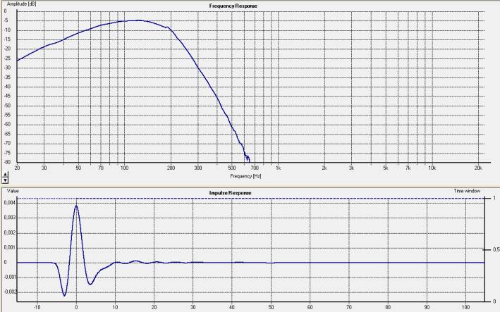

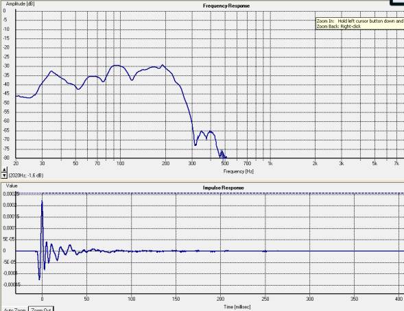

Lige et par billeder af frekvensgangen.
Ved nærfelt måling ses at simulerede frekvensgang stemmer fint overens med praksis.
Der er en noget langsom udsvingning ved 200Hz, skal have undersøgt om det stammer fra enhed eller kabinet.
Ved lytteposition måling, hjælper rummet med nogle peaks, så der er fint output ned til 30Hz uden bashæv i
filteret.
Mvh Lennart

Efter at have tænkt lidt på hjemturen i bilen tror jeg at grunden til resonansen er stående bølger i kabinettet.
Da der igen afstivninger er de invendige mål ca 70*70*39, hvilket vil give første stående bølge på lidt over 200Hz. Og da
kabintettet er kvadratisk gør det kun problemet værre.
Nu ved jeg ikke helt hvordan rockwool bevirker på lydens hastighed? hvis den bliver lidt hurtigere passer det fint med
resonansen ved 200Hz.
Så det er heldighvis et problem som forsvinder når kabinettet bliver afstivet
Mvh Lennart
