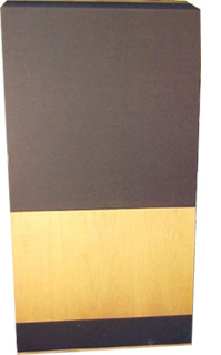

Sendt: 17 September 2011 kl. 13:18 | IP-adresse registreret
Boman*     Så mangler du jo bare at lytte til disse her.
De er yderst naturtro netop fordi, der er godt styr på fase og udstråling iøvrigt.
Boman
Bruger siden: 19 Oktober 2004
Indlæg: 1346
Sendt: 17 September 2011 kl. 13:20 | IP-adresse registreret
Dem kender jeg ikke.
