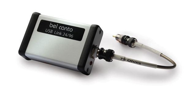

Så venter man på at der kommer en Bel Canto USB Link 24/96 Link ind ad døren.
Det bliver mit første visit med computer som signal kilde, så er lidt spændt på om det giver den samme gode lyd som min Meridian G98DH DVD-afspiller. Til at konvertere filerne om til FLAC bruger jeg dBPowerAMB.
Jeg har hørt godt om Foobar2000 til at afspille musik filer med fra computeren. Jeg vil hovedsageligt afspille FLAC filer og køre ind med Coaxial kabel fra Bel Canto ind i Meridian G68ADV og lade den upsample til 88kHz.
Afspilleren bliver min bærbare computer.
Hvis i har nogle gode fif til hvordan jeg får det maksimale ud af free ware programmet Foobar2000, vil gerne høre fra jer.
Hvis der er nogle derude, der kender et bedre program, er i velkommen til at byde ind i tråden.
http://www.steensen.dk/belcanto/usb_link_24-96.htm

bruger du windows vista/7 eller XP?
det er afgoerende for on du skal brug ASIO eller WASAPI

Det er et windows 7 Professionel styresystem.
Hvad anbefaler du til det?

nu ved jeg ikke om WASAPI understoetter 7, har kun brugt det paa vista, i bund og grund er det en maade at bypasse windows kmixer, hvilket er lyd foringende. giv mig lige 5 minutter til at undersoege det og finde lidt info..

Tak, for det. Er spændt på hvad du finder frem til.
