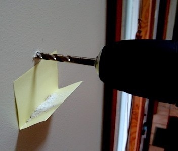

Hold da op D A O.... Du er godt nok flippet ud i praktiske diy tips tråden :)... Det er også helt fint, men et eller andet siger
mig, at du bare kunne have smidt et link til din hifi blog :)..
BTW, tricket med en bukket posted under borehullet, er det smarteste jeg længe har set!..

ideen er god - men plejer godt at bruge et kaffefilter og et lille stykke tape - så bliver støvet nede i filteret.
klypstefan
Bruger siden: 09 Maj 2009
Indlæg: 636
Sendt: 03 September 2013 kl. 13:08 | IP-adresse registreret
ideen er god - men plejer godt at bruge et kaffefilter og et lille stykke tape - så bliver støvet nede i filteret.[/QUOTE]
endnu smartere :)

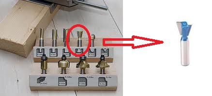

Angående affasning af huller til højttaler-enheder.
Jeg skal snart til at igang med at bygge et sæt højttalere og jeg overvejer at lave kabinetterne som multi-
lags birkekrydsfiner fra side til side som denne:
http://www.troelsgravesen.dk/DTQWT-
Noel.htm
Det er ikke en DTQWT jeg skal lave, men en transmissionslinje.
Det anbefales kraftigt af Troels Gravesen - og andre - at affase monterings-hullerne til enhederne
indvendigt, så de bedre kan "ånde".
Hvordan gør jeg det i sådan en konstruktion?
Umiddelbart ser det ret umuligt ud at få min overfræser ind i kabinettet og så lave affasningen med et
almindeligt fræsejern, kan man gøre det på andre måder?
Mvh Jens

Det skal jo gøres før kabinetterne samles.
donjon
Bruger siden: 24 November 2012
Indlæg: 112
Sendt: 24 Marts 2014 kl. 17:37 | IP-adresse registreret
Mit bud er en bugthøvl.
Til top Vis donjon's Profil Søg efter andre indlæg skrevet af donjon

Jo, den er jeg med på, men når jeg vil være besværlig og gøre som denne:
http://www.troelsgravesen.dk/DTQWT-Noel.htm
Så bliver det lidt svært
En bugthøvl er et godt bud

Ja, man kan godt bruge et gratjern, men du skal fabrikere en føringsskabelon i en passende størrelse, dvs. større end udskæringen, der skal affases,
så din kopiring har
noget at hvile på og imod.
