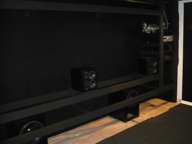

altså kopholderne
Du har godt nok fået en fed bio.
Vil du bygge en thx bafflewall ? Så skal du være opmærksom på at EQ er påkrævet , da bafflen booster alt under 500hz. Til gengæld for du noget
mere headroom , og en mere behagelig lyd ved høj volume. Jeg havde også en opstilling ala din ( bare inde bag lærredet ) og bafflewall gjorde en stor
forskel.
Har du bare skruet kopholderne fast med selvskærende skruer?

Kopholderne er købt hos carlab, og koster 50,- stk. Ja har skruet dem i med en skrue i midten ja. Det drillede godt nok lidt pga.
det filt halløj der sidder inde bagved, fik filten til at dreje med skruen.

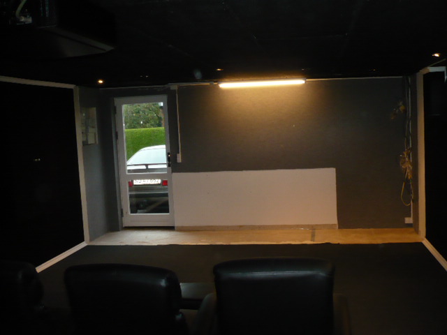

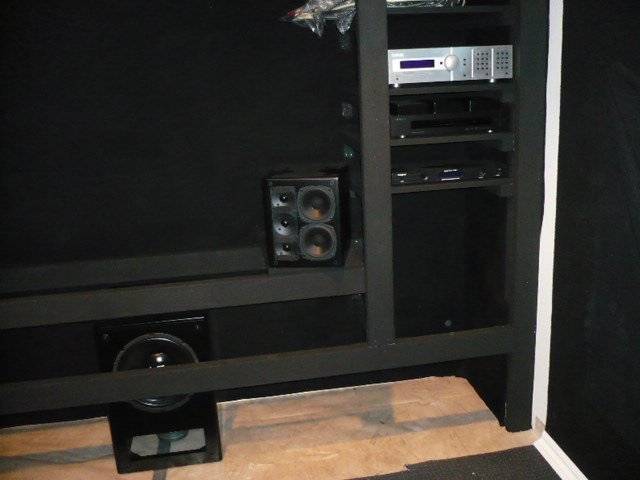

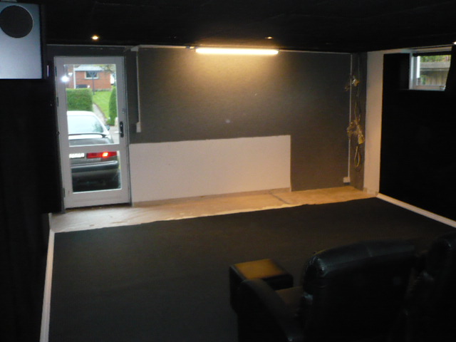

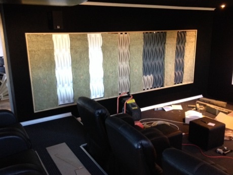

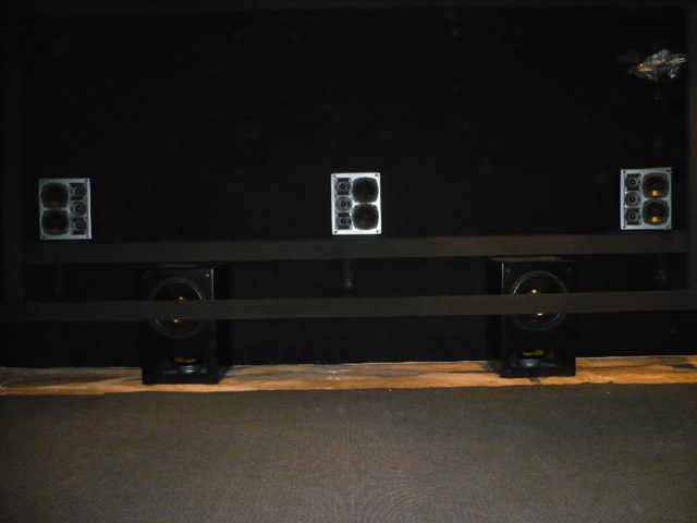

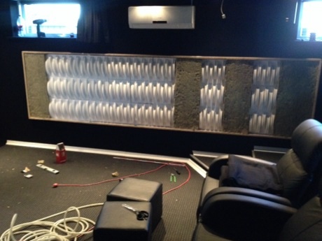

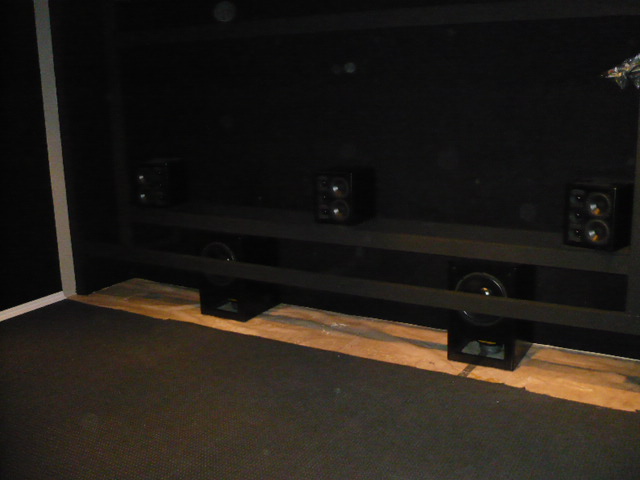

Efter snart 3 år uden opgraderinger af rummet, skal jeg nu til at bygge min frontvæg om. Det er med visse bekymringer, da
jeg
er rigtig tilfreds med resultatet som det er nu. Men at få højtalerne om bag lærredet, i rigtig højde, i bredere perspektiv
højre/venstre side, håber jeg bliver en opgradering. det er mere det endelige resultat, hvordan højttalerne lyder
klangmæssigt jeg er
bekymret for.
Jeg går over til AT lærred, og bygger et skelet med en bro til de tre LCR. Maler det hele sort, og beklæder det med rammer
af
deco molton. Jeg begynder med en screenwall, så må tiden vise om det er nødvendigt med en bafflewall. Tør ikke bygge en
bafflewall med det samme, da der er blevet stillet tvivl om rumkorrektionen i mv-5 kan håndtere det boost en bafflewall
giver.
Har ikke råd til en anden processor pt.
Lærredet bliver Sheerweave. Har set det hos et par stykker, og til prisen synes jeg kvaliteten er ok. Det er næsten gratis
Eneste ulempe jeg lige kan komme på er synlig struktur. Bredden bliver et sted imellem 330-350cm, og jeg får 4,15 til
lærredet
fra 1. række.
Jeg beholder mit rack i højre side af væggen, men bygger det helt om, og maler det sort.
Min jvc flytter jeg tilbage i rummet for at kunne lave stort nok billed. Har regnet lidt på det, og lysstyrken bliver acceptabel
med den størrelse billed. Med tiden vil jeg dog ha mere lys.
Til top Vis Ole_M's Profil Søg efter andre indlæg skrevet af Ole_M

Sendt: 09 Maj 2014 kl. 19:03 | IP-adresse registreret

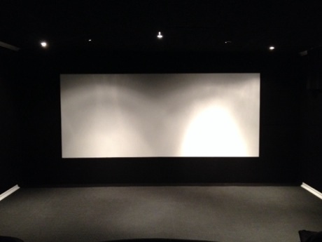

Jeg bygger den nye væg med 200mm. isolering på bagvæggen, så jeg er garderet mod reflektioner derfra. Har solgt mit lissau
lærred, og fået en sheerweave i stedet. Er spændt som bare pokker på det endelige resultat

Færdigbygget skelet. Der er 200mm iso på bagvæggen, 100mm på sidevæggene. På tirsdag bliver lærredet monteret. Regner
med hele screenwallen er færdig næste uge.
Går med planer om at fjerne min blurayreol, og fylde begge sider op med diffusors eller en blanding, i et skelet beklædt med
decomolton.

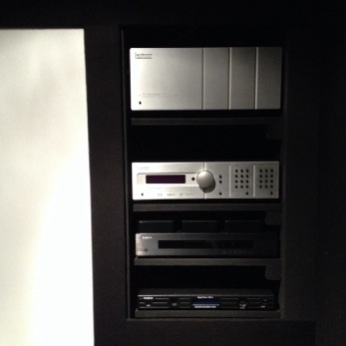

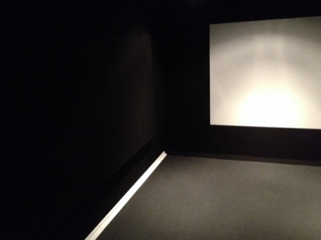

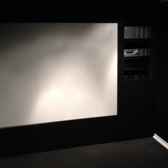

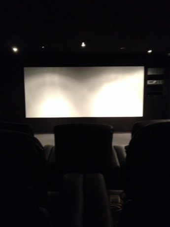

Næsten færdigbygget screenwall. Mangler blot lågen til racket. Der skal beslaget lige fræses ind i rammen. Så er den ged
barberet Sidevæggene bygger jeg fra 80cm. fra lærred til udgangen i begge sider, fyldt op med diffusors/absorbers
skiftevis. x30 kan lige
nøjagtig lyse billedet op = max zoom er spændt på lysstyrken. Vil gerne ha en anden projektor på et tidspunkt, synes
sony'en er go, bare ikke på
niveau med jvc. Synes jvc har mere wow effekt. Synes jvc har markant bedre sortniveau og markant bedre on/off kontrast,
så venter på jvc kommer med en
model med mere
lysoutput. Ja og motoriseret optik!!!
Rummet er blevet 15cm. dybere. 6,55 nu

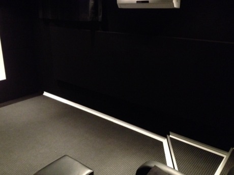

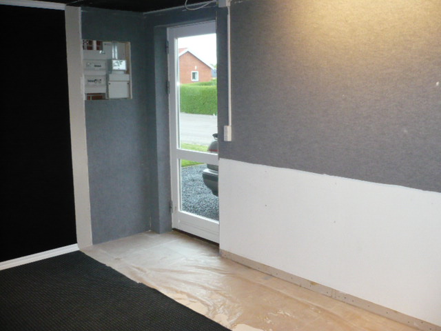

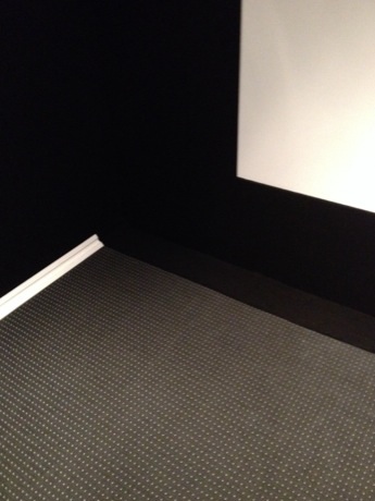

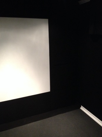

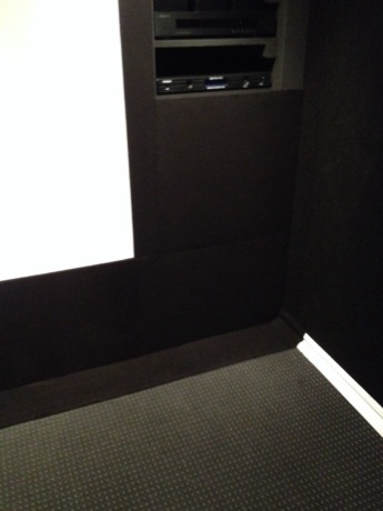

Så blev lågen monteret, og venstre væg færdigmonteret. Mangler blot højre side nu. Synes den falder rigtig fint sammen
med resten af væggen. Det er acoustic weave 3D tiles der er
brugt, samt 45mm. rockwool. Væggen er lavet 6cm. ude fra den oprindelige væg. Går med planer om måske at prøve et nyt
gulvtæppe. Egentlig ikke fordi jeg mangler hygge i rummet, men for at få et lidt lysere rum. Gulvtæppet jeg har nu er mere
mørkt end billederne viser. Det nederste ser mest naturligt ud. Hælder lidt til den neutrale grå, altså alm grå. Så bliver de
hvide
lister formentlig malet sorte.

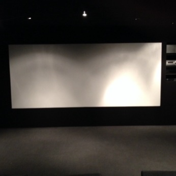

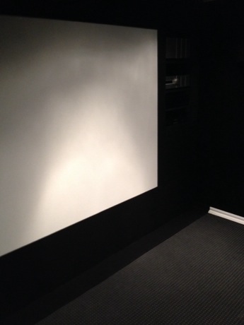

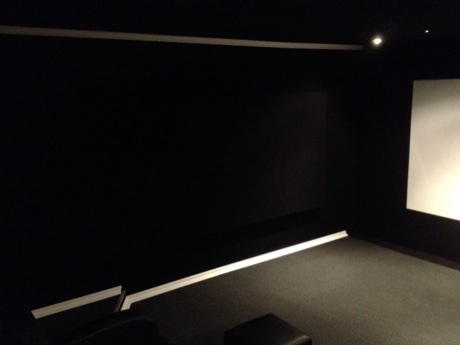

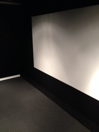

Færdig bio. Bliver spændende at få blus på jeg havde diffusors i overskud, så valgte at lave det som på billedet i begge sider.
Strads
Bruger siden: 20 Juli 2013
Indlæg: 17
Sendt: 19 Juni 2014 kl. 19:37 | IP-adresse registreret
Fed bio!
Hvor blev døren af? Vender bioen den anden vej?
Du kunne evt. overveje at købe noget højtalerstof og smække foran de diffusere/rockwool du har gang i, så det går i et med
væggen (hvis det er det, man er til).
