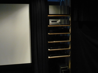

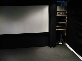

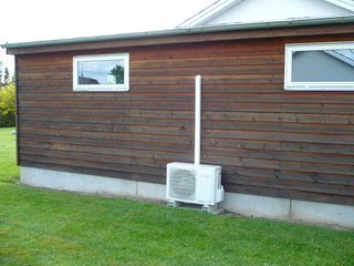

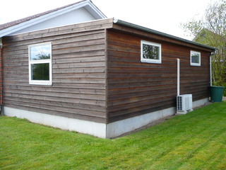

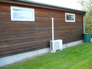

Så fik jeg malet bioen udenfor. Har desuden flyttet lidt rundt på mit elektronik, så det står lidt pænere... Er ikke så presset ang. længderne på visse kabler, som før, så derfor kunne jeg lave en ny federe og bedre opstilling

Bortset fra, at du uploader verdens mindste billeder, så ser det godt ud :)
Føler du, at du er nået 100% i mål, eller har du opgraderingstanker om bestemte komponenter?

Haha jeg har ellers lige hentet et nyt program til det  Det må jo højst fylde 100kb herinde. Så længe i kan se hvad det skal forestille, så er det vel ok..
Ja 100%. Selvfølgelig bliver man aldrig færdig med at opgradere, men har ingen planer for den nærmeste fremtiden. Biffen og dens fremtid bliver nok også sat lidt i bero (måske ), da der er andre planer med at udvide familien.
Men engang kunne jeg godt tænke mig at prøve noget andet processor, de nye Lexicon processorer kommer på et tidspunkt, nok også en afløser i 50k klassen. Så kunne jeg nok godt tænke mig en anamorfisk linse, samt skifte lærredet ud til et ST130 i en lidt større størrelse måske. Projektoren kunne også stå for skud..
CSN kommer og kalibrere mine subs nu her, inkl. X30, så det er jeg spændt på at se hvor meget det gir. Har dog meget små forventninger..

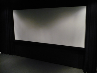

Nå lidt planer for biffens fremtid... Jeg har det sidste stykke tid vurderet idéen om at bygge min frontvæg om. Så vil jeg bygge en THX væg i stedet for. Det er dog ikke liige pt aktuelt, da økonomien ikke er til det. Men om nogle år  Det skal siges at det fungerer fremragende som det er nu, så det er bestemt ikke af den grund, men ren og skær wow effekt..  - vi synes allerede 120" på 4m. afstand er for lille
Jeg har så besluttet at anskaffe et AT lærred enten Screen Research eller Screen Excellence.
Billedstørrelsen bliver 3,8 - 4m. ca. 170". Formatet 2.35:1 - dvs. et næsten væg til væg billede. Jeg er lidt i tvivl om hvor stort billedet kan tåle at blive uden det bliver irriterende at kigge på. Mit rum er 4,6 bred. Budget ca. 200k. CSN teknik siger jeg kan glemme alt om de billige projektorer, når jeg går op i den størrelse billed. Han vil anbefale en Runco LS10i 3 chips DLP, eller måske noget DLP LED men lysstyrken er ikke for go. Hans beregninger siger jeg vil ende på 20fl. i den billedstørrelse med LS10i. Derudover vil jeg MEGET gerne ha en ana linse. En anden ting er zoom funktion er lav på Runco, så projektoren skal flyttes tilbage i lokalet.
Men men men.. Det var bare lidt fremtidssnak, men det bliver den næste opgrade Der kan rigtig hurtigt ske banebrydende overraskelser indenfor denne branche.

Meget lækker hjemmebio du har fået banket sammen

Må man spørge hvad det har kostet at lave tilbygningen?
VW100 er også ligeså støjsvag som JVC..
Bygningen var her da jeg købte huset. Den kostede 160 kilo.
