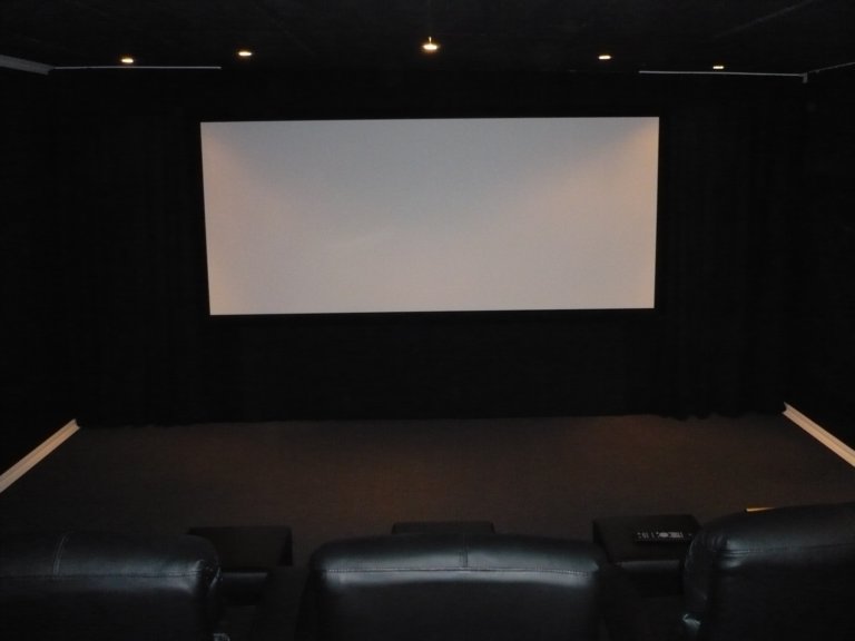

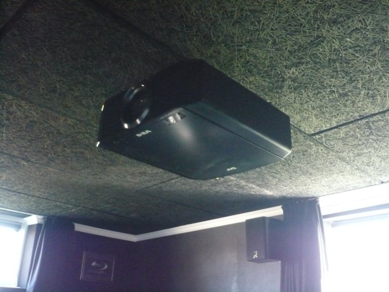

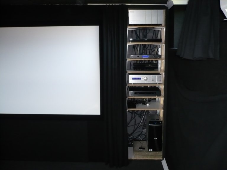

Så fik jeg gang i min bio igen  Lyden fra PS3 ift. Oppo er ganske stor. Der er noget mere hul igennem, mere velopløst, generelt bare mere drama.. Forskellen fra HD lyd på PS3 er større end forskellen fra et 1,5mbps DTS core signal fra min HTPC. Det siger lidt om lydkvaliteten fra PS3. Oppoen er generelt bare FED. En yderligere fordel er subtitle shift, hvilket er nødvendigt med mit 2.35:1 lærred, da underteksterne ellers ville stå under lærredet. CIH er bare optimalt. Det er dejligt at slippe for bjælker nu..

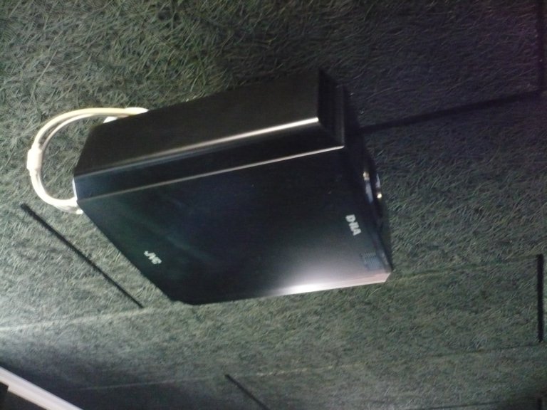

Største forskel på HD550 kontra X30, er kontrasten, og så selvfølgelig lysstyrken. Men lysstyrken opleves egentlig ikke meget mere lysstærkt end før, da jeg jo er gået drastisk op i billedstørrelse  Vil tro jeg har ca. samme lysoutput som med min HD550 med ny pære. Jeg kører X30 med fuld skrald på pæren - high mode samt fuld åben iris, og det ser sateme godt ud. Er fint tilfreds med lysoutputtet nu.. Lærredet er desuden kommet 23cm. længere ned.
Lissau dugen skilder sig ud fra mit gamle QS på især sortniveau. Kontrasten tror jeg også Lissau TC sætter et præg på. Så skulle den også være mere præcis på farvegengivelsen. Til gengæld kan jeg bedre li byggefinishen på QS, men det er noget mere simpelt at samle Lissau, da der ingen skruer skal bruges overhovedet, kun til opsætningen på væggen. Velcro til at sætte lærredet fast på rammen med, er jeg ikke imponeret over. Det er svært at få spændt dugen 100% ud. Det lykkedes dog til sidst. CSN teknik skal op og kalibrere den efter 150 timer, plus der kalibrerer han også mine to MX350 manuelt. Tror ikke det er meget jeg henter på subberne, men kan han hive 5% mere ud, så synes jeg pengene er godt givet ud.. Vi har desuden fået kalibreret lyden med db måler, og det hjalp faktisk en del. Alle højttalere stod 3-4db for lavt, pånær subberne som stod 6db for lavt. Min kammerat var pænt overrasket over lyden. Han sagde, som jeg også tydeligt kunne høre, at lyden var som forandret ift. min gamle bio pga. størrelsen på rummet samt de akustiske indgreb. Den meget intense lyd fra et lille rum har jeg ikke på samme måde. Til gengæld virker lyden mindre anstrengt, større, mere bioagtig, mere kontrolleret, samt surroundeffekten er klasser over hvad jeg har været vant til.. Det fungerer suverænt med fire bagkanaler. Med andre ord, han var pænt misundelig, og billederne yder ikke rummet retfærdighed..
Nu er jeg færdig med at opgradere det næste lange stykke tid, og er sindssygt tilfreds med alt som det er nu..
Nu mangler jeg bare at flytte molton gardinerne på begge sider af lærredet ca. 5 cm. længere ud, så de kan køre forbi lærredet. Samtidig skal jeg ha lidt længere gardinstænger på. Dem vil jeg bruge til at afmaske til 16:9 billede. 16:9 er ca. 95" nu - 210cm bredt.

Ser kanon fedt ud med scope!:)

Tilykke med din bio. Når først man har set cinemascope i hjemmebio'en er der ingen vej tilbage, vel?

Det gir lige det sidste med scope. Så har man den ting med også  - aldrig mere bjælker til mig tak..
Jeg kan varmt anbefale Oppo 93. Tror ikke du finder bedre bluray til prisen..

Kom til at tænke på:
Det tæppe du har sat op på vægen, har det meget effekt?
Ikke andet end at det absoberer en del lys, og så gir det en hyggelig stemning, i stedet for at bare at male væggen..
Det du ser på billederne der hænger løst, er for at dæmpe den sidste syngende efterklang i de høje toner. Det var alt der skulle til..
