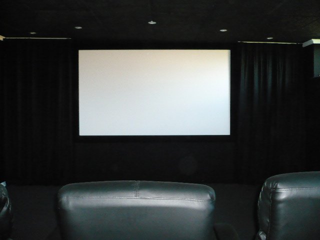

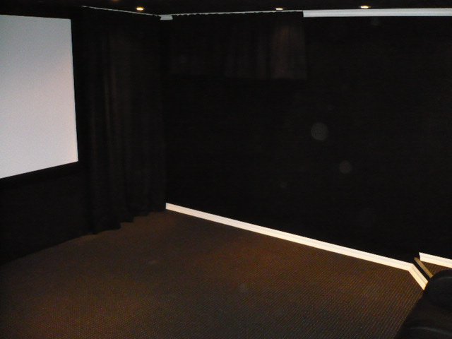

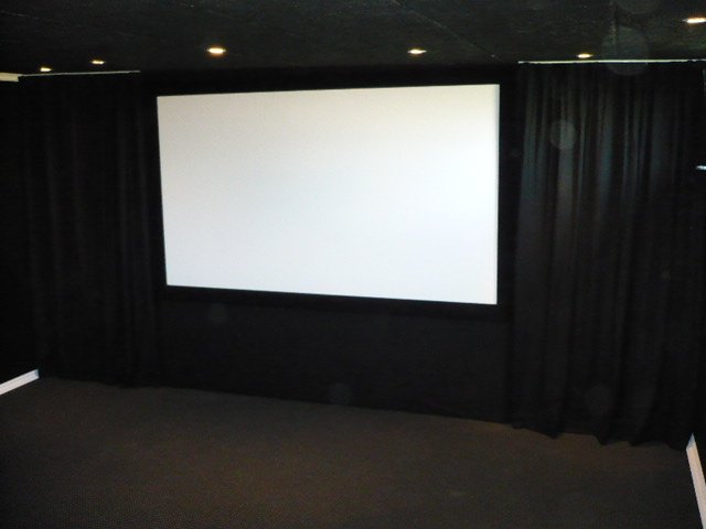

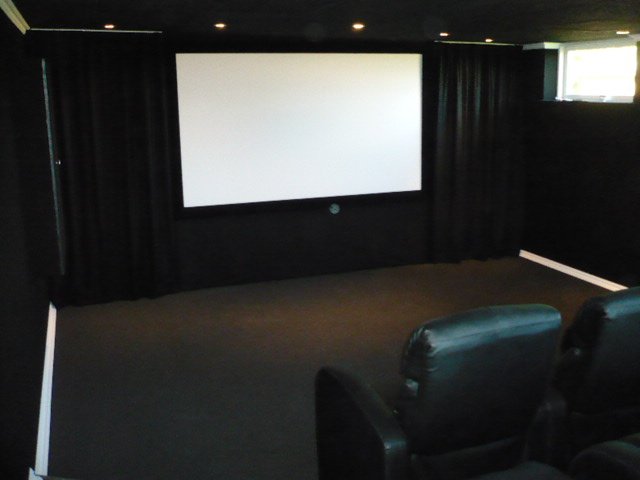

Så fik jeg i dag hængt molton op på begge sider af lærredet. Det molton gir bare en rigtig bio fornemmelse når man går ind i rummet
Moltonstoffet på højre side af lærredet, har jeg lavet som en træk fra/for løsning. Bagved står anlægget fuldstændig i skjul  Jeg skal ha anskaffet mig en Logitech Harmony 1100 med IR-extender, så den kan styre alt elektronikken fra lænestolene inkl. lys og klima  (Formentlig bliver det en Logitech )
Det næste lille projekt jeg skal i gang med, efter molton og mærklægningsgardiner er opsat, er at hænge ss150 op på beslag. Har købt nogle super beslag, som virker fuldstændig skjult (beslaget ses ik når højttaleren hænger dér )

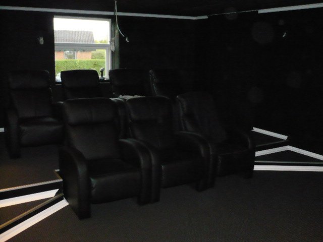

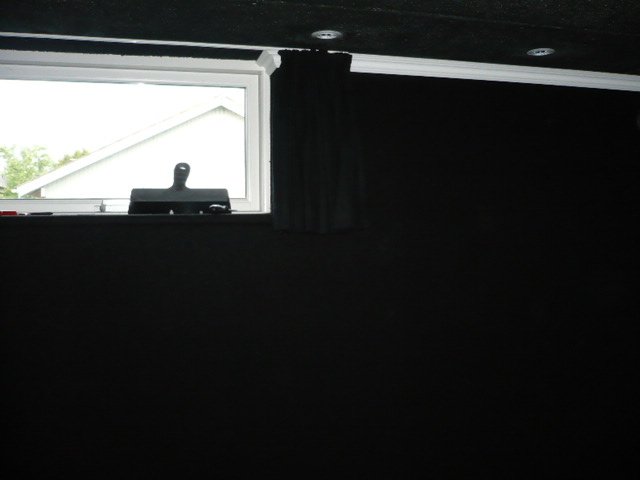

Her har jeg været i gang med at sætte molton for et af de små vinduer. Allerede dér mørklægger det rimelig godt, men selvfølgelig skal jeg ha mørklægningsgardiner inderst ved ruden. Men solen kommer ikke til at skinne direkte ind ved de ruder. Det er bagvinduet der er udsat.

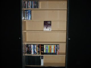

Så fik jeg flyttet filmene ind også. Dem jeg har...  Jeg har ikke flere. Øverst cd hylde - 2 * bluray hylder - 3 * dvd/bluray hylder.
Den midterste I kan se fronten af, er en DTS disc jeg fik af CSN Christian. Hver gang jeg spillede den i min gamle bio, blev folk blæst om kuld. Der er nogle psyko fede soundtracks deri. Tak Christian  Og dem der kommer og hører mit setup når det er færdigt, kommer til at lytte til den første gang

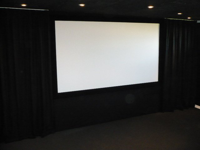

Så fik jeg opsat molton foran døren også. Til jer som har et dedikeret rum, eller bare vil lave en hyggelig opgradering, så kan jeg på det varmeste anbefale det molton. Det gir SÅ hyggelig en atmosfære i en hjemmebio
