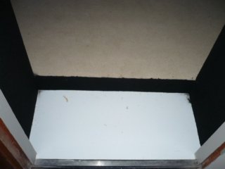

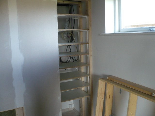

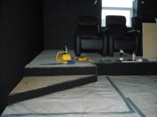

Så er jeg færdig med det helt store byggeri  Nu skal jeg snart til at ha gulvtæppe/filt på væggene - det glæder jeg mig til.

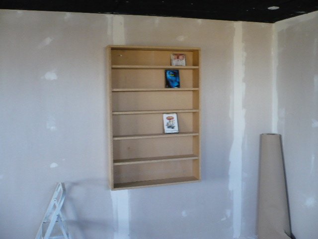

I dag har jeg lavet blurayreolen, samt lidt af indgangspartiet.
Bluray reolen mm. Øverst plads til cd´er, hylde 2 og 3 plads til bluray, og hylde 4, 5 og 6 plads til dvd/bluray  Så skal jeg bare ha lavet en dobbeltlåge til det, og så skal der selvfølgelig også filt på det.
Færdigt rack med 8 hylder plus en hylde nederst til min HTPC. Mangler lige at sætte bundpladen på, for skal lige ha spartlet lidt dernede ved kanten, plus gulvtæppe. Alt derinde bliver malet hvidt.
Indgangspartiet! Har fået sat en plade på, så det fungerer som et stort trin, afstivet og isolering deri også  Skal lige ha spartlet lidt ud som i kan se, plus gulvtæppe til sidst.
Det var alt for denne gang. Det næste stykke tid skal gå med at få spartlet det sidste færdig, og så skal loftet også ha en ekstra tur med malingen

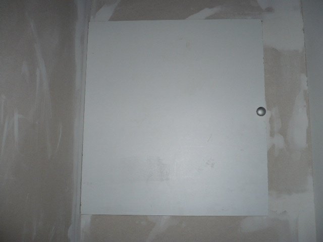

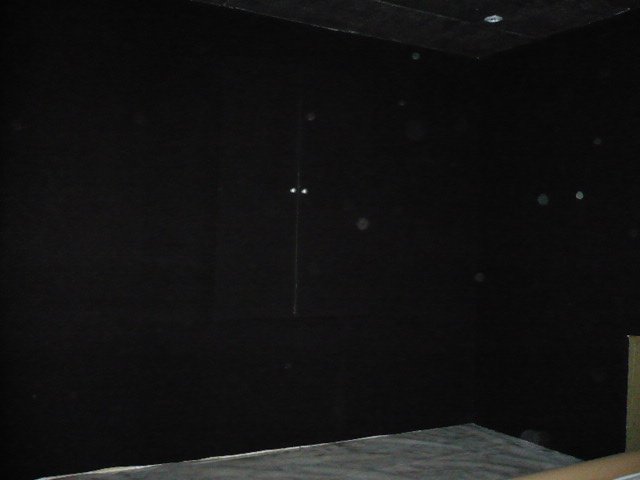

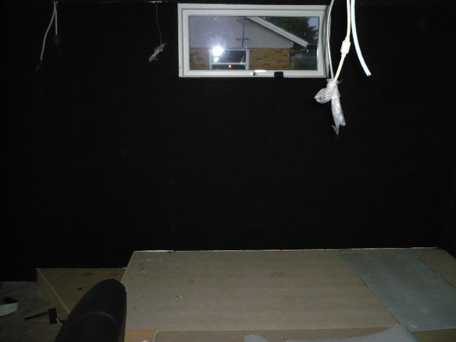

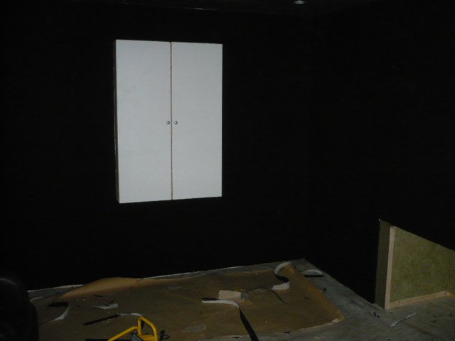

Så er jeg kommet lidt videre siden sidst. Jeg har fået spartlet færdig, malet loftet færdig, sat låger i, og nu er jeg så i gang med at sætte nålefilt op  Det går rent ud sagt strygende.
Mangler at sætte bundplade i racket. Det gør jeg når gulvtæppet er lagt dér.

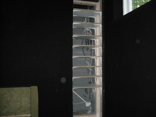

Selv karmene er dækket af filten.
Har fået købt højttalerstoffet til at skjule højttalerne. Det skal laves når gulvtæppet er lagt. Gulvtæppet bliver ført derind også.

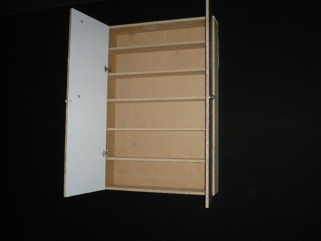

Biffen beklædt i sort  - det er utrolig lækkert og nemt at arbejde med det nålefilt. Det kan varmt anbefales. billigt...? Njaa måske lidt dyrere end hvis man satte malerfilt op og malet det. Alt nålefilt sort/gråt + lim, står mig i 4k. Alene limen er halvdelen. det er ret pebret. Jeg kommer så også til at bruge 20l

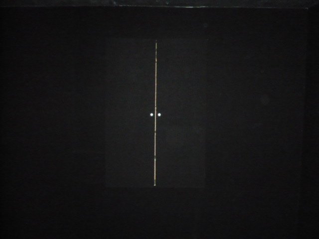

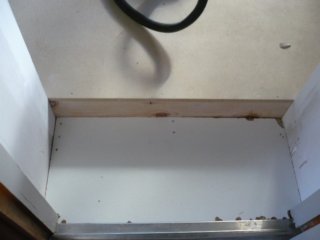

Bluray/dvd/cd reolen - med låger. Hele skabet skal betrækkes med sort nålefilt, dog ikke indvendig

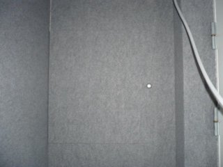

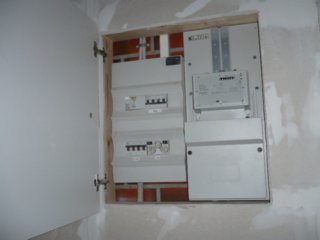

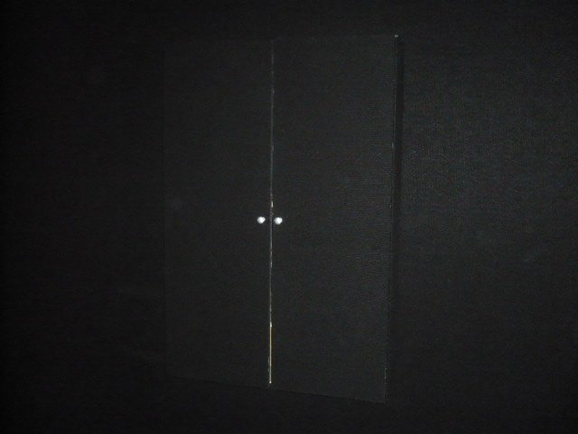

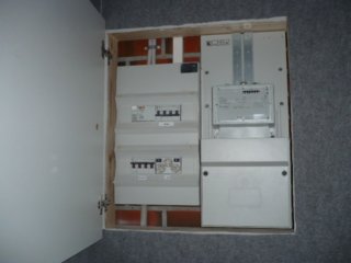

Lågen til elskabet. Den skal betrækkes med grå nålefilt, ligesom resten af rummet også bliver. Der bliver desuden lagt samme gulvtæppe som i biffen.
Det var alt for denne gang. Det næste stykke tid skal gå med at få sat det sidste filt op, samt lagt gulvtæppe på. Akustikken er rigtig go derude nu. Der er en lille efterklang stadigvæk, men det skal jeg nok få ordnet
En af dagene kommer mutti og tager mål til molton scenestoffet. I stedet for at lave en låge til racket, har jeg besluttet bare at opsætte molton foran. Altså så det kan trækkes fra/for. Der kommer så molton på begge sider af lærredet fra gulv til loft (ligesom i en rigtig bio). Molton til begge sideruderne, samt bagerste rude. Og så til sidst også indgangsdøren
Glæder mig som et lille barn til mit livsværk står færdigt

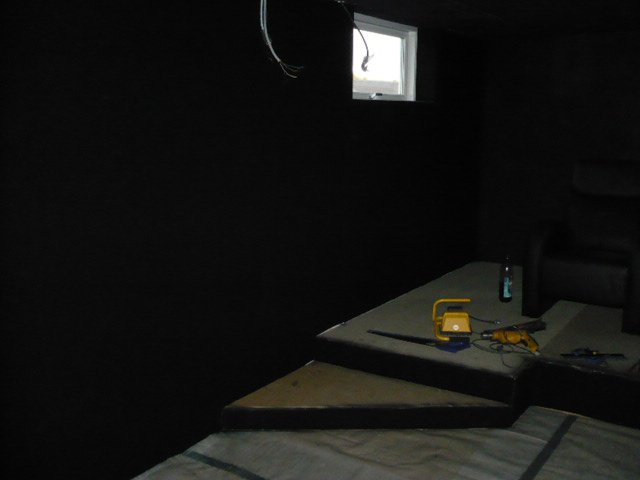

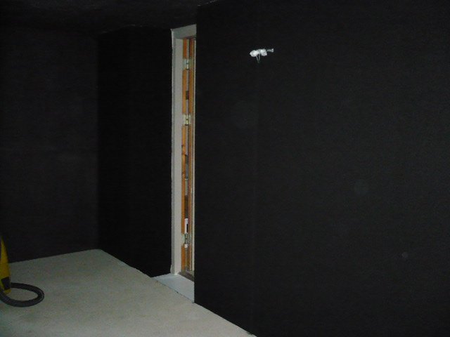

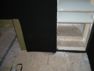

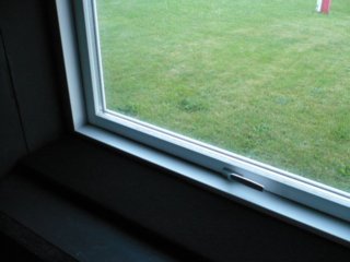

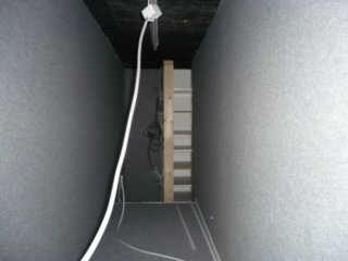

UPDATE... De sidste dage har jeg knoklet for at få sat det sidste nålefilt op. Det blev jeg helt færdig med i dag - både det sorte og det grå

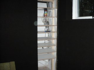

Mit rackskab falder nu fuldstændig sammen med væggen. Den lille åbning/mellemrum ses ikke fra siddepladserne.
Filt på kanterne til forhøjningerne.

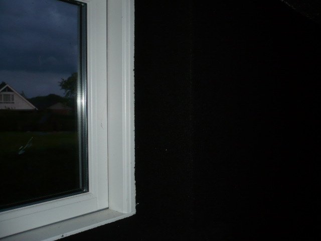

Vinduet på bagvæggen - beklædt med filt.
Indgangspartiet!! Med sort filt på kanter og leder  Gulvtæppe kommer der også på.
Lågen til elskabet. Den falder fuldstændig sammen med resten af væggen.
Her har jeg været i gang med at sætte lys op. Det gir et behageligt og godt lys.
Så skal jeg også ha stuklister derude, og jeg skal i gang med at sætte kabellister op. Godt man ikke har dem i biffen længere
Det var så alt for denne gang. Nu skal jeg i gang med gulvtæppet. Det glæder jeg mig til - osse til
Jeg skal desuden ha diffuseret på begge siddevægge. Det er ret vigtigt, nu hvor jeg har absorberet rummet tilstrækkeligt. Har en del acoustic weave paneler tilbage fra min gamle bif. Skal lige se om de ville kunne klæde biffen. Det er nemlig netop en diffuser, ikke en absorber. Har også kigget lidt på dem her. Det vil dog blive en dyr fornøjelse, da jeg har tænkt mig at diffusere hele vejen ned at begge sidevægge, i nogle kolonner af en art.

Hvor stor ender biffen med at blive når byggearbejdet er færdigt?
Jeg har lavet bagvæggen med 150mm. rockwool, 50mm. hulrum og der udenpå 40mm. rockfon koral. En korrekt opbygget basabsorberende bagvæg.
Jeg forstår simpelthen ik det med vinduerne?? Irriterer det dig ik at ha nogle vinduer du ikke kommer til at bruge? Det vil det gøre ved mig.
Hvorfor lader du ikke bare vær med at lave dem, hvis du alligevel ikke vil bruge dem? Jeg overvejede også at lukke vinduerne, men jeg synes sgu det er fint der kan komme lys og liv ind, hvis man skal bruge dagslyset. Man kan jo lave nogle løsninger som er nøjagtig ligeså goe som hvis der ikke var vinduer, men faktisk med fordele i stedet.
Det oprindelige rum måler 5,55  x 4,40. Der ryger så 80 cm til fortsatsvæg + 20 cm til bagvæg. sidevæggene bliver også 20 cm mindre (der skal være plads til filmreol indbygget i dem).
Dvs, at bio´en bliver 4,55 lang og 4,00 bred (18,2 m2).
Vinduerne er af typen loft til gulv 180x90 cm (4 stk i alt). En dobbelt lige midt på bagvæggen, ikke optimalt  I min gamle bio var pladerne kun væk fra vinduerne, når der skulle noget frisk luft ind. Det bliver som sagt ikke noget problem i den nye bio, da der er genvex instaleret.
Ang vinduerne, så bliver jeg også nødt til at tænke på, hvordan det ser ud udefra, hvis du forstår. Eller hvis jeg engang vil sælge huset
Glæder mig til at komme forbi og se din bio, det kan jo være, at der er noget, jeg ikke har tænkt på....
Ja det tager desværre noget plads at bygge den. Men det bliver meget federe end bare at knalde det ind i rummet, og sætte nogle absorbenter op osv. Jeg er heldigvis i den situation, at mit rum var 40kvm. fra start, men jeg mister også 10kvm. i opbygningen. Men Brinkens homecinema som vi har snakket lidt om, er heller ikke større end 25kvm.
Kan selvfølgelig godt følge dig i det med at hvis/når huset skal sælges igen, så er det nok en fordel med vinduer.
Hvor meget lofthøjde får du?

Lofthøjden er 2,40 men jeg skal jo ha Ecophon Sombra A op, så der ryger jo lige 10 cm
