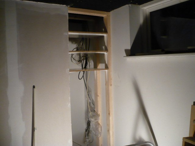

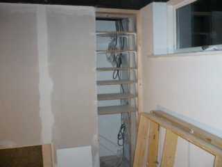

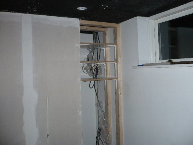

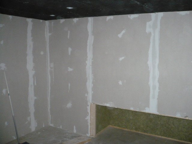

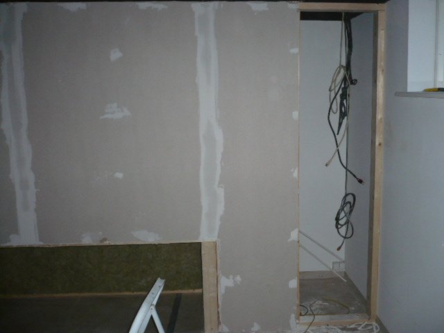

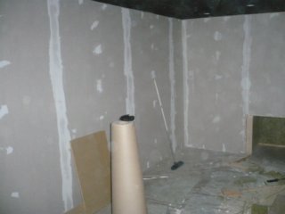

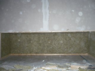

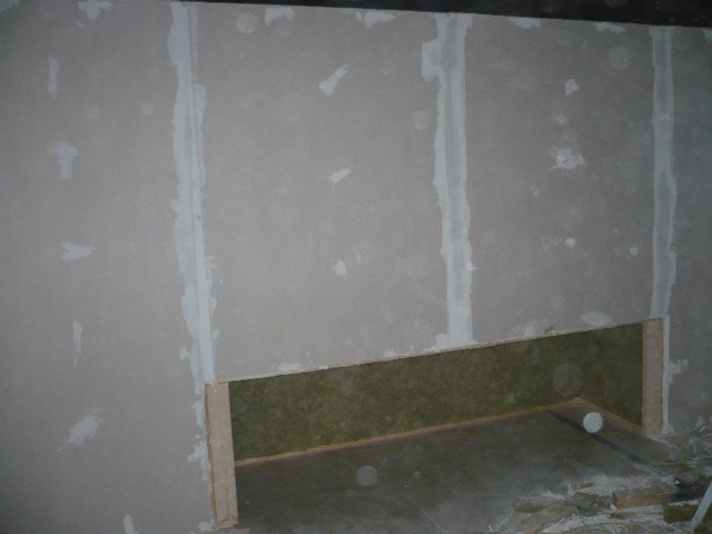

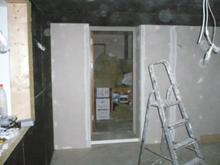

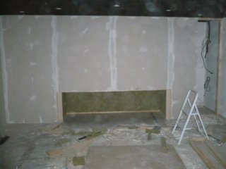

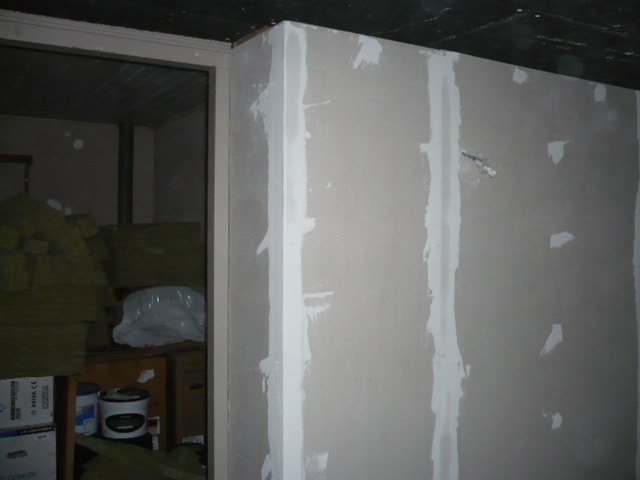

Så er jeg kommet lidt videre siden sidst. Jeg har arbejdet med forsatsvæggen det sidste stykke tid. Den er nu færdig, så godt som da. Mangler at finpudse  Men resultatet er jeg meget tilfreds med  Nå, men det er nok billederne I er mest interesseret i...
Forsatsvæggen! Den er bygget 85 cm. ude fra den ordinære væg.
Racket skal jeg i gang med næste uge. Har hylderne, men mangler nogle hyldeknægte, og et par andre små remedier. Lågen til skabet kommer til at flugte med resten af væggen. Hullet ind til soundwall´en kommer ligeledes til at flugte med resten af væggen.
Desuden har jeg været i gang med en masse spartle arbejde i dag. Så skal det bare pudse til, og så forfra.

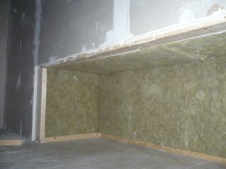

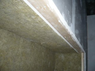

Et kig ind i soundwall´en. 250mm. isolering på bagsiden og toppen. På siderne er der 100mm.  Den er ekstrem lyddød, hvilket også er et krav for at det skal fungere optimalt. Gulvtæppet kommer også derind at ligge.
Den er 223 cm. bred, og mit lærred er 230 cm. Så det passer så godt som perfekt.
HADER at arbejde med rockwool.
Jeg har plads så jeg kan lave et 3,5m. bredt cinemascope lærred engang. 1,2m. mere at gi af  For jeg har nemlig ikke mere plads til et større 16:9 lærred i højden. Der er ikke mere at gi af.
For næste gang jeg skal ha lærred bliver det et cinemascope.
Rummet er blevet betragteligt mindre, men stadig stort og med idéelle mål  I baggrunden ses klimaanlægget.
Det var så det. I morgen skal jeg ud og købe de sidste byggematerialer til forhøjningen til stolerækkerne.

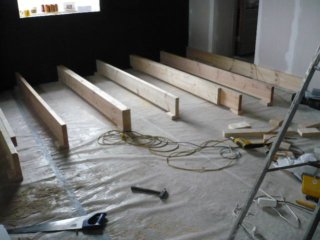

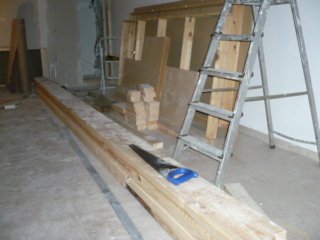

Sendt: 09 April 2011 kl. 22:28 | IP-adresse registreret

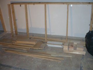

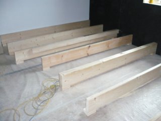

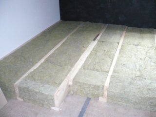

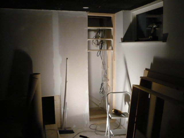

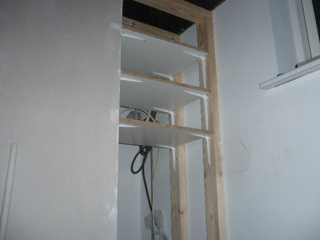

Nu er jeg i gang med at bygge DIY racket. Det skulle gerne meget snart stå færdigt, så alt finpudsningen kun mangler
Her er jeg i gang med at bygge racket. De to øverste hylder laver jeg så de kan bære lidt ekstra. Min RX-7 skal stå på øverste hylde, og MV-5 på nr. 2 hylde. Grunden til jeg også har lavet hylde nr. 2 med ekstra kraftige hyldeknægte er, at min nuværende processor skal udskiftes til en af de kommende nye Lexicon processorer, som nok kommer til at veje noget mere. Den nuværende MC-12 vejer næsten 20kg. Jeg laver 6 hylder, og nederst skal min HTPC stå  Håber der er hul igennem til det trådløse netværk når det er færdigt, men det tror jeg der er. Ellers trækker jeg et kabel derind, så jeg altid har fuld båndbredde.

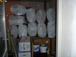

Her er byggematerialerne til forhøjning til stolerækkerne. Det bliver hævet 25cm. over gulvhøjde. afstivet (fri for resonanser), fyldt med isolering 250mm. og til sidst spånplade  Så skulle den være hjemme. Jeg bygger forhøjningen hele vejen over, ikke noget med den kun bliver hævet der hvor stolene står. Det er efter min mening den hurtige, mindre fede løsning. Så laver jeg et lille trin i hver side samt ved indgangen, plus en fordybning ind til de nederste stole, så kanten af stolene kommer til at flugte med trinnet.
Isolering dertil. Det skulle gerne være væk i næste uge. Det er det sidste isolering jeg skal bruge
I næste uge skulle jeg gerne være færdig med racket, forhøjningen, samt jeg skal i gang med at bygge en bluray/dvd/cd reol på venstre væg, størrelse 0,75m. bred*2m. høj.

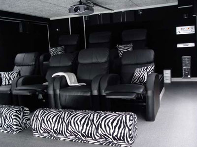

Det her billede er i øvrigt et jeg tidligere i min tråd har linket til. Biografstolene bliver de samme som dem på billedet. Samme antal også, mine bliver bare byttet rundt, så der kommer 4 for oven, og 3 for neden. Puffene/skamlerne skal jeg også kopiere  Synes det ser smart ud. Mine bliver nok bare med et andet mønster, ikke helt så iøjnefaldene.
Hej Ole
Det var faktisk også den bio, som jeg brugte til inspiration til min gamle bio  Stolene er kanon gode, og til 1.000 kr pr stk er det et røverløb !! Glæder mig til at se nogle flere billeder, når du kommer videre med projektet....

BowieCool skrev:
Hej Ole
Bo
Hej Bo
Han har go stil ham Mikael, hvem han så end er. Kom frit frem fra gemmerne hvis du læser det her
Synes også stolene er flotte, og siddekomforterten er over alt forventning til 1000,- Men hvordan mon han har fixet den med skamlerne. Er det nogle skumgummi madrasser han har bukket, med et eller andet stift indeni?

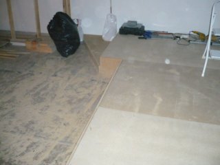

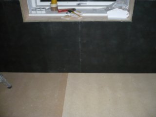

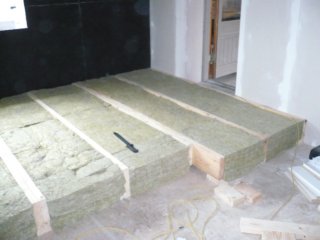

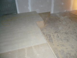

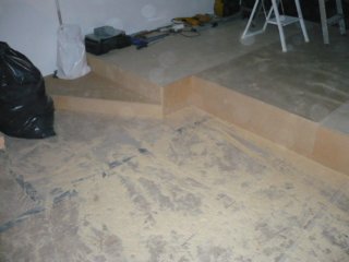

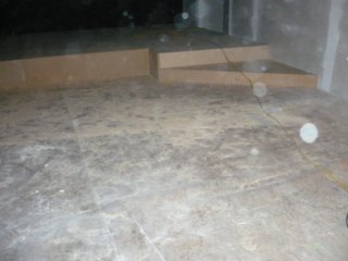

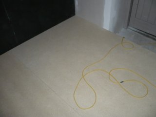

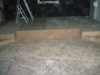

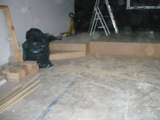

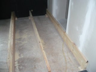

Nu er jeg snart færdig med at bygge. Så mangler jeg kun finpudsningen  I grove træk er jeg færdig på søndag.
Her er lidt flere billeder;

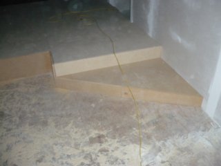

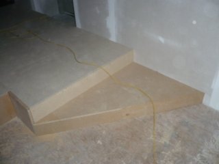

Her har jeg været i gang med at afstive forhøjningen.
Selv trinene er afstivet og fyldt med isolering - 100mm.
Forhøjningen er hævet 26cm. over gulvhøjde.
Færdig forhøjning til de bagerste stole. Jeg havde plads så jeg kunne ha lavet 2 forhøjninger, men så ingen grund til det, da 7 stole er rigeligt. Jeg har aldrig haft flere end 7 på besøg i biffen, og får det sikkert heller aldrig.
Resterne af træét  Jeg har dog en del spånplade tilbage som jeg skal bruge til at bygge blurayreolen med.
Jeg får 8 hylder i racket i stedet for 6, så jeg kommer ikke til at mangle hylder. I værste fald kan jeg jo stille to apparater ovenpå hinanden.
Det var så det. I morgen skal ja ha sat de sidste 2 hylder ind i racket, og så begynder jeg på reolen
Regner med anlægget ryger ind om ca. 2 mdr.
