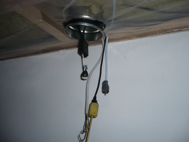

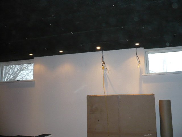

Så er jeg kommet lidt videre siden sidst. Loftet er nu færdigmonteret, og nu skal jeg i gang med indervæggene.

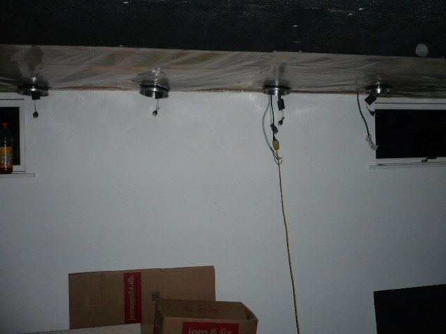

Her har jeg været i gang med at indbygge kasser til spotsne. Det færdige resultat kommer længere nede.

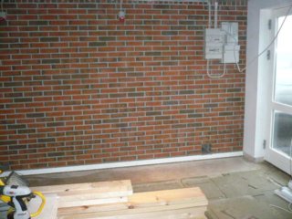

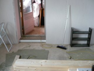

Her har jeg været ved at gøre klar til at lave indervægge. Det er kune venstre side af rummet der skal laves indervægge. I højre side var der lavet da rummet blev bygget med gips og isolering og det hele.

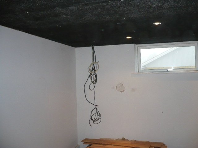

Færdigt loft monteret med 9 spots.
Troldtekt pladerne skal lige eftermales når det hele er færdigt, ligesom skruerne også skal ha lidt maling. Til at male loftet har jeg brugt en matsort refleksfri loftmaling glans 3 fra B&J. Blitzen snyder lidt. De er helt sorte, det lyse i kan se er skruerne, samt evt. lidt pletter pga. monteringen. Det var nogle uhandy krabater at håndtere.
Det var så loftet. Nu skal jeg i gang med indervæggene. I dag har jeg lige fået købt klimaanlæg. Det skal dog først monteres til allersidst. Det skal hænge imellem vinduerne

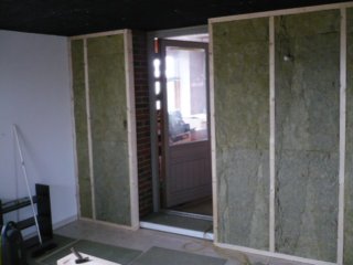

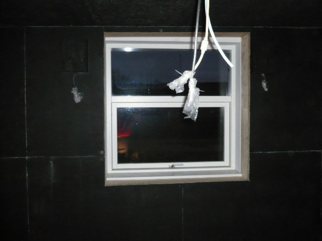

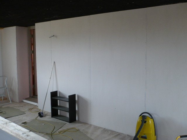

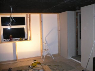

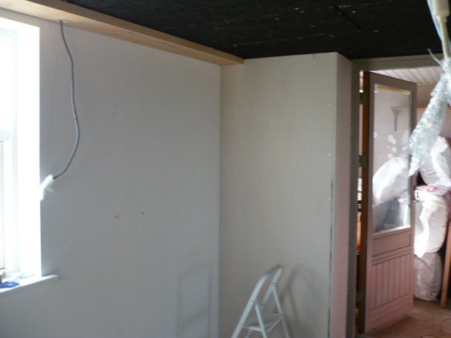

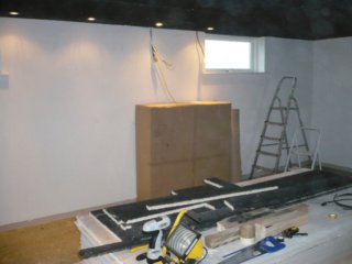

Biografen tager nu fart, og det er ligesom om, at alt forberedelsen (med kabelskjuling osv.) nu er overstået, så går det lidt hurtigere  Jeg har nået rimelig meget siden sidst, og i denne uge skulle bagvæggen gerne være færdig, og jeg når nok også at begynde på forsatsvæggen, hvor jeg skjuler alle højttalerne under lærredet bag et frontstof (jeg skal ha købt) Så piller jeg frontstoffet af højttalerne, da to frontstof aldrig er godt for lyden. Det bedste er slet ikke at ha et frontstof foran, men det har jeg nu altid været imod

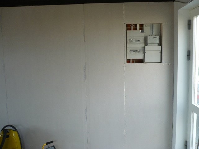

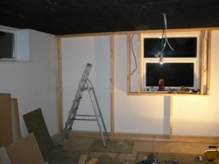

Her har jeg været i gang med at bygge indervægge. 100mm. rockwool plus dobbelt gipsvæg. Det samme er der på den modstående væg i højre side.

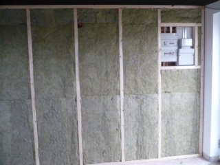

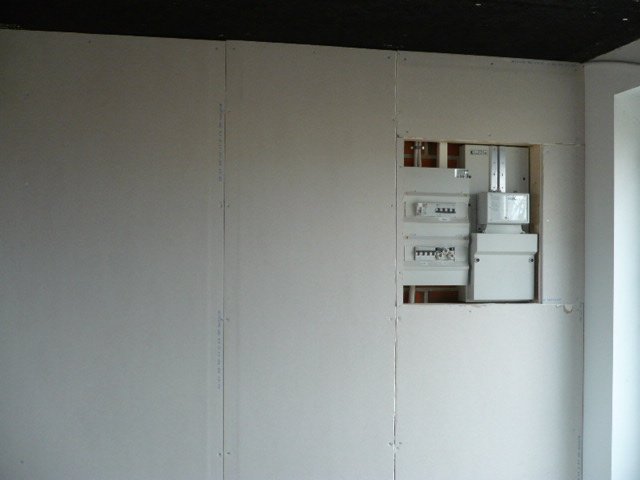

Jeg skal ha lavet en låge til elskabet. Det bliver også skjult bag forsatsvæggen

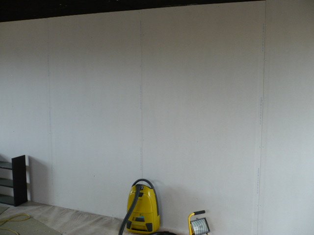

Så er venstre væg færdigmonteret. Nu mangler jeg bare at spartle den op, og så skal der noget meget tyndt gulvtæppe filt på.......... til sidst
Hov det var da en fejl  RX-7 kommer til at stå på øverste hylde, oppe ved loftet. Det bliver jeg simpelthen nødt til da to af kablerne til bagkanalerne ikke rækker længere. Men det kommer også til at passe fint, da alle de andre kabler er rigelig lange.

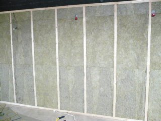

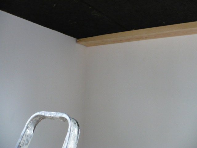

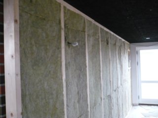

Her er jeg så nu i gang med at bygge bagvæggen - som kommer til at fungere som basabsorbant.
Næsten færdigbygget skelét med så få reglar som muligt  I morgen skal jeg ha lavet plads så ss150 kan hænge på beslag. Så jeg skal ha sat et stykke træ på i de små mellemrum I kan se. Plus jeg skal ha lagt rockwool ind 150mm.
Det var alt for denne gang. ENJOY

Så er jeg færdig med bagvæggen, og nu skal jeg i gang med forsatsvæggen, som bliver bygget 85 cm. ude fra væggen, hvor jeg så bygger et lyddødt kammer til højttalerne.

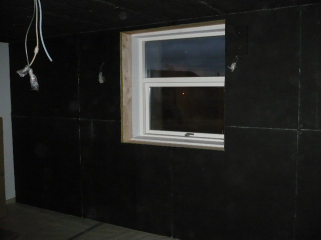

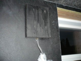

Træklodserne jeg har monteret er til baghøjttalerne  Rockfon pladerne skal selvfølgelig eftermales, i samlingerne osv, ligesom loftet også skal. Mht. vinduet/vinduerne, hænger jeg mørklægningsgardiner inderst ved ruden, og molton scenestof langs rockfon pladerne.
