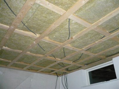

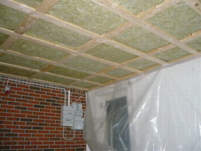

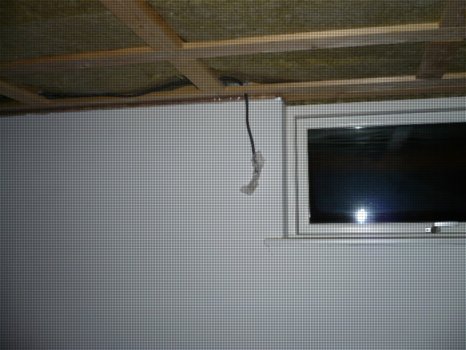

Så er jeg kommet godt i gang med nedrivningen mm. i min kommende biograf. Jeg er ikke rigtig begyndt at opbygge den endnu, men har mere eller mindre fundet alle de oplysninger jeg skal bruge til opbygningen. SÅ nu er det bare med at komme i gang  Jo mere jeg kommer i gang, desto mere glæder jeg mig til at se det færdige resultat. Det bliver så kanon fedt. Jeg har i de sidste hvertfald 10 år drømt om det her, at få et rum jeg kan lave hjemmebiograf i. Den drøm bliver nu realiseret - det er fantastisk. Og det er utrolig spændende at arbejde med.
Der ligger 200mm. isolering på loftet, og tværgående spær med forskalling. Jeg sætter troldtekt loft op. Får pladerne mandag, og så skal de sprøjtemales sorte allesammen. Hele biografen bliver kulsort, og så indbygger jeg nogle spots i troldtektpladerne, hvor jeg køber formentlig en Logitech harmony 1100 med IR extender. Så den bliver programmeret til at kunne tænde, slukke og dæmpe lyset

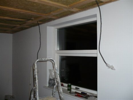

Her har jeg været i gang med at skjule højttaler kabler. I starten troede jeg ikke mine kabler var lange nok, men heldigvis var alle lange nok, idét jeg vælger at lave et DIY rack i siden af forsatsvæggen. Der er masser af plads til lærredet samtidig, også et cinemascope engang

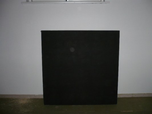

Her har jeg så været i gang med at male rockfon pladerne. De måler 1200*1200*40mm.

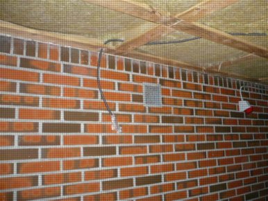

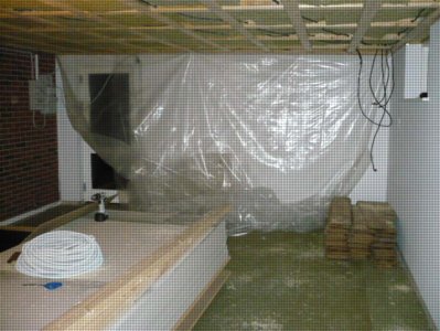

Bagvæggen. Ekstra med kabel til den kommende basabsorberende bagvæg. Alle kabler skjules i enten loft eller væg.
Left side rear speaker - her skal venstre ss150 hænge
Right side rear speaker - her skal højre ss150 hænge.

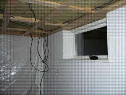

Efter gulvet blev taget af, og brædderne i loftet fjernet, er akustikken blevet noget mere dæmpet. Det har hjulpet ufattelig meget. Dampspærren skal påsættes igen.
I morgen får jeg besøg af en kammerat, så skal vi ha trukket strømkabler fra el-skabet  tværs over loftet. Desuden skal HDMI kablerne trækkes og strømkabel til projektoren.

Nå så du købte 2 kasser så? Det havde jeg egentlig også forudbestilt, men sprang fra i sidste sekund da jeg stod der.
Overfladen ser da ganske pæn ud?? Mine ser du slet ik strukturen i fra afstand, nu kan du kun se den helt tæt på. Det er vel bare sådan rockfon ser ud??
Ved der er noget billigere slags lydisolering der hedder Sonoc. Lidt billigere skulle det være, men også kun lidt.
Du må jo sige hvis du er interesseret i at bytte over med en kasse af dine rockfon. Så kan det godt tænkes vi kan finde ud af noget med noget AudioQuest kabler. Jeg har flere strømkabler jeg skal af med hvis du er interesseret. Iså fald - PM
