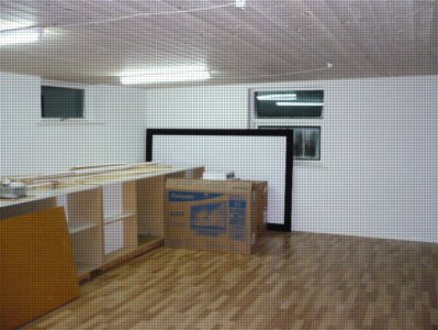

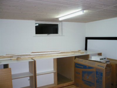

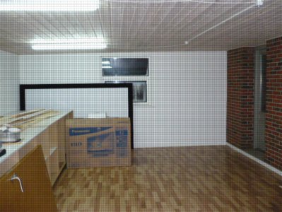

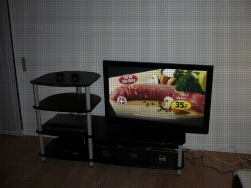

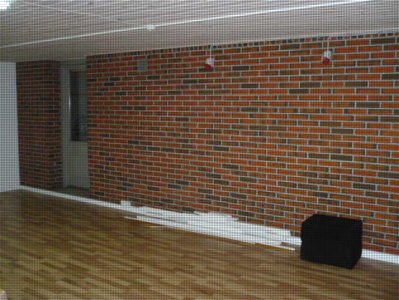

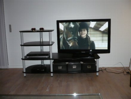

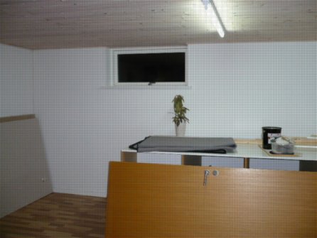

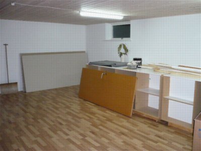

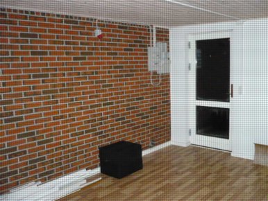

Så er det snart tid til at påbegynde "project homecinema"  Jeg vedlægger her lidt billeder, så i kan se rummet det hele skal laves i. Desuden ligger jeg også nogle billeder ind af min stue, så i kan se hvordan jeg nu har anvendt nogle af mine gamle enheder fra min gamle biograf, som jeg ikke kommer til at skulle bruge i min kommende bif.
Biografen bliver 5*8m. Altså også en rigtig go størrelse samt aflangt rum.
GO FORNØJELSE
Stuen består af; Panasonic tv, Pioneer dvd-optager samt viasat hd-boks. Jeg leder efter et stereoanlæg til stuen.
Kabelrodet skal der selvfølgelig lige styr på.
Som i kan se er der ikke gjort noget som helst ved rummet endnu, men da rummet blev bygget som en tilbygning til huset i 2006 er det isoleret, samt der er trukket separat strømgruppe KUN til det rum. Perfekte betingelser til go lyd. Der er desuden lavet kraftstik i rummet, samt trukket adskillige stikkontakter MED perfekt jordet forbindelse. Jamen altså, hvad mere kan man forlange. Man skulle jo tro rummet er lavet til formålet  Der venter mig et kæmpe projekt. Det første jeg skal i gang med er at få loftet pillet ned, og gulvet pillet op. Jeg ved endnu ikke om jeg sætter troldtekt loft op, eller det bliver hulgips (akustisk gips). Jeg har brug for en kæmpe dæmpning af rummet, og det skal der virkelig arbejdes meget med. Men der skal selvfølgelig også laves indervægge over det hele med rockwoll. Bagvæggen har jeg tænkt mig at bygge som en stor basabsorbent med rockfonplader. Derudover skal der laves to stolerækker, indtil videre med 7-8 sæder. Jeg vil også lave et podie foran lærredet, der indeni vil jeg skjule mit elektronik med et elegant højttaler stof foran. Til sidst vil jeg lægge gulvtæppe i hele biografen. Jeg vælger bevidst ikke at skjule s150/mx350 til at starte med.
Derudover installerer jeg aircondition så der hele tiden er optimal temperatur til oplevelserne
Til sidst skal jeg ud og finde ny projektor. Har solgt min BenQ W6000, og regner med at købe en JVC til den tid. Har længe ønsket mig en JVC da jeg bla. jagter det fabelagtige sortniveau. Om det bliver en helt ny fra X-serien, eller en af de ældre må tiden vise.

 der lyder som veldig interesent projekt du har kerstet dig i .... u he de murstens væge dem skal du nog arbejde med de er super grime til akustiken...
der bliver dejlig stor biograf...

Sonny; ja det er de. Men der skal selvfølgelig laves indervægge der også. Mon ikke det kommer helt af sig selv så?

da jeg har dumet mig geveldig da vi fik byget vores ny hus så har jeg været rund omkrig i de ny udstilings huse for at søge inspiration til forbedting af min akustik og jeg vil sige at troldtek fungere VESENTLIG bedere og mere effektiv and akustiskgips med huler...
den absorbere lyd med sin hele overfleder mens akustik gips absorbere  kun vis antal % afhengi af antal af huler og størelse...

Nå så troldtekt fungerer væsentlig bedre end hulsgips. Nogle siger så også at troldtekt er for meget dæmpning. Hvad skal man tro på? Men troldtekt er meget billigere jo. Det er jo ca. 1/4 af prisen ift. hulgips.
Jeg går også og overvejer hvad der skal på væggene. Selvfølgelig gips, men enten noget gulvtæppe, kinopanel som den rigtig dyre løsning, eller måske noget helt tredje.
jeg trå ikke at du kan lave for meget dæmpning , i melemtone og diskant frekvenser ... der hvor der kan overdempes er hvis du laver for store bas felder så alt din bas biver spist... i de rigtige biografer er der næsten ingen efterklang de er hel lyd døde...
du kan prøve at læse lidt om fibergips , den er ikke så hård som almenlig gips der kune være en løsning til væge

Der er nok af muligheder. Det lyder rigtig spændende med fibergips. Det er ret nyt ikke? Så lige nogle reklamer med det her til aften.
Men man siger jo, at et perfekt afstemt rum skal være en blanding af dæmpning og diffusion. På en måde må der ikke være for meget eller lidt af det ene og det andet.
Men der skal hvertfald arbejdes omhyggeligt med akustikken. Det er trods alt temmelig væsentligt. Vil du så heller ikke anbefale mig at lave en basabsorberende bagvæg? Det er det CSN-teknik har gjort i hans biograf.

fibergips skule ud over gode akustiske ejenskaber være god til resonenser så du opnår rum som er fri for mærklige lyde ,,, hvad der angå en basabsorberende bagvæg så er der en god løsning så du skal nok arbejde med løsning  i stil som Christian CSN har brugt i sin hjemebio...(der hvor der kan viser sig at bliver problematisk  er hvis man læver alle 4 væge på den måde så bliver bas "spist" helt) men med kun en bagvæg er der rigtig godt...
hvis du vælger at bruger troldtek til lofter som jeg synes er bedste/biligste løsning så skal du huske af haver ca.7-10 cm rockwol bagved for at opnå optimal resutet... ud over det er der en god ide at sprøjte mæle den i sort/grå iden du seter den op da den kan være serdeles svært at mæle med mælerrule...
hvis rumet skal bruges til musik lytning så skal den være perfekt afstemt ang difusion,reflersion og dempning... men når vi snakker desideret film rum så er der på mange af de nett sidder der beskaftiger sig med akustiken den  første prioritering kontroleret og genemtænkt  dæmpning da de synes at den er klar den vigtiste faktor...
