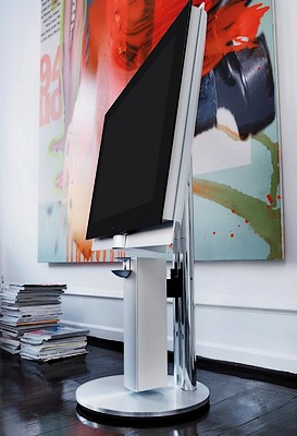

Sendt: 08 April 2010 kl. 12:56 | IP-adresse registreret
BeoVision 7-40" Mk III.
Her en oversigt over Type nr. og Mdr./Årgang på version BeoVision 7 modellerne.
Starter med det første BeoVision 7-32". Herefter alle BeoVision 7-40" & 7-55".
___________________________________________
BeoVision 7 – 32" MK. I
Type nr. EU 9311 fra Mdr./År Dec. 2004 til Dec. 2005.
Indbygget DVD afspiller på alle modeller.
BeoVision 7-32" monitor LCD TV.
Type nr. EU 9181 fra Mdr./ÅR Feb. 2009 til ?.
Uden DVD afspiller til en pris på 29.495 kr.
BeoVision 7 – 40" MK. I
Type nr. EU 9351 Fra Mdr./År 11-2005 til Mar. 2006.
BeoVision 7 – 40" MK. II
Type nr. EU 9361 fra Mdr./År 03-2006 til 09-2007.
Kan IKKE udskiftes til Blu-Ray afspiller.
____________________________________________
BeoVision 7 – 40" MK. III. Med System 3.  Første model med HDMI.
Type nr. EU 9376 fra Mdr./År 11-2007 til 09-2009.
Kan udskiftes til Blu-Ray afspiller.
_____________________________________________
BeoVision 7 – 40" MK IV. 100 Hz. Med Beosystem 3.
Type nr. EU 9440 Fra Mdr./År 09-2009 til ---- ?.
Kan bestilles med eller uden Blu-Ray afspiller.
BeoVision 7 – 55" Mk I. LED TV. Med BeoSystem 3. Første model med LED.
Type nr. EU 9480 Fra Mdr./År 11- 2009 til ----?
Med Blu-Ray afspiller.
BV7-55 er et teknologisk vidunder med LED backlight og local dimming, hvor
B&O kan styre lyset på skærmen i flere zoner for at skabe en dybere sort og
bedre dybde i billedet. BeoVision 7-55 praler desuden med scanning backlight
og 100 Hz, som skal forbedre gengivelsen af hurtige sportsscener og actionscener.
Ovenstående LED system kan ikke sammenlines med LED systemet på
BeoVision 10-40" & 46" hvor LED lyset løber langs panel kanten.
