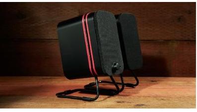

Hej alle V1-interesserede,
her er så et bud på en lille aktiv højtaler, der kunne passe til et V1 - måske 32"'eren? For de med hang til nostalgi: der er sogar lidt "RedLine" over den
http://vimeo.com/40045750
Den er forøvrigt digital - optisk forbindelse. Så den kan bruges direkte på en Apple AirportExpress eller på en computer med optisk udgang. Fra et V1 forbindes PowerLink-udgangen til højtalerens line-indgang.
Hilsen Millemissen
Sendt: 24 Maj 2012 kl. 19:25 | IP-adresse registreret
Audyssey LES virker som en lille alsidig digital højttaler med indbygget DAC.
Læs mere  her. Pris 1.006 Kr.
