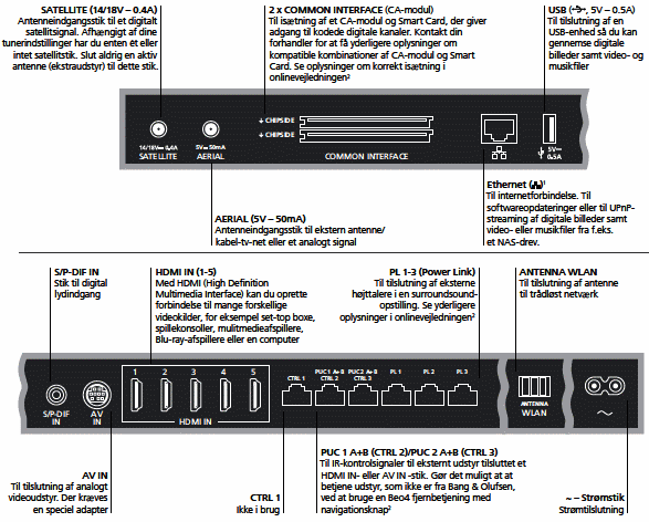

Hej Dranov
Der er en S/dif coaxial lyd indgange, og PowerLink RJ45 -
giver analog lyd ud, så må der også være D/A converter indbygget.
BeoPlay A1 Specifikationer
•LCD display - LED type 100/120 Hz
•LAN / WLAN. Netforbindelse kan være både kablet og trådløs,
 der følger en antenne til trådløs netværk med i kassen.
•5 x HDMI
•1 x USB IN
•1 x S/pdif IN
•3 x Power Link = pre-out lyd (hver med 2 kanaler via RJ45 udgangs bøsninger)
•2 x PUC = IR kabel tilslutning (med 4 udgange via RJ45)
•1 x AV IN (til analog udstyr)
•PIN kode beskyttelse
•Integreret 5.1 surround dekoder

Der er to nye indstillinger i BeoPlay V1 TV.
Der er to nye indstillinger i V1, der kan være interessante. Den første er en ny højttaler udgangs type kaldet
"Line" der fortæller TV det skal bruge en PowerLink kanal, som har et fast niveau Line output i stedet for
det sædvanlige volumen-regulerede udgangs signal.
Det anden er tilføjelsen af to nye højttaler indstillinger kaldet "Mix Venstre" og "Mix Højre". Disse indstillinger
vil give en ned blanding af de indkommende signaler, til et to-kanals output.
Ideen bag begge disse tilføjelser til den software, er at du kan tage en PowerLink udgang fra TV, og sende det
til soveværelset, hvor du har en selvstændig enhed til regulering af lydstyrken. F.eks en forstærker med passive
højttaler.
Det er altså ikke Masterlink ;-(  så der er ingen fjernbetjenings signal, der kommer tilbage til fjernsynet, men du
kan bruge det til at re-distribuere lyd til et andet rum, hvis du ønsker at gøre det.
