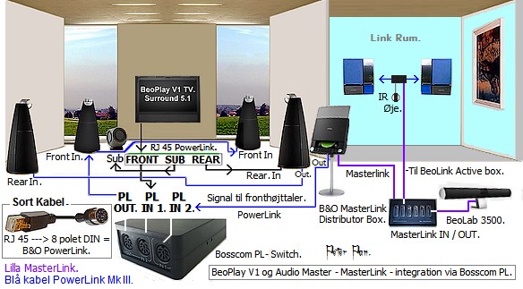

I løbet af de sidste par dage er jeg kommet i tanke om den PowerLink-switch, som Bosscom laver ( http://eu.bosscom.com/files/pdf/BOSSCOM-PL-Switch-datasheet. pdf). Jeg tænker, at den nok kan bruges, så man får en vis form for integration mellem et V1 og en ML-baseret audiodel event. med et eller flere audio-rum.
Har man en ML-audiomaster i samme rum som et V1, kunne man sætte sine højtalere direkte til V1 (helst 5.1), undtagen fronthøjtalerne. Disse sættes i udgangen på PowerLinkSwitchen. I denne samles derefter PowerLink-udgangen fra audio-masteren i den ene indgang og PowerLink-udgangen fra V1's fronthøjtalere i den anden. Herefter burde den kunne finde ud af om det er audio-masteren, der er aktiv eller om det er V1.
Fordelen er, at man bruger de samme højtalere (fronthøjtalere er jo normalt de bedste) til begge dele. Audio-delen i linkrum kan så bruges som vanligt, og V1 kan bruges uafhængigt af dette. Ulempen er, at man ikke kan fordele video-lyd (videokilder) til linkrum, men det bruges nok sjældent efterhånden. En digital (video)kilde kan jo heller ikke uden videre linkfordeles. Der vil nok også være nogle indskrænkninger i brugen af "højtalergrupper" på V1 (se herom på side 24/25 i V1-userguide). Måske vil lyden fra audiomasteren oven i købet være bedre, end hvis den først skulle en gang igennem V1's lydprocessor??
Ulemperne vil så være ting man må leve med - indtil B&O måske besinder sig og laver en eller anden form for konverterløsning. Selvsagt er dette teoretiske overvejelser - jeg har hverken noget V1 eller nogen PL-switch til at teste det på. Men måske kan disse tanker være til inspiration for den ene elller den anden "fifle-ven" - efter mottoet: "Er du til B&O, men vil ikke bindes 100%?"               Måske BeoPer ved mer'
Og måske kunne Peter Pan kaste lidt tryllestøv over mine tørre ord - og lave en flot tegning
Hilsen fifle-missen
Hej fifle-missen, her mit forsøg på at overføre dine tanker til en tegning.
BeoPlay V1 TV - Connection
Der kan tilsluttes en eller flere Active bokse i et eller flere link-rum. Den giver mulighed for volume styring med
Beo4, samt styring af Audio Masteren i hoved-rummet. MasterLink kablerne tilsluttes i ML fordeler boksen.

BeoPlay V1 TV/AudioMaster-Connection - Se ovenfor
Hej fifle-missen, her mit forsøg på at overføre dine tanker til en tegning. Der kan tilsluttes en eller flere Active bokse i et eller flere link-rum. Den giver mulighed for volume styring med Beo4, samt styring af Audio Masteren i hoved-rummet. MasterLink kablerne tilsluttes i ML fordeler boksen.[QUOTE]
Hej Peter,
tusind tak - nu kan alle forstå det - du er simpelthen den bedste
Egentlig er det jo blot muligheden for at bruge de samme højtalere til V1 og til et audianlæg, som man allerede har. Det gør det måske lidt nemmere at beslutte sig for et nyt V1-tv. Strengt taget burde B&O være glade for en sådan løsning - fordi de "gamle kunder" således allerede nu kan slå til - og ikke behøver at vente på en konverter-løsning.
Løsningen kan også fint bruges, hvis man har en BS5Encore og vil bruge de samme (front-) højtalere som er sat til et V1. Så har man 2 måder, at søge/afspille sin musik på
Hilsen Fifle-Missen

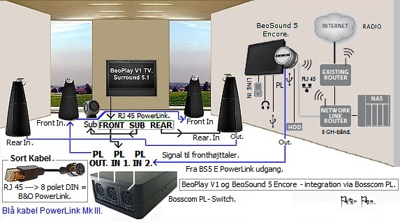

Hilsen Fifle-Missen
Tak for roserne millemis.
Sådan ca.
http://eu.bosscom.com/product.asp?id=1082
