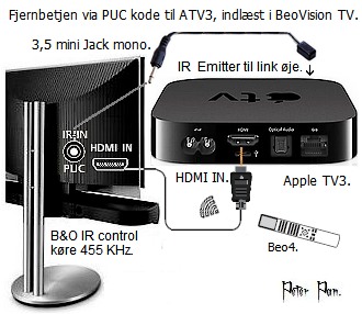

Og så måske et dumt spørgsmål: Kan man styre, med PUC-koder, fx en ATV3 med Beo4 hvis man ikke har B&O TV? Teknisk ser jeg ingen hindring,
men måske B&O har lavet en begrænsning?

Sendt: 22 April 2012 kl. 19:05 | IP-adresse registreret
SYSBMP
Apple TV2 og 3 har infrarød fjernbetjenings IR modtager, så den kan
godt styres med Beo4 /5 /6 fjernbetjening.

Sendt: 23 April 2012 kl. 21:39 | IP-adresse registreret
SYSBMP skrev:
jeg har jo også: WDTVLIVE, ATV3, PC og TV der skal udover et sæt højttalere! Det er iøvrigt et helt andet projekt jeg senere vil spørge ind til ;-)
Hej SYSBMP,
hvis du forestiller dig, at kunne bruge "WDTVLIVE, ATV3, PC og TV" med de samme højtalere (BL5), som du har til din fremtidige Encore, vil du nok blive skuffet - det kan ikke lade sig gøre...
...med mindre du sætter "dine" BL5 til tv'ets lydudgang, og BS5Encoren til en af dens analoge lydindgange - men så er vi meget langt fra B&O'sk brugervenlighed
"måske et dumt spørgsmål....." - dér må jeg give dig ret! PUC-koder er en software, som B&O har "opfundet.". De virker kun gennem et B&O-tv/indlæses i dette - derfor kan du kun styre dine ekstra kilder med en BEO4, hvis du har et nyere B&O-fjernsyn!
Og så alligevel ikke - f.eks. Lintronic: http://www.lintronic.dk/ laver løsninger, som kan tilpasse Beo4/5/6'erens koder til alle mulige andre apparater. Det er lidt indviklet - men det kan vel lade sig gøre at arbejde sig ind i det.
Hilsen B&O-missen

SYSBMP
Bruger siden: 28 Februar 2011
Indlæg: 79
Sendt: 23 April 2012 kl. 23:30 | IP-adresse registreret
Apple TV2 og 3 har ikke infrarød fjernbetjenings IR modtager, så den kan
ikke styres med Beo4 /5 /6 . Så du må bruge den tilhørende fjernbetjening.
Det er da også rigtigt, jeg styrer ATV3 med iPhonen så jeg bruger ikke den medfølgende fjernbetjening.
Men hvis jeg i mit spørgsmål bytter ATV3 ud med WDTVLIVE, hvad er svaret så?

Tak for svaret med PUC-koderne, jeg vidste ikke de skulle indlæses til et B&O TV, men jeg ved, at jeg med en B&O kompatibel IR-modtager til mit
IHC, kan styre IHC udgange med Beo4/5/6 uden B&O TV, så jeg havde håbet på, at PUC-koderne blev lagret i Beo4'eren uafhængigt af et B&O TV,
men sådan skulle det ikke være

Apple TV2 og 3 har ikke infrarød fjernbetjenings IR modtager, så den kan ikke styres med Beo4 /5 /6 . Så du må bruge den tilhørende
fjernbetjening.

ATV kører med IR betjening, det er deres egen fjernbetjening. Men der findes også PUC styring så Beo4 kan styre den, og selvfølgelig
Beo5/6. De to sidste kan endda styre ATV direkte hvid programmeres til det

Og når nu vi er ved det: Oneremote tilbyder et indbygningskit til en Beo4, så en ATV og co. kan betjenes direkte. Se her: http://shop.oneremote.dk/catalog/product_info.php?cPath=19_3 3&products_id=2706
Så der er altså flere muligheder - "hvis man er til B&O, men ikke vil bindes 100%"
