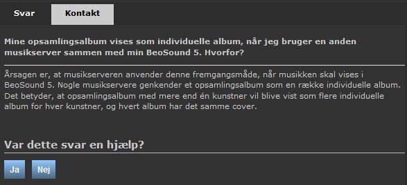

Stiller man spørgsmål her: http://www.bang-olufsen.dk/faq
Kan man tage et Print Screen og lægge ind her, hvis man får et svar.
Eksempel.
