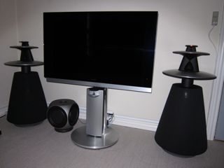

Tak for jeres svar vedr. beolab 5 og mit subwoofer problem. Vil godt nok blive ked af det, hvis jeg ikke kan bruge min sub
længere den gør det vildt godt. Men det er rigtig som i siger der er masser af bas i bl5 erne.
Jeg vil lige lege lidt med det
for at se om jeg kan høre forskel. Min stue er desværre meget lille,
så tingene står alt for tæt og højtalerne kommer absolut
ikke til deres ret.

I begge BeoLab5 har du en sub i bunden som modsvarer din BeoLab2. Så du mister ikke noget ved at tage BeoLab2 ud, men jeg er enig med dig, den
gør det virkelig godt, og det kan være svært at forestille sig, man ikke kan have behov for den.

Tusind tak for billederne hsfrank

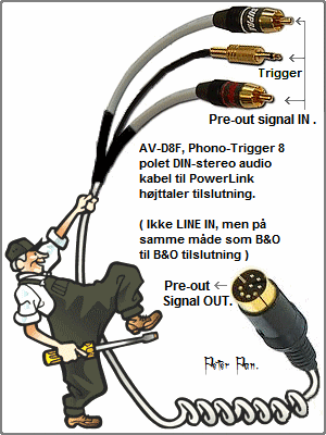

Ja fisp du er ikke den første der har bøvlet med dette.
Kablet kan købes her.
