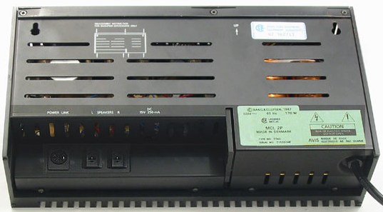

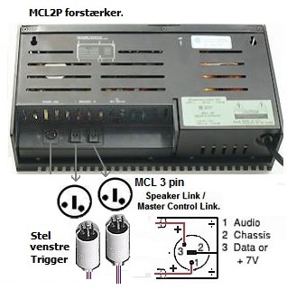

Beolink MCL2P Power Amplifier (Type 1651)
MCL 2P er en stereo effektforstærker der kan bruges med alle Bang & Olufsen produkter,
der indeholder et Power Link udgangsstik, og det findes jo på BeoSound 5 Encore.
Med MCL2P allene kan du ikke styre boksen, uden et lokalt tilsluttet IR øje, og denne indgang
findes ikke. Men måske det kan virke via volume styring på BS5E da PL er et pre-out signal.
MCL 2P og MCL 2AV er tilbehør der kan anvendes for tilslutning af passive højttalere, anvendt i et
lokal rum, hvor uafhængi volumenkontrol af lokal kilde er ønsket. Enheden er ren forstærker og gav
mulighed for individuel volumenkontrol i et eller flere rum forbundet med MCL Beolink ®.
(Erstattet i 1995 af Beolink ® ML / MCL Converter.)
Features:
30 watt / kanal RMS power.
Auto turn-on/turn slukket. Det tændes og slukkes med det produkt, som den er forbundet til.
Automatisk Effekthåndtering Control, der automatisk skruet ned for lyden, sikre forstærkeren mod overbelastning.
15 volt DC-stik til at levere strøm til MCL 2AV.  Se link.
30 watt pr. kanal er jo ikke meget. Så Martin, et sæt BeoLab 5 eller BeoLab 9, kan jeg bestemt anbefale.
Tilbehør: MCL 2P blev oprindeligt leveret med et 2,5 m Power Link kabel, og et 2,5 m DC-kabel for tilslutning til
MCL 2AV. Monteringsbeslag til fastgørelse til væggen var også indbefattet. Power Link kabler og DC kabler kan
forlænges, når MCL 2AV (for TV) og MCL 2P er adskilt.
Her ses tilslutnings muligheder til boksen.
