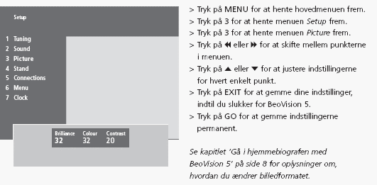

Sendt: 05 Juli 2008 kl. 19:21 | IP-adresse registreret
Hey Peter..
Så har jeg lige brug for din hjælp igen:-)
Hvor kan jeg finde ud af hvad der er standard settings for: Brilliance, Colour og Contrast på mit Beovision 5??
Mit udstyr: Beovision 9 | Beovision 5 | Beolab 5 | Beosound 9000
Til top Vis butkus's Profil Søg efter andre indlæg skrevet af butkus

Sendt: 06 Juli 2008 kl. 09:58 | IP-adresse registreret
Jeg ved godt hvor man indstiller de forskellige ting. Jeg mente hvad der er standard setting fra fabrikkens side.. Hvis du forstår??  Er det som der står på det billed du har sat ind? Brilliance 32 - Colour 32 - Contrast 20
Sendt: 06 Juli 2008 kl. 11:51 | IP-adresse registreret
butkus
Det ved jeg ikke, så juster Brilliance lidt op da jeg mener at
BeoVision tv ab. fabrik har et billede der er lidt for mørkt.
Sendt: 07 Juli 2008 kl. 21:27 | IP-adresse registreret

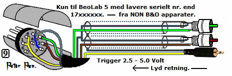

hej peter pan
Overvejer kraftig at købe et sæt beolab 5. Men før jeg slår til skal de kunne sætte op i mit system.
den måde jeg gerne vil ha det sat op i, er:
Beolab 5 sat til mit Avant 32 DVD med power link, så jeg kan høre lyden fra tvŽet.
Når jeg skal høre musik vil jeg gerne dem sat til min CD-afspiller (ikke B&O) med digital kabel. Hvordan kan de sætte op i option, så jeg kan skrue op for musikken når jeg høre cd, og når jeg skal se tv.
jeg ved at hvis de kun er sat til cd-afspilleren, er det ikke noget problem med option. men når jeg også vil ha dem sat til tvŽet, hva skal de så sættes op i. Den lokale B&O mand kunne ikke helt svare på det.
på for hånd tak for hjælpen
morten

Sendt: 17 Juli 2008 kl. 23:26 | IP-adresse registreret
Opdateret
Hej Morten Weitemey
Du kan download BeoLab 5 userguide Danish pdf fil her.
Jeg vil så håbe at du kan finde svar i manualen, for jeg kan ikke.
Jeg kan godt se det problem der ligger i at kun et Beosystem kan styres med Beo 4 i option 0, og når du tilslutter højttaleren til et system, der ikke er fra Bang & Olufsen ( din CD via S/pdif IN direkte), skal du ændre Option fra 0 indstillingen til enten 1 eller 4, som beskrevet i ‘Tilpas BeoLab 5 til dit system’ (s. 11). og dermed volumestyre højttalerne direkte med Beo 4. Og det kan jo ikke være rigtigt at du skal ændre på option når du vil afspille en digital CD.
_______________________________________
Option 0 (fabriksindstilling): Bruges, hvis højttaleren er tilsluttet et Bang & Olufsen musik eller videosystem.
Tilslutning til Bang & Olufsen systemer
Højttaleren kan tilsluttes alle de Bang & Olufsen musik- og videosystemer, der er udstyret med Power Link stik. Den kan også tilsluttes Bang & Olufsen systemer, der har et digitalt udgangsstik. Husk at sætte omskifteren RIGHT–LEFT i den korrekte position på begge højttalere!
POWER LINK tilslutninger
Brug vedlagte Power Link kabler til at tilslutte hver højtaler til dit system. Power Link tilslutningerne kan føres på to måder, som beskrevet på side 8.
VIGTIGT: Brug kun fuldt monterede Power Link kabler – ikke den meget tynde type kabler! Hvis der bruges den forkerte type Power Link kabler, spiller højttaleren ikke.
DIGITALE tilslutninger
Hvis dit Bang & Olufsen system har et digitalt udgangsstik, anbefaler vi dig at tilslutte højttalerne direkte til dette stik også. Det sikrer optimal lydkvalitet, når der afspilles digitale kilder (CD’er). Brug phono-kabler, der er godkendt af Bang & Olufsen, for at tilslutte højttalerne til dit system.
__________________________________________
Option 1: Bruges, hvis højttaleren er tilsluttet et
system, der ikke er fra Bang & Olufsen. Hvis du
ønsker det, kan du have et Bang & Olufsen
fjernsyn i det samme rum.
Option 4: Bruges, hvis højttaleren er tilsluttet et
system, der ikke er fra Bang & Olufsen – og du har
et andet Bang & Olufsen musiksystem i samme
rum.
Med denne adapter :
vil man godt nok kunne snyde BeoLab 5 til at afspille en ikke B&O CD afspiller i option 0, men så mangler man stadig at kunne styre CD afspilleren med Beo 4. Og lyden vil heller ikke være digital.
Der er noget der tyder på at Bang & Olufsen kun har haft deres egen BeoSound 9000 ( 6 cd afspiller) som har S/pdif udgang, og kan styres med beo 4 når du trykker CD, i tankerne da de udviklede BeoLab 5. Og det er vel egentligt forståeligt nok.
Er der en her på tråden der har en løsning på Mortens problem
Pierre
Bruger siden: 28 Januar 2005
Indlæg: 3547
Sendt: 17 Juli 2008 kl. 23:33 | IP-adresse registreret
Hej Morten
Det du skal gøre er at tilslutte dine BL5 med powerlink til dit Avant og digital kabel fra din cd til dine BL5. Så er de tilsluttet begge dine produkter, men så skal du ændre options i BL5 alt efter om det er cd eller tv du skal bruge. 0 til tv og 1 til cd. Der er også en anden måde du kan tilslutte det hele men der mister du lyd kvalitet i dine BL5`r ved cdafspilning, så det regner jeg ikke med at du er interesseret i  Husk at forbinde dine BL5 med et sync kabel (mini jack til mini jack) så de kan "snakke" samme under cd afspilning.
Vin & Vinyl
Pierre
Indlæg: 3547
Sendt: 17 Juli 2008 kl. 23:36 | IP-adresse registreret
Med denne adapter :
man kan sagtens styre end non B&O cdafspiller med Beo4, det kræver bare en boxfra linktronic som vidre sender ir signalet i den kode som ens cdafspiller har
Vin & Vinyl
Sendt: 17 Juli 2008 kl. 23:40 | IP-adresse registreret
Tak Pierre
Så er man altså nødt til at skifter option fra 0 til 1 som jeg også nåede frem til.
Sådan ændrer du Option indstillingen med Beo 4:
