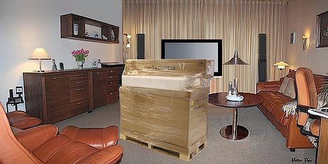

Mit evt. nye BeoVision 7-40 MK.V, stadig med back light typen kold katodelysstofrørs
teknologi (CCFL), men ennu uden LCD, udskydes til juli / aug. måned 2010.
