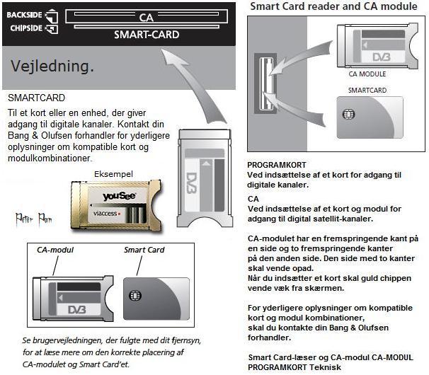

Hej allesammen,
Jeg har fået bredbånd og digitalt tv fra Telia. Mit problem er så at mit Beovision 8-40 ikke vil tage imod Zaptor kortet i "smartcard"-modulet. Den siger "læser kort" og få sekunder efter siger den "intet kort"... Jeg er totalt på bar bund. Kan det virkelig passe at det ikke er understøttet?

Sendt: 12 Maj 2010 kl. 23:38 | IP-adresse registreret
Hej Das Pferd, har du forsøgt at følge BeoVision 8-40's brugerguide side 51?
Chipkortlæser og CA-modul SMARTCARD
Til isætning af et kort, der giver adgang til digitale kanaler. Kontakt din Bang & Olufsen forhandler
for yderligere oplysninger om kompatible kort.
CA
Til isætning af et kort eller et modul, der giver adgang til digitale satellitkanaler. Kontakt din
Bang & Olufsen forhandler for yderligere oplysninger om kompatible kort og modulkombinationer.
Vejledning:
Isæt et chipkort i CA-modulet med chippen vendt mod forsiden af modulet. Isæt CA-modulet med
forsiden mod fjernsynets front. Et Conax-chipkort skal isættes med chippen vendt væk fra
fjernsynets front.
http://www.bang-olufsen.com/UserFiles/File/ug/BeoVision8-40/ beovision8-40_userguide_danish.pdf
